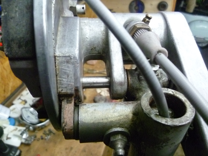

Gabel Raus, Inspiziert und mal grob durchpoliert.
Die Schwinge/Gabel hat für 44000 km keinerlei Spiel....
Ach so , Gabel
kein Spiel also auch keine Überholung.

In Anbetracht der Schleifspuren an Dämpfer und Gabel würde ich ausgeschlagene Schwingenlager vermuten. Lässt sich das Vorderrad hin und her kippeln? Seit ich meine Rally-Gabel instandgesetzt und lackiert habe, sind keine neuen Schleifspuren mehr entstanden. Ich achte heutzutage außerdem darauf, die Schmiernippel regelmäßig zu benutzen... :thumbsdown:
Ich würde in Anbetracht der Motorpläne anstreben, fahrwerksseitig das Optimum rauszuholen. Da kann man nach 44k ruhig mal neu lagern, wahrscheinlich auch die Motorschwinge!

danke für deinen Hinweis, hab das neue Schwingenlager schon
da liegen aber die Gabel hat definitiv kein Spiel.
