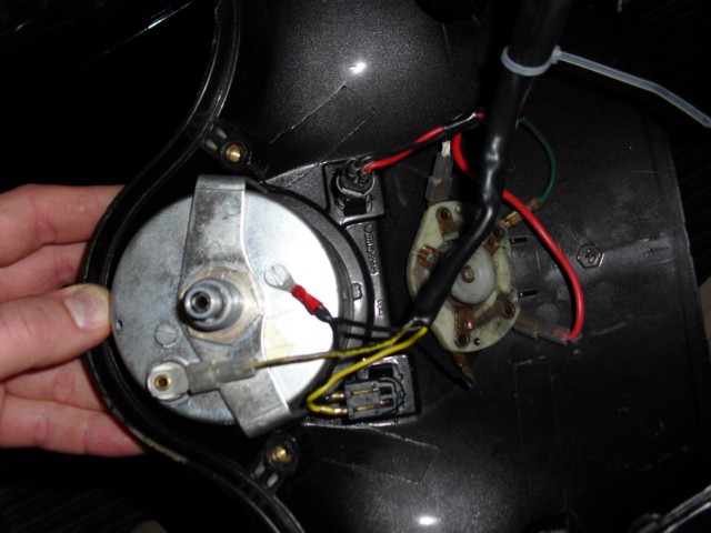

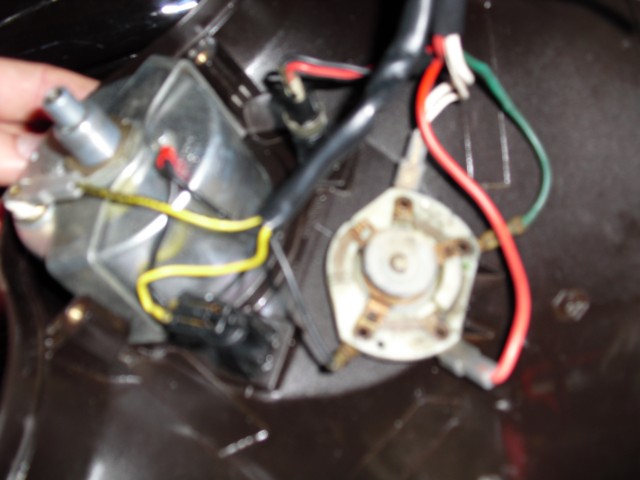

Ich hatte die meisten "Problemchen am/im Lenker". Deshalb hab ich das auch besonders oft fotografiert.
Hier mal ein paar Bilder einer P200E mit Batterie.
Ich hoffe, das hilft....

Danke erstmal!
Ich werde trotzdem irre... Wenn ich das Nachbau Zündschloss nehme, bleiben ja diverse Kabel über!?
