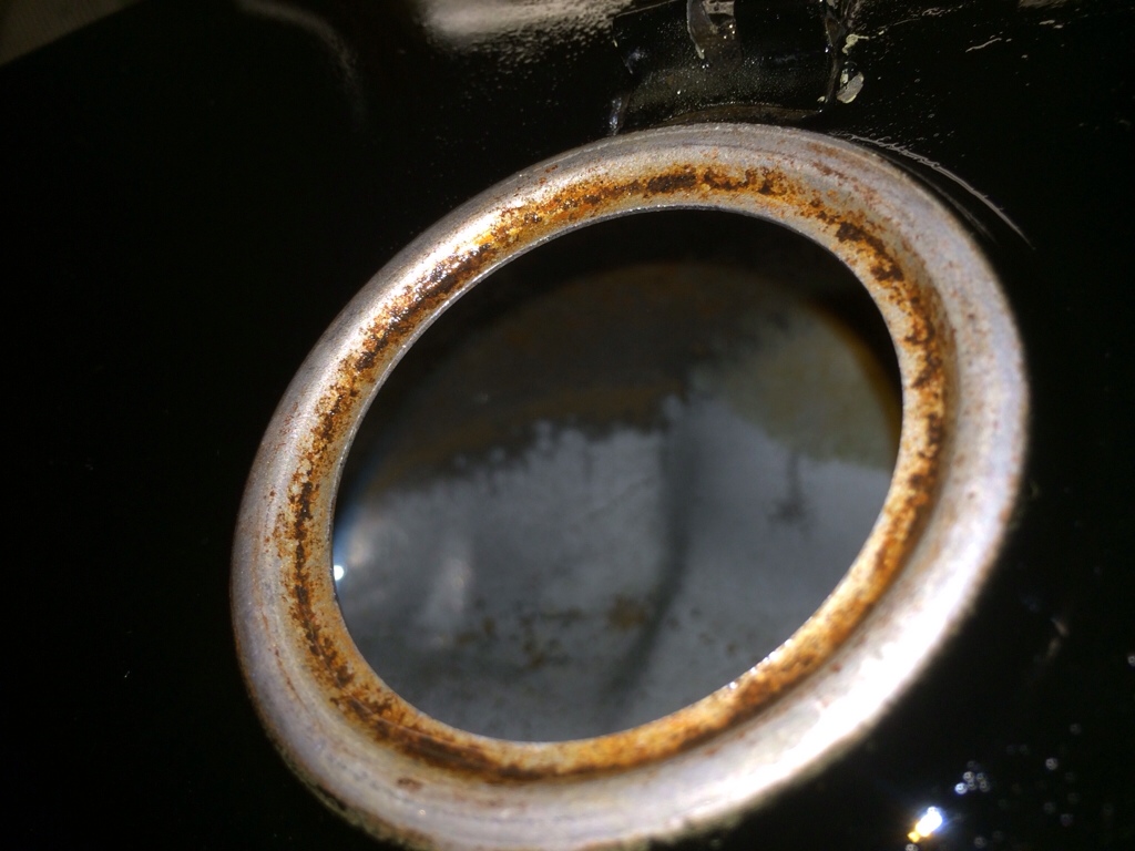

Bei mir hat sich an der Oberfläche ein rostbrauner Schaum gebildet. Am Batterieladegerät war schön zu erkennen, wie der Strom nach einiger Zeit immer weiter abgesunken ist (<1A). Lag daran, dass sich an der Anode bzw dem Eisenstück das ich reingehängt habe schon ziemlich viel Dreck gesammelt hat. Kurz abschalten, sauber machen und weiter gehts.
Wann der Tank rostfrei ist hab ich nicht erkennen können. Würde aber auf die Erfahrungswerte hier im Forum setzten und rund 3 Stunden warten - die 1,5h bei mir waren noch zu wenig, wenngleich sich doch bereits einiges gelöst hatte.
Edit: Hab noch ein Bild von der braunen Brühe gefunden.
post-31991-0-60482800-1369201716_thumb.j
Bearbeitet von nebula
