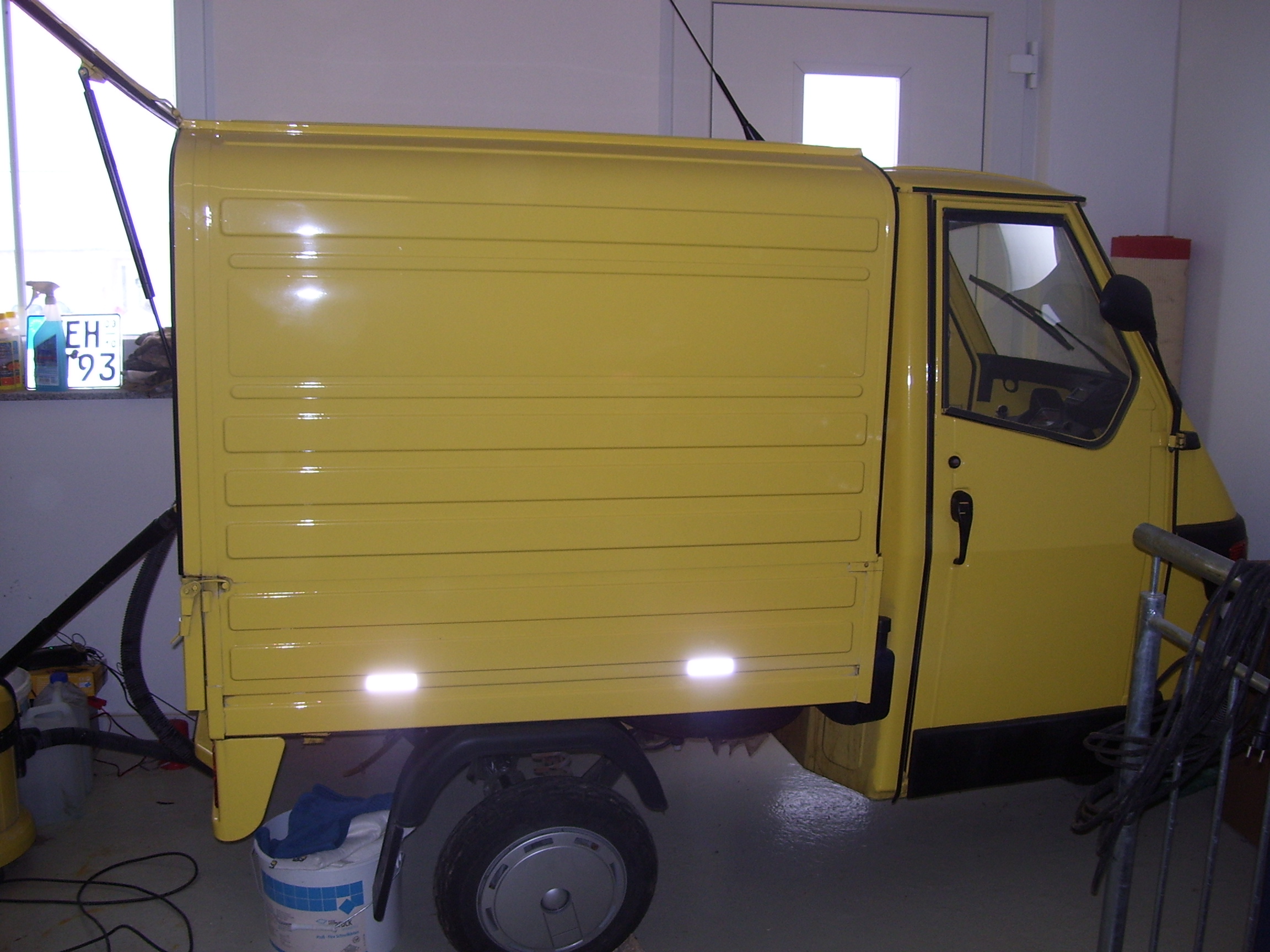

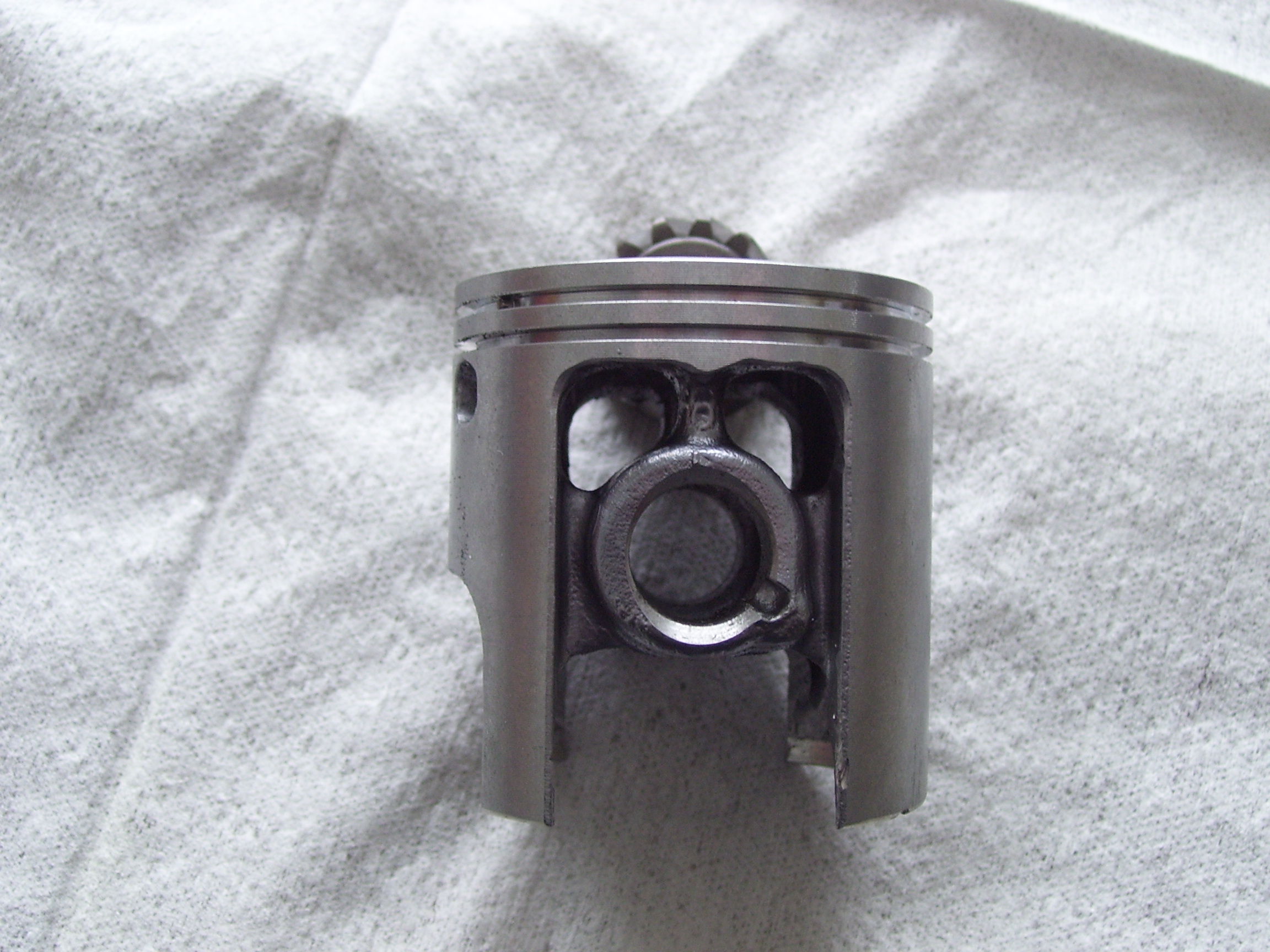

Hier mal meine Ape.

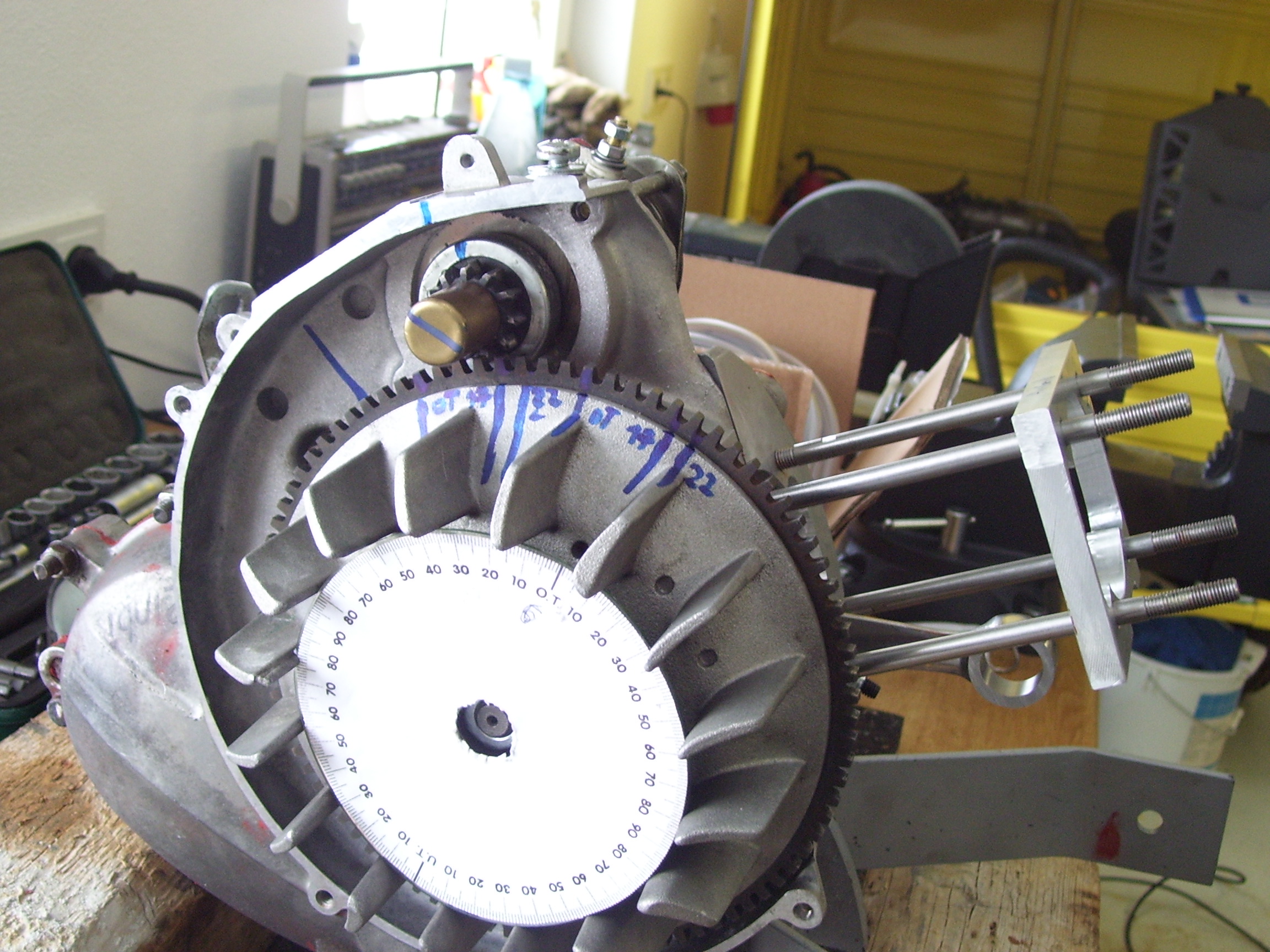

Setup:

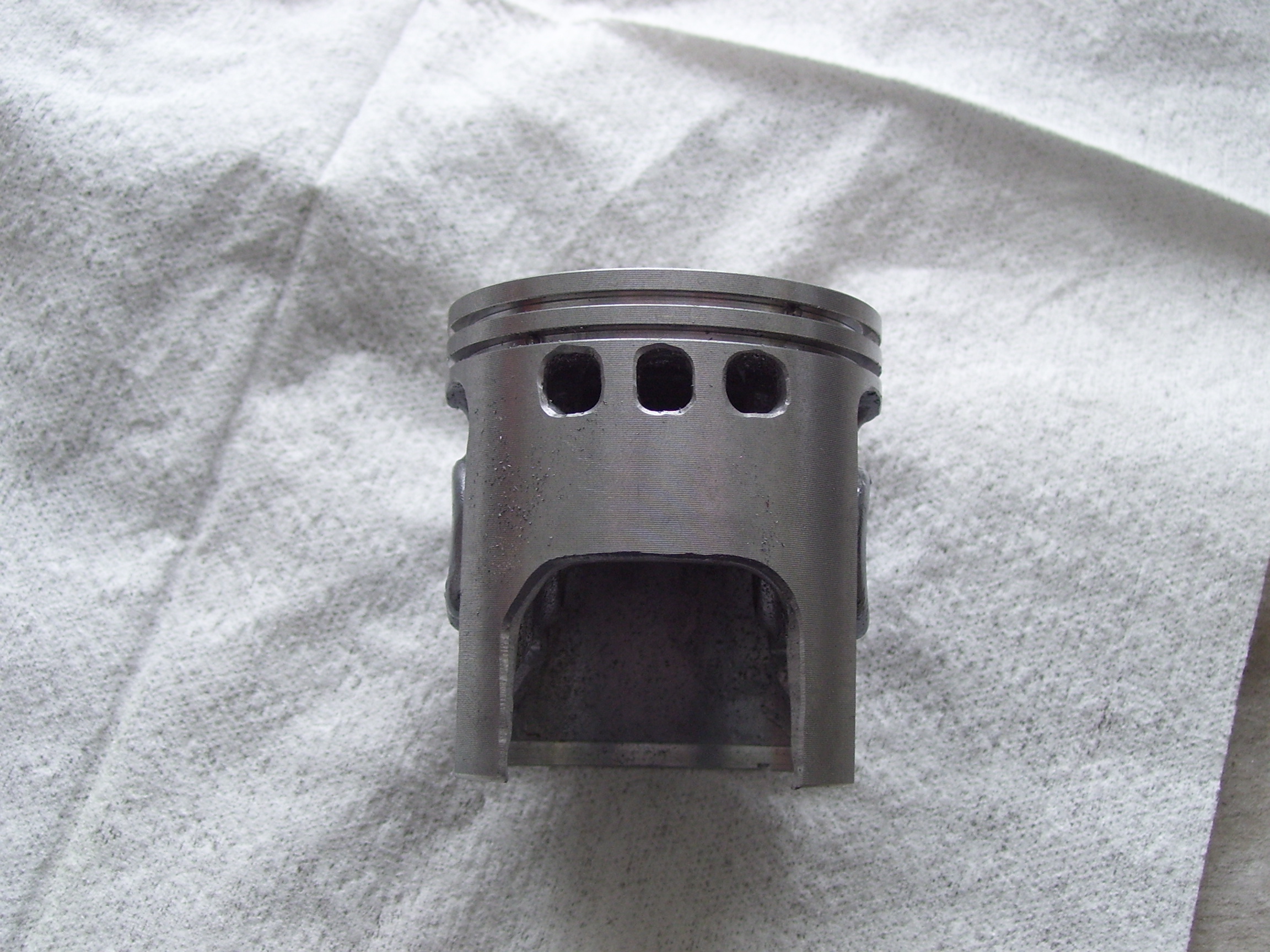

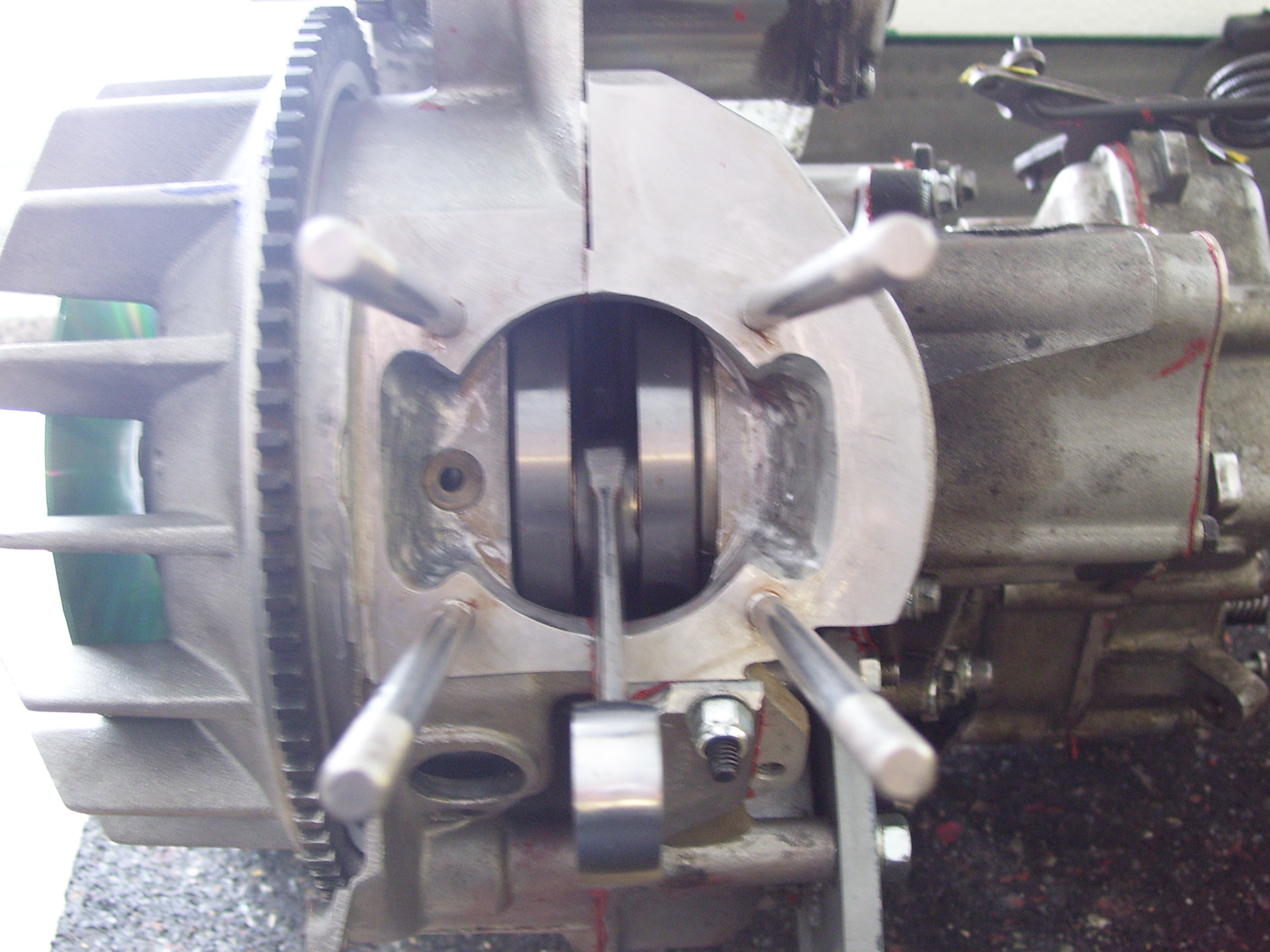

Neue Steuerzeiten soll : Auslass 187°
Überströmer 127°
Vorauslass 30°
Auslass 2,79 mm höherfräsen
Auslass Bogenmass 68% von 57,5 mm Bohrung = 43 mm
Zylinerkopfdichtung von 0,9mm
Quetschspalte = 1,2mm
Auslass: Original 39mm Bogenmas
68% = 43mm Bogenmass 39,1mm Sehnenmas
Gesamteinlass Überströmer: 76,4mm Sehnenmaß, 78mm Bogenmas
Getriebe Sekundär: Getriebe Nebenwelle(Zirri)/Gangräder
1.Gang 2.Gang 3.Gang 4.Gang (Zirri)
10/54 14/54 18/50 21/49

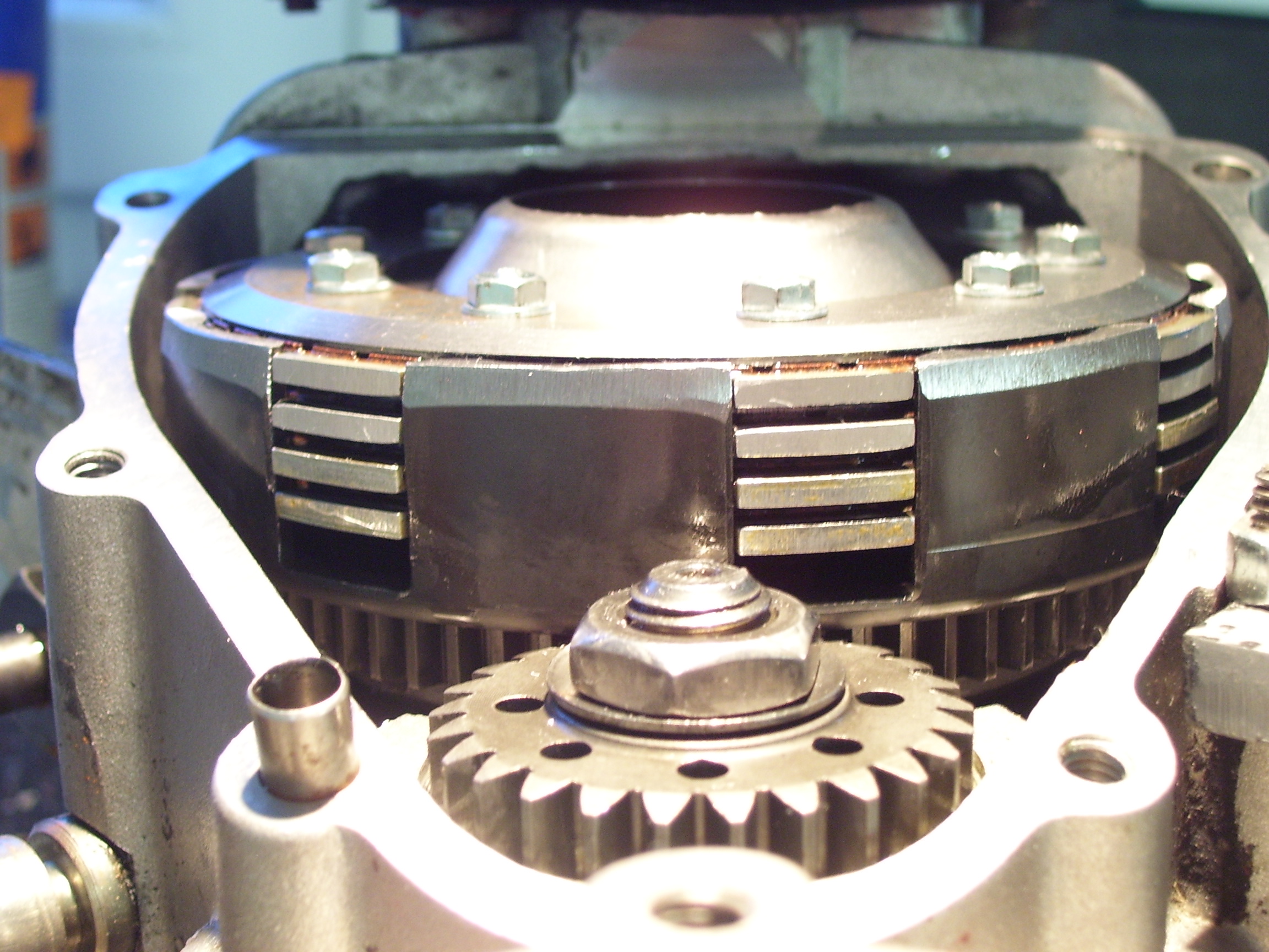

Getriebe Primär geradferzahnt(Surflex): 69/27 (2,56) Original Surflex
69/26 (2,65) momentan
Kupplung: Hartz4
Vergaser : Mikuni TM35
Hauptdüse:?
Nebendüse:?
Kurbelwelle: Mazzuchelli 105mm Pleuel, 54mm Hub Hubzapfen Lasergeschweißt
Auspuff : Franz ( Bausatz)
Sirokko Standheizung

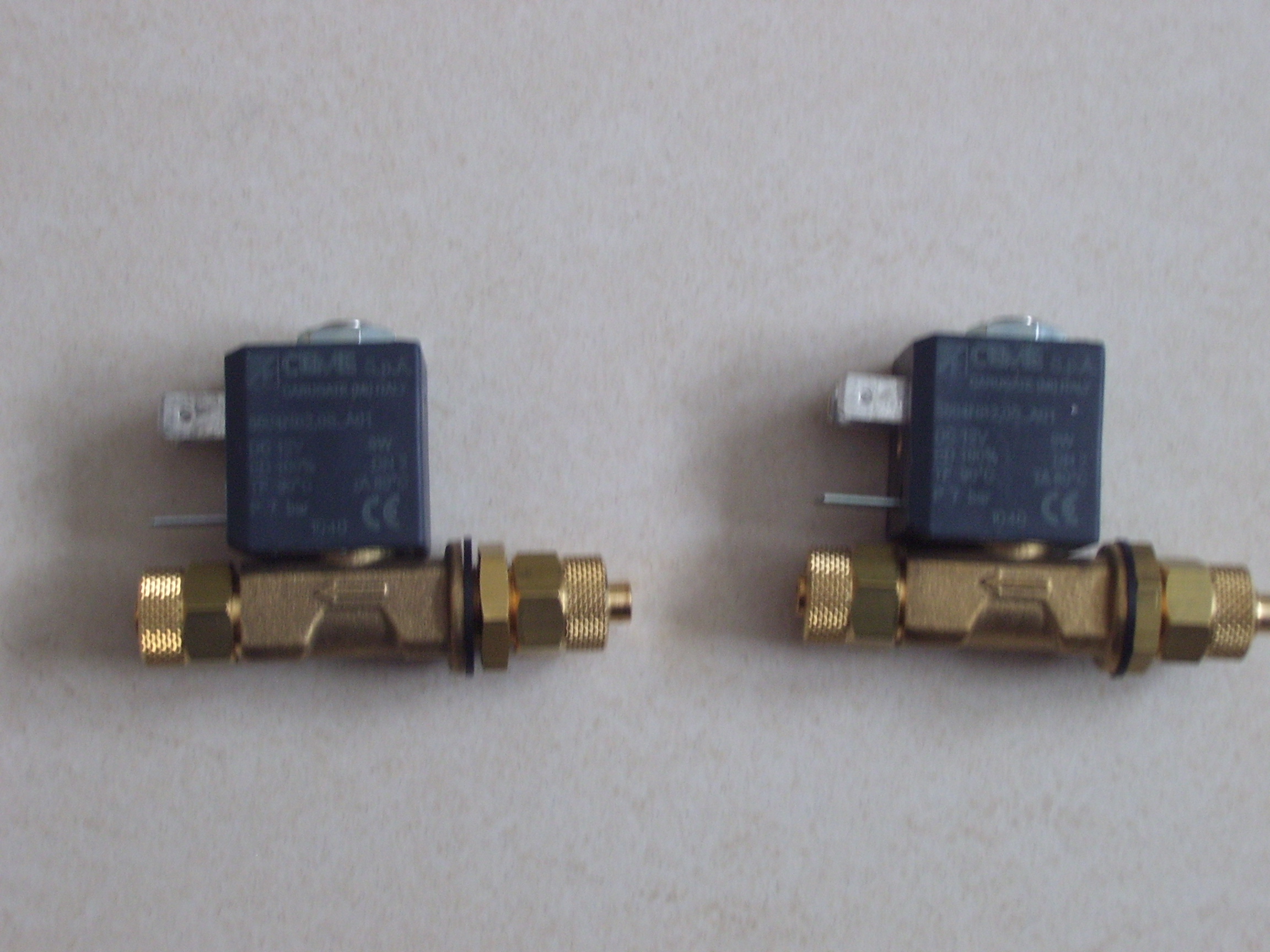

Spritleitung wird über 2 Magnetventile geschaltet.
Öltank wird Reservetank.
Mytronic, variable Zyndverstellung
Auf den Türen kommt der Aufkleber mit 30cm drauf.
Piaggio.pdf
Und auf den Kastenaufbau links und recht mit einen Durchmessser von 50cm der.
