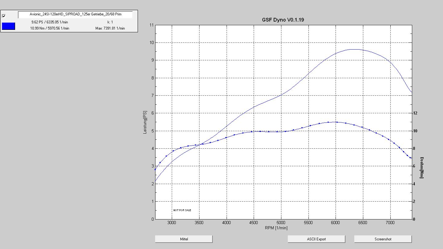

So, heut nochmal ne Kurve kreiert:
post-11696-069807600 1308944415_thumb.jp
Ich muss sagen, fürs erste bin ich eigentlich ganz zufrieden. Steuerzeiten hab ich 3 mal gemessen und komme im Mittel annähernd auf Hausmoasdabuas Werte (179/128/25,5)
Einen Wermutstropfen hat es allerdings, und ich hoffe, das ist die einzige Schwachstelle....der Kopf....er saut...Muss mal schauen, ob ich irgendwo einen Zentralkopf
erstehen kann. Denke das wäre nach Bearbeitung von selbigem die beste Lösung.
So jetzt geh ich ab in die Falle....Guts Nächtle....

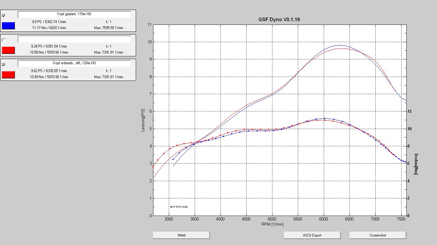

Könntest Du vllt. ne Vergleichskurve mit dem GSF Dyno machen?
Habe heute nochmal den Kopf etwas auf dem Spiegel geplant und die Dichtfläche hauchdünn mit Dirko eingeschmiert. Außerdem bin ich mit der HD auf 115 runter. Dreht jetzt etwas weiter aus und bringt minimal was an Leistung und Drehmoment. :wacko:
post-11696-087699100 1309082775_thumb.jp
Jetzt fahr ich das Dingen erstmal und schaue, ob es hält, wenns dann keinen Spaß mehr macht, kann man ja immer noch solche Geschichten wie Langhub in Erwägung ziehen :wacko:
@Hausmoasdaboua....Kannst Du Dir vllt. im Bekanntenkreis einen Simonini-Pott leihen, damit sollte die Kiste eigentlich besser laufen, als mit dem Polini :wacko:
Bearbeitet von elbochos
Ein GSFdyno hab ich nicht aber ein Prüfstandlauf ist in nächster Zeit geplant

Na klar hast Du nen GSF-Dyno: einfach ne Aufnahme mit Handy oder MP3 Player, GSF-Dyno hier im Forum runterladen, und dann die Kurve raushauen :wacko::laugh::wacko:
