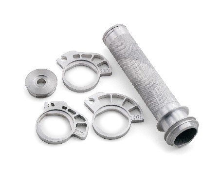

Ein Kurzhub Gasgriff ist ja ansich ne feine Sache!
Man kann damit auch größere Vergaser aufziehen, und muss nicht zweimal umgreifen oder so.
Wenn man jetzt aber ordentlich Druck in der Kiste und dazu noch eine nervöse Gashand hat,
dann spricht das Gefährt gerade im ersten Drittel der Bewegung mehr als spontan an. :thumbsdown:
Darunter leidet dann die Kontrolle - Wheelies und Highsider können da schon mal vorkommen... (spreche da aus Erfahrung!)
Von daher wünsche ich mir einen Gasgriff der im ersten Drittel weniger weg macht, und mir bessere Kontrolle beschert.
Im Motorrad Bereich ist das ja nicht unüblich, nur haben die meist 2 Züge am Gasgriff (Öffnen/Schließen)
Hat jemand einen Tipp wo man sowas bekommt? Vielleicht sogar mit austauschbaren Rollen?
Der Hut mag alt sein, aber in dem Topic hat den keiner aufgezogen.
Bzw gibt das keine Antwort.
Mir geht es auch nicht um originale Optik, sondern um die Dosierbarkeit.
Und ja! das ist ein Thema! Wenn man mit ner 3,30er Übersetzung und 30 Pferden im 2. in Schräglage ans Gas geht, dann will das dosiert sein...
Auch der ebay Gasgriff scheint nicht die Lösung zu sein. Von progressiv steht da nichts.
Verstellbar ist der?

Am Anfang macht so ein Teil wenig weg am Gaszug, später mehr...
kannste dir nicht das röllchen im schnellgasgriff zurechtfeilen?
ja das geht. nur dann ist es halt irreversibel... aber am ende mach ich das vielleicht
Junge, wo ist das Problem? Nimmst ein Blatt Papier, Bleistift, Messschieber, mals ein bisschen eine Gasrolle mit sich änderndem Umfang der Seilführen, gehst in die nächste Schlosserei, Dreherei, Waswasweißichwaseierlei und lässt dir was fertigen? Zur not lässt dir ne Rolle auf den max. gewünschten Druchmesser drehen, kaufst ne Feile, guckst bei deinrohr wie man eine feile benutzt und wirst danach glücklich mit deine ja so sinnvollen Nummer...

Ein Kauf eines teuren exentrischen Schnellgasgriffs ist irgendwie auch irreversibel oder?
danke für die Tipps Rainer, aber ich persönlich möchte lieber nicht frickeln,
- auch nicht basteln oder einen spezial auftrag auslösen!
will nur wissen wo es einen guten progressiven gasgriff zu kaufen gibt.
aber offensichtlich sind die nicht besonders verbreitet...

Wie ist der Griff so?
Will bei meiner Karre den Tommasselli gegen was gscheits tauschen. Gefunden hab ich bisher den Domino bei LTH und den WFT bei S&S. Eventuell noch den Stage6. Empfehlungen/Erfahrungen???

kannst es ja am freitag gleich testen, ich find die vom LTH mit progressiv recht gelungen.
ich weiß, es geht um was käufliches, aber es geht sich auch alles schön im
lenkerkopf aus für 38er gaser!
hab leider nur ein bild vom halbfertigen ...
post-10462-097396100 1303745087_thumb.jp

so muss das, hab heut auch schon an sowas gedacht, da ich an der Straßenkarre keinen Kurzhub haben will.
Gasrolle vom Spooky würds ja ansich auch tun, sowas find ich aber noch besser.
Werd ich die Tage wohl mal die Feile in die Hand nehmen.

freut mich, wenn ich dich inspirieren konnte ;-)
was ich noch vergessen hab zu erwähnen ... die ankerplatte die die bowdenzüge hällt
haben wir auch neu gemacht um somit mehr platz und einen anderen winkel zu bekommen:
post-10462-049297900 1303828643_thumb.jp
wurde dann auch noch schön verschliffen und die nippel eingeklebt ...
Habe gerade vor selbigen Problem gestanden.
Auf die Schnelle:
Vorhandene Gasrolle hatte genügend Material (Führung für das Gasseil) um mit etwas Knetmetall den Weg für das Seil zu verlängern ohne die Gasrolle tauschen zu müssen.
Habe also die Fläche auf der das Gasseil "aufgerollt" wird vergrößert.
Hierbei ebenfalls nur den Bereich ab mittlerer Schieberstellung verändert.
Sollte dies nicht ausreichen, kann ich dies noch erweitern.
Tobi
@ Tobi: Hab ich auch schon gemacht, da hielt der Bowdenzug bei mir nie länger als 500km, da das ganze gerieben hat...

Hmmmmm :wacko: Tiefschlag.....OK-2.und 3. Gaszug kommt zum Bordwerkzeug - die Pampe ist ja jetzt drin....
Käufliche Alternativen sind dann für mich auch interessant.
Was ist aus der Spooky-Rolle geworden?
