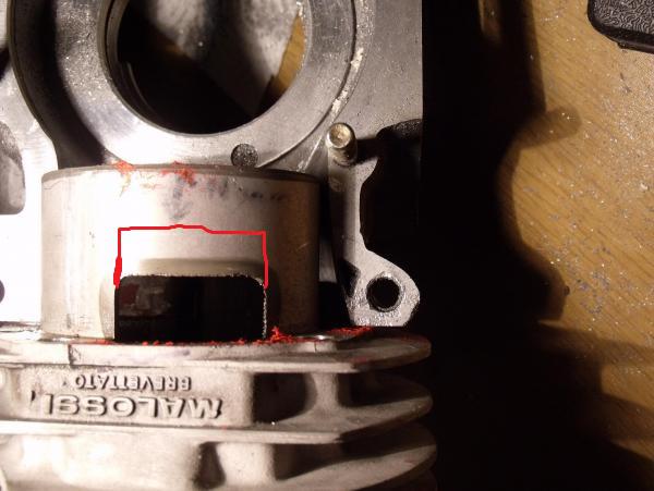

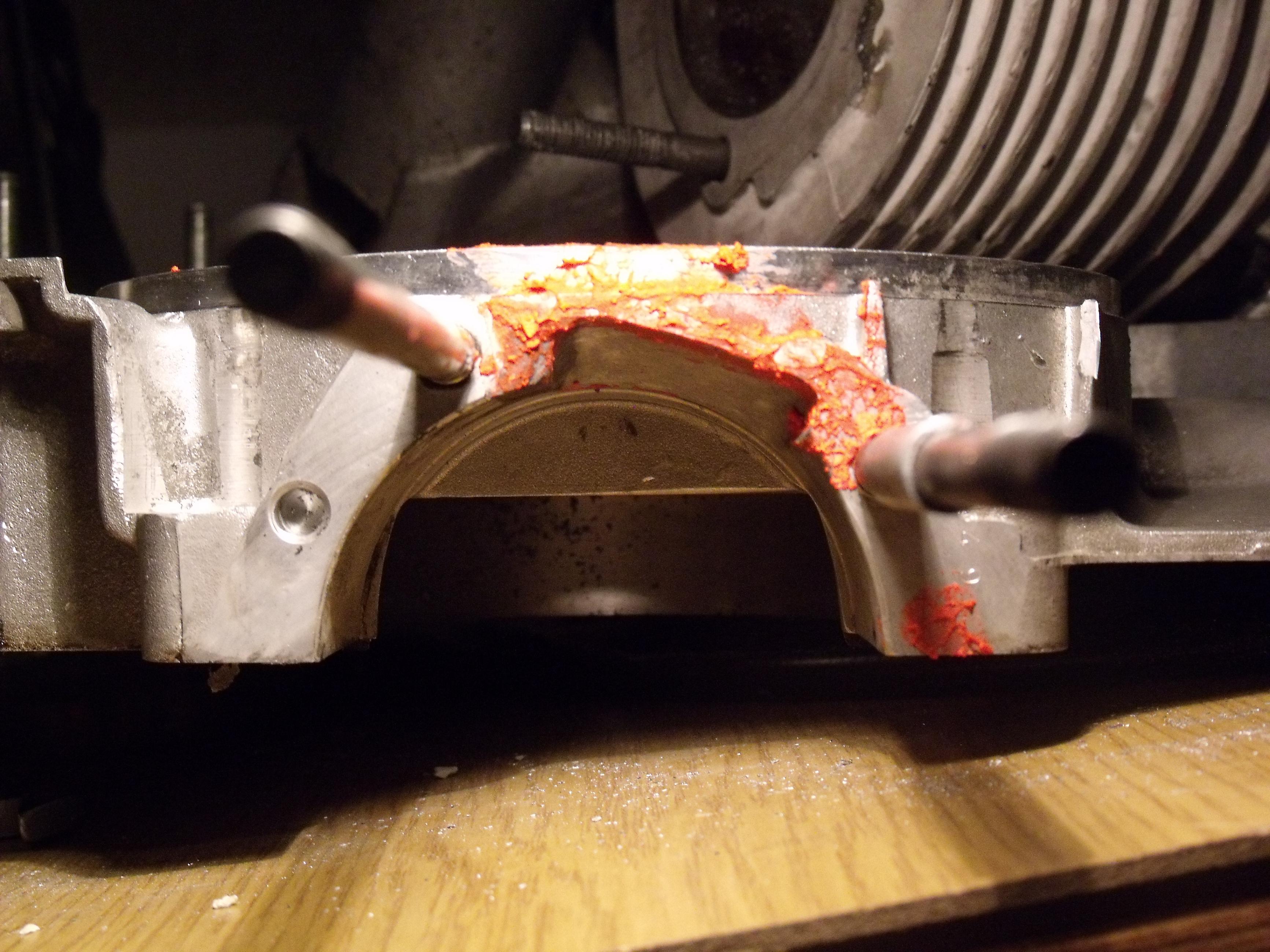

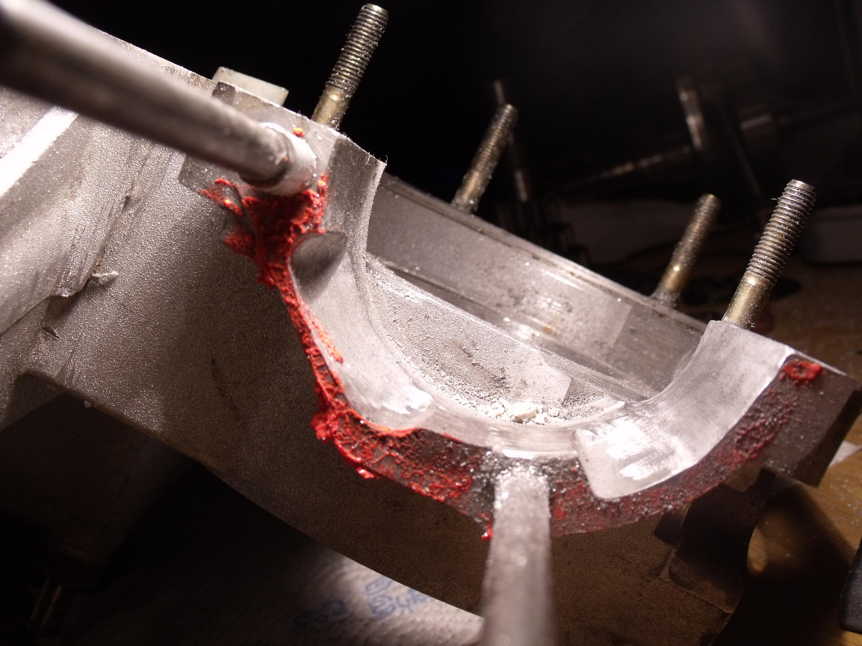

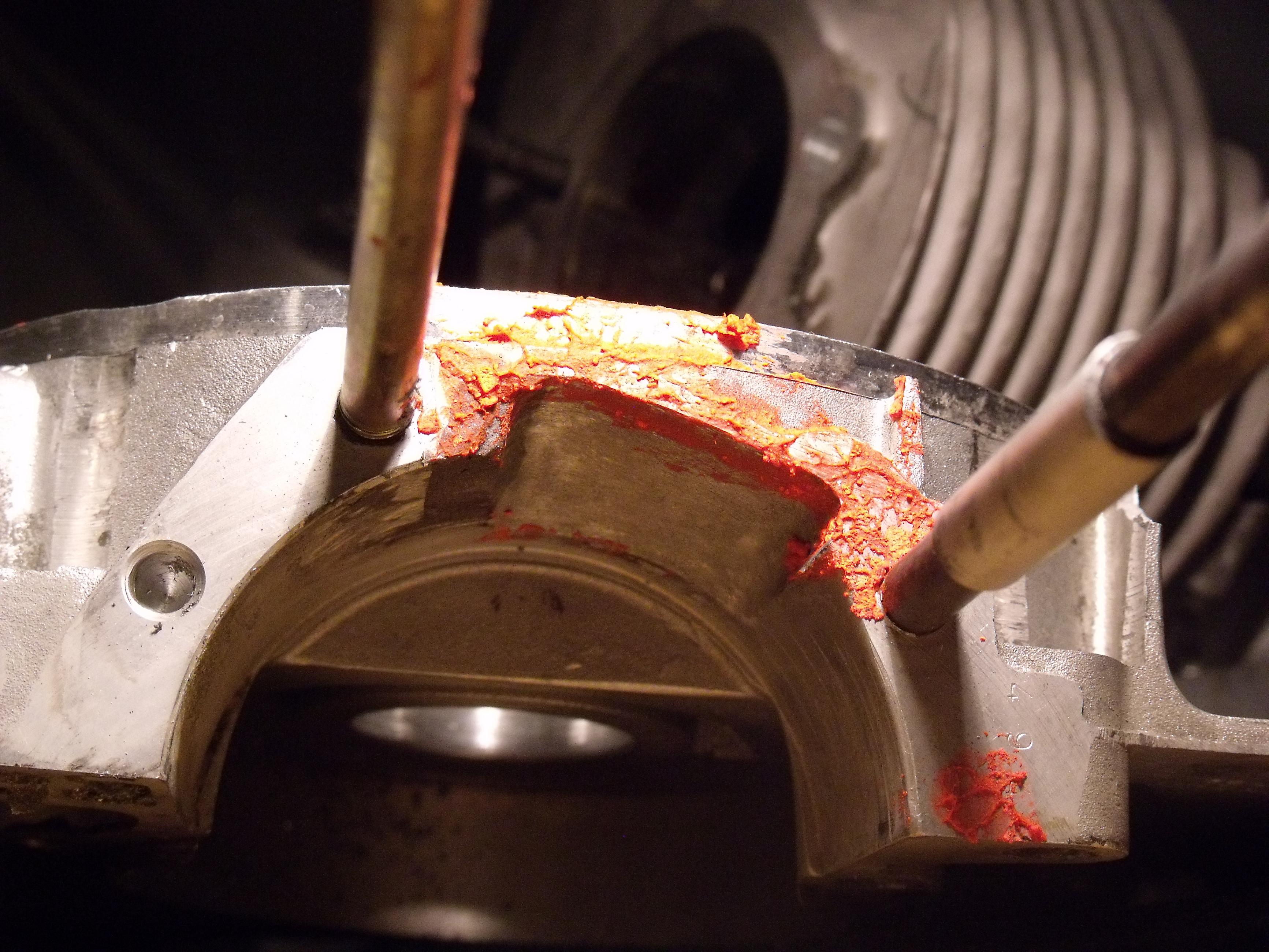

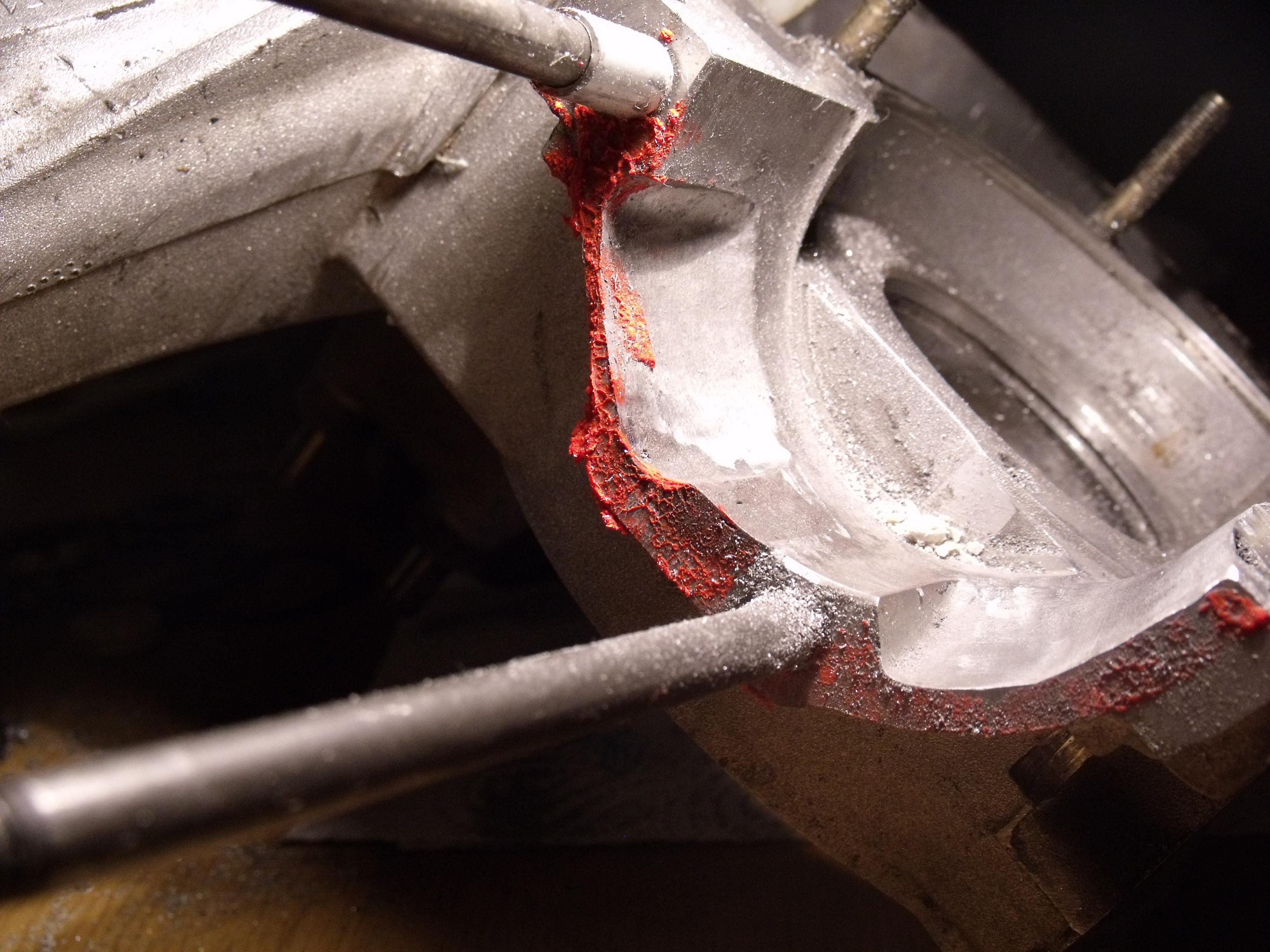

Tamnriel Geschrieben 17. Januar 2011 Teilen Geschrieben 17. Januar 2011 Hallo und guten Abend alle zusammen.Nachdem ich jetzt mal etwas den Fräser geschwungen habe möchte ich gerne wissen wo es eurer Meinung nach noch fehlt und was man noch verbessern kann oder wo ich gar schon etwas falsch gemacht habe. Link zu diesem Kommentar Auf anderen Seiten teilen Mehr Optionen zum Teilen...
Feile69 Geschrieben 17. Januar 2011 Teilen Geschrieben 17. Januar 2011 Ist doch nen guter Anfang... wenn die Kanäle alle sauber angepasst sind und keine Ecken mehr zu fühlen sind, noch die Kanäle glätte ( eventuell leicht polieren) und gut is. Link zu diesem Kommentar Auf anderen Seiten teilen Mehr Optionen zum Teilen...

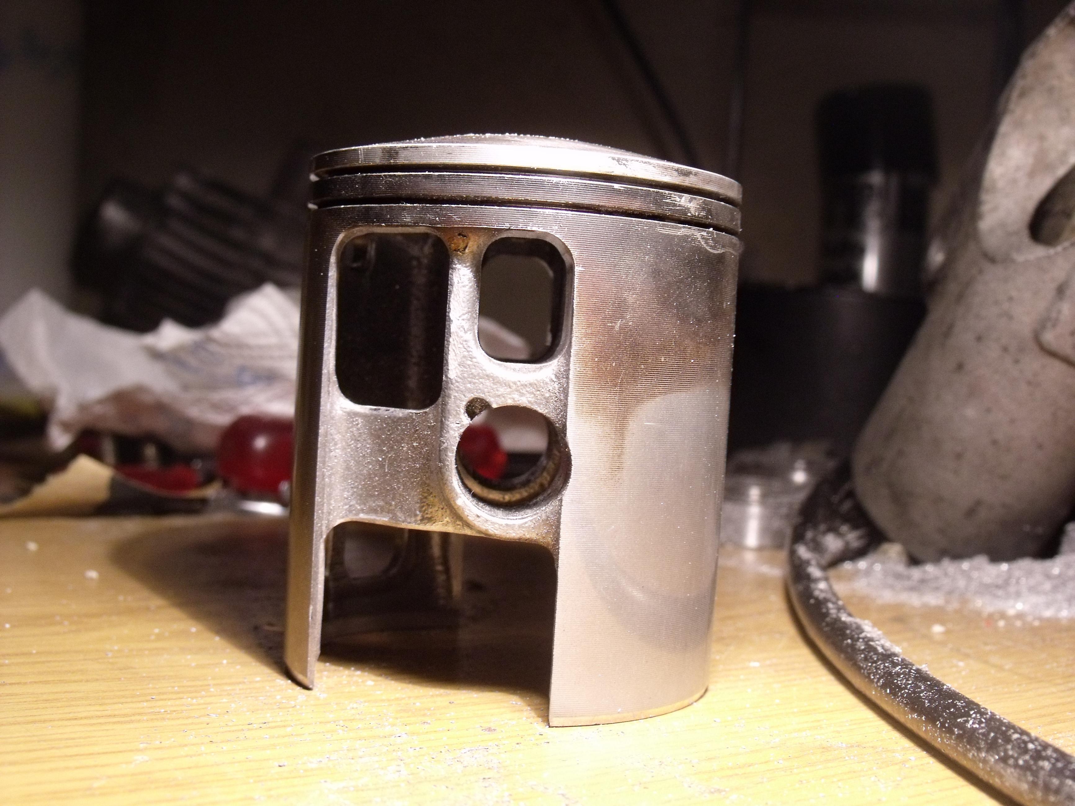

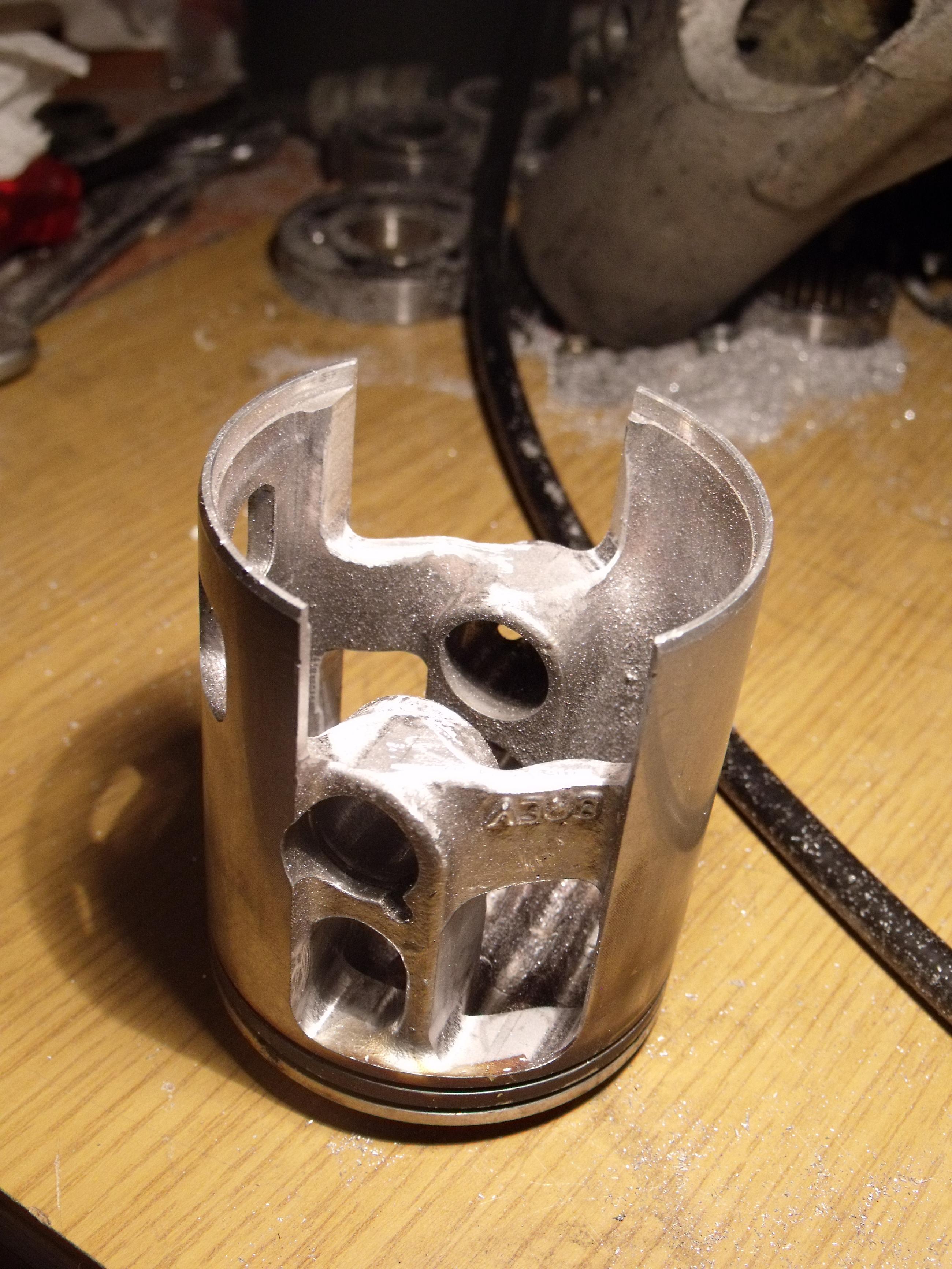

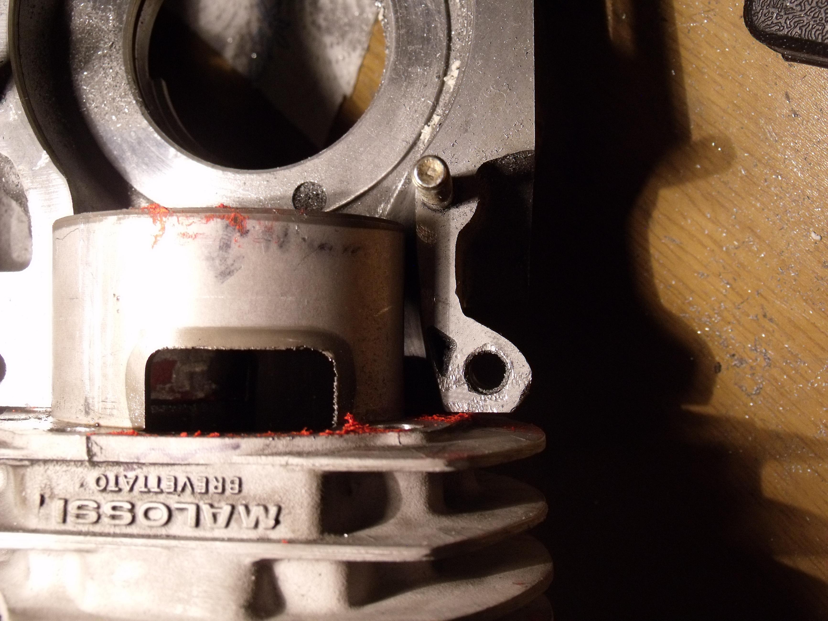

PK-HD Geschrieben 17. Januar 2011 Teilen Geschrieben 17. Januar 2011 Der Kolben sieht ja arg aus. Bekommst da die Clips noch ordentlich gehalten? Link zu diesem Kommentar Auf anderen Seiten teilen Mehr Optionen zum Teilen...
Tamnriel Geschrieben 17. Januar 2011 Autor Teilen Geschrieben 17. Januar 2011 wie meinst das mit den clips?wenn es die sind die den kolbenbolzen halten dann hatt sich an der stelle nicht geändert..mfg Link zu diesem Kommentar Auf anderen Seiten teilen Mehr Optionen zum Teilen...
T5Pien Geschrieben 17. Januar 2011 Teilen Geschrieben 17. Januar 2011 Der Kolben sieht ja arg aus. Bekommst da die Clips noch ordentlich gehalten?da ist doch gar nicht gefräßt worden - die halten, aber ob der kolben hältich würde das noch machen, ich pers. halte den boostport nämlich nicht für überbewertetansonsten wie die vorredner - sieht gut aus, noch ein bisschen glätten und gut ist Link zu diesem Kommentar Auf anderen Seiten teilen Mehr Optionen zum Teilen...

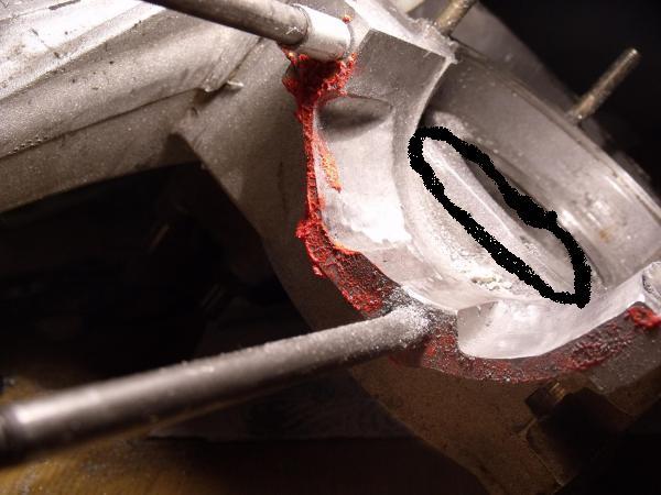

Bugiaachen Geschrieben 17. Januar 2011 Teilen Geschrieben 17. Januar 2011 würde noch die kante am lagersitz (motor) in den zylinder zumindest mit ner Fase versehen.. Link zu diesem Kommentar Auf anderen Seiten teilen Mehr Optionen zum Teilen...
Protoss211 Geschrieben 17. Januar 2011 Teilen Geschrieben 17. Januar 2011 hi,zum Thema ob der Kolben hält muss nicht kann aber!schau mal hier http://www.germanscooterforum.de/Vespa_PX_T5_Cosa_f1/Malossi_210_Kolben_gerissen_t189245.html Link zu diesem Kommentar Auf anderen Seiten teilen Mehr Optionen zum Teilen...
Tamnriel Geschrieben 17. Januar 2011 Autor Teilen Geschrieben 17. Januar 2011 (bearbeitet) am zylinder der boostport ist schon fertig. Sowohl am Zylinder als auch Gehäuseseitig deswegen werde ich dort nix mehr wegnehmen.Wie nah sollte man an den stehblozen ran ?Ich wolle nämlich auch den port unterm zylinderfuß durch fräsen hab mich aber noch net so weit hingetraut.Den kolben hatt die fräse so ausgespuckt und eigentlich wurde nur an den stellen abgetragen an denen auch schraffiert war.Aber ich denk ich merks wenn er mir um die ohren fliegt ^^- wed hatt denn noch kolben ?@ bugiaachen - kannst du mal auf nem bild die fase anzeichen ? Bearbeitet 17. Januar 2011 von Tamnriel Link zu diesem Kommentar Auf anderen Seiten teilen Mehr Optionen zum Teilen...

T5Pien Geschrieben 17. Januar 2011 Teilen Geschrieben 17. Januar 2011 Beschäftige mich auch gerade mit der Thematik und wollte fragen, ob man sich an der Anleitung von Dr. Wrobel orientieren kann, oder ob es schon neuere (bessere?) Erkenntnisse gibt?ich meine schon, den kolben würde ich aber anders gestalten Link zu diesem Kommentar Auf anderen Seiten teilen Mehr Optionen zum Teilen...
nachbrenner Geschrieben 17. Januar 2011 Teilen Geschrieben 17. Januar 2011 Bugiaachen meint diesen Bereich.Bei der bearbeitung des Kolbens scheiden sich wie immer die Geister.Steg stehen lassen IO,das Kolbenhemd(nenn ich mal so) dort wo Malossi drauf steht,hätt ich jetzt ned ganz so Rechteckig gemacht.Kanten unten noch verrunden,fährst du Langhub?dann solltest du den Kolben noch um die Pharse kürzen und wieder ne neue hinmachen.Ist eigentlich die Uralt--Worbel Anleitung nach der zig Kolben bearbeitet worden sind.Das obere Boost Fenster würd ich noch etwas größer machen.Aber schaut schon sauber aus. Link zu diesem Kommentar Auf anderen Seiten teilen Mehr Optionen zum Teilen...

bloodmario Geschrieben 17. Januar 2011 Teilen Geschrieben 17. Januar 2011 Also Gehäuse ist Top und vielleicht ein bißchen wenig Dichtfläche an einer stelle, aber wird schon dicht...Zum Kolben bin ich von heftigen Fräsen ab. Nachdem ich vor mir 4 Kolben liegen habe die alle an der gleichen stelle gerissen sind lasse ich die ÜS am Kollben und Zlyinder komplett Orginal und fräse nur die oberen Fenster "groß". Laut Popometer keinen unterschied und füll mich sicherer dabei Fahren aber auch ein haufen mit voll geworbelten Kit rum und haben eben glück und hältViel Glück Link zu diesem Kommentar Auf anderen Seiten teilen Mehr Optionen zum Teilen...
Bugiaachen Geschrieben 17. Januar 2011 Teilen Geschrieben 17. Januar 2011 Bugiaachen meint diesen Bereich.Bei der bearbeitung des Kolbens scheiden sich wie immer die Geister.Steg stehen lassen IO,das Kolbenhemd(nenn ich mal so) dort wo Malossi drauf steht,hätt ich jetzt ned ganz so Rechteckig gemacht.Kanten unten noch verrunden,fährst du Langhub?dann solltest du den Kolben noch um die Pharse kürzen und wieder ne neue hinmachen.Ist eigentlich die Uralt--Worbel Anleitung nach der zig Kolben bearbeitet worden sind.Das obere Boost Fenster würd ich noch etwas größer machen.Aber schaut schon sauber aus.joop - genau diesen Bereich meinte ichwie sieht denn der einlass aus? Link zu diesem Kommentar Auf anderen Seiten teilen Mehr Optionen zum Teilen...
Motorhead Geschrieben 17. Januar 2011 Teilen Geschrieben 17. Januar 2011 (bearbeitet) zuerst mal minderleistung.de durchschaun, unter http://www.bastardos46.de/minderleistung/ zu finden.mein kolben ist auch gebrochen:zum glück zufällig beim zylinder ziehen mal gesehen und gegen einen weniger gefrästen ersetzt: Bearbeitet 17. Januar 2011 von Motorhead Link zu diesem Kommentar Auf anderen Seiten teilen Mehr Optionen zum Teilen...
Motorhead Geschrieben 17. Januar 2011 Teilen Geschrieben 17. Januar 2011 noch was wichtiges: wenn du eine 60mm-hub welle fährst, dann muss man den kolben auf der unterseite um 1mm kürzen, da er weiter runterfährt und daher eventuell die wangen berühren könnte. wenn ich deinen anschaue, dann ist das noch nicht passiert - hängt aber eben von 57 oder 60 hub ab!lg Link zu diesem Kommentar Auf anderen Seiten teilen Mehr Optionen zum Teilen...
.luke. Geschrieben 17. Januar 2011 Teilen Geschrieben 17. Januar 2011 (bearbeitet) ich bearbeite meine malles auch nach worbels anleitung allerdings ist mir mein kolben letzten sommer um die ohren geflogenden würde ich auch nicht mehr so heftig fräsenden zyli allerdings schon noch etwas mehredit:wie das foto zeigt Bearbeitet 17. Januar 2011 von .luke. Link zu diesem Kommentar Auf anderen Seiten teilen Mehr Optionen zum Teilen...
T5Pien Geschrieben 17. Januar 2011 Teilen Geschrieben 17. Januar 2011 hast viell. für einen LF Laien einige Ratschläge oder Bilder?GrußRedSharkso in etwa:bei langhub ist das kürzen des kolbens zwar nicht immer notwenig - ich würds grds. trotzdem machen. ansonsten zeitlassen, sauber arbeiten, keine kanten immer entgraten, vorher anzeichnen ggf. mal ein bild hier einstellen und feedback abwarten, vernünftiges werkzeug - das eine oder andere geht auch mit feilen statt dremel beim kolben ganz gut. wenn du je nach setup nur bock auf max. 20-25 ps hast, kannst du den kolben m.e. auch komplett so lassen wie er istach sorot= fräsen und vergrößernblau = pfoten weg und stehen lassen Link zu diesem Kommentar Auf anderen Seiten teilen Mehr Optionen zum Teilen...

amazombi Geschrieben 18. Januar 2011 Teilen Geschrieben 18. Januar 2011 Wenn man an einem Kolben irgendwo material weg nimmt sollte man das im Anschluss immer glätten, idealerweise sogar polieren. Sobald da an irgendeiner Stelle eine Kerbe oder Macke ist steigt die Wahrscheinlichkeit, dass da ein Riss anfängt dramatisch. Link zu diesem Kommentar Auf anderen Seiten teilen Mehr Optionen zum Teilen...
