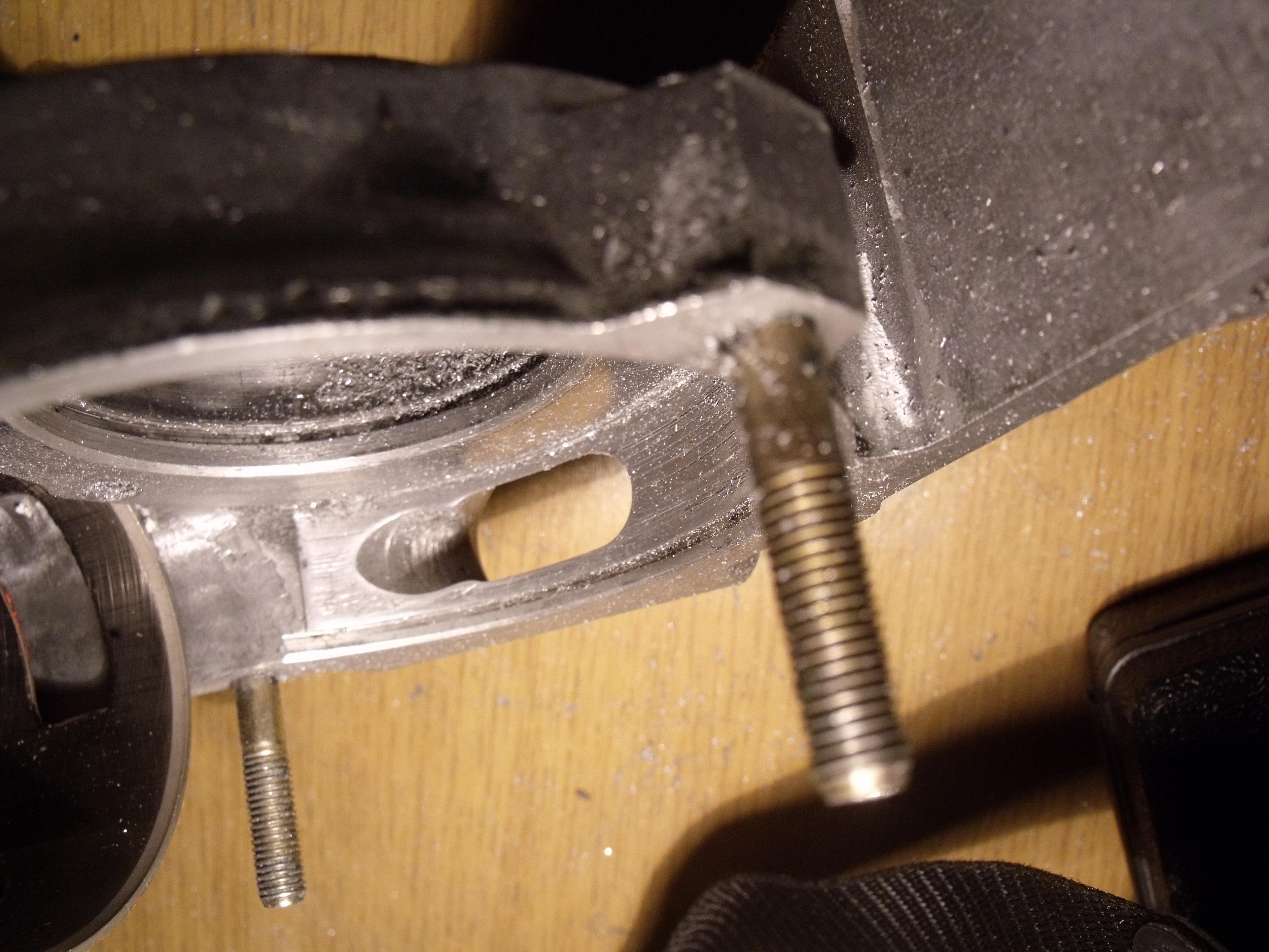

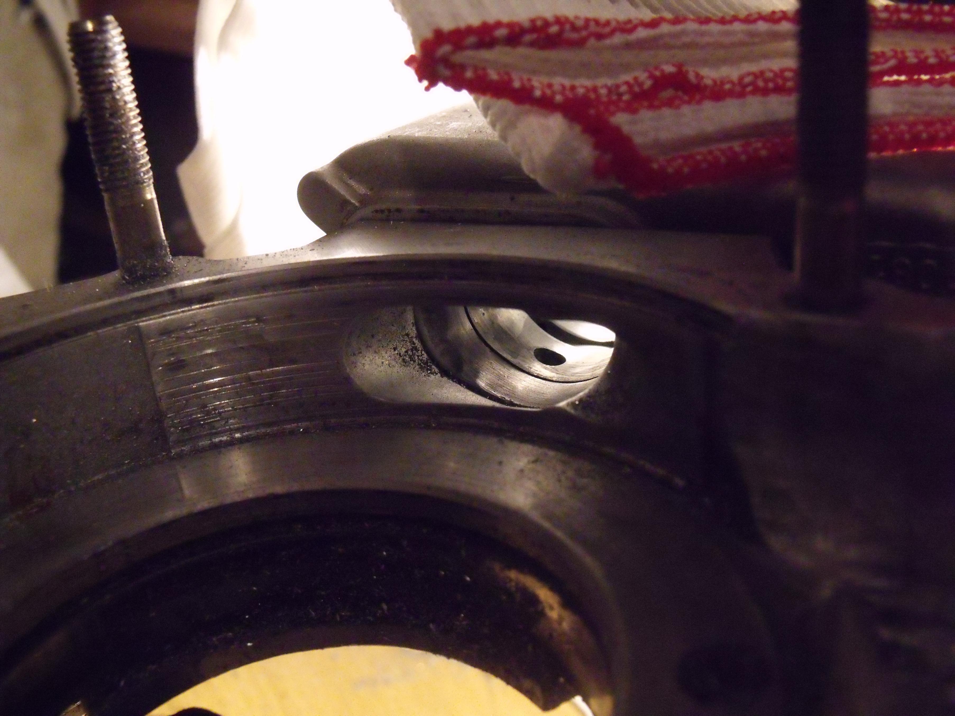

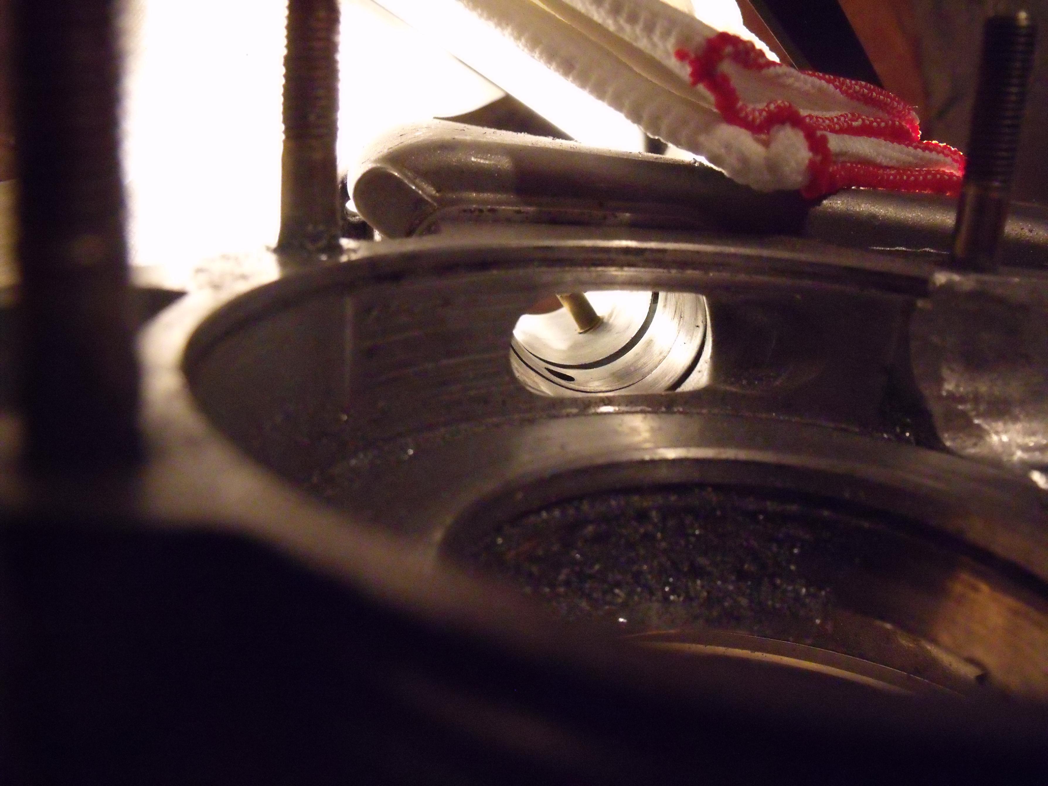

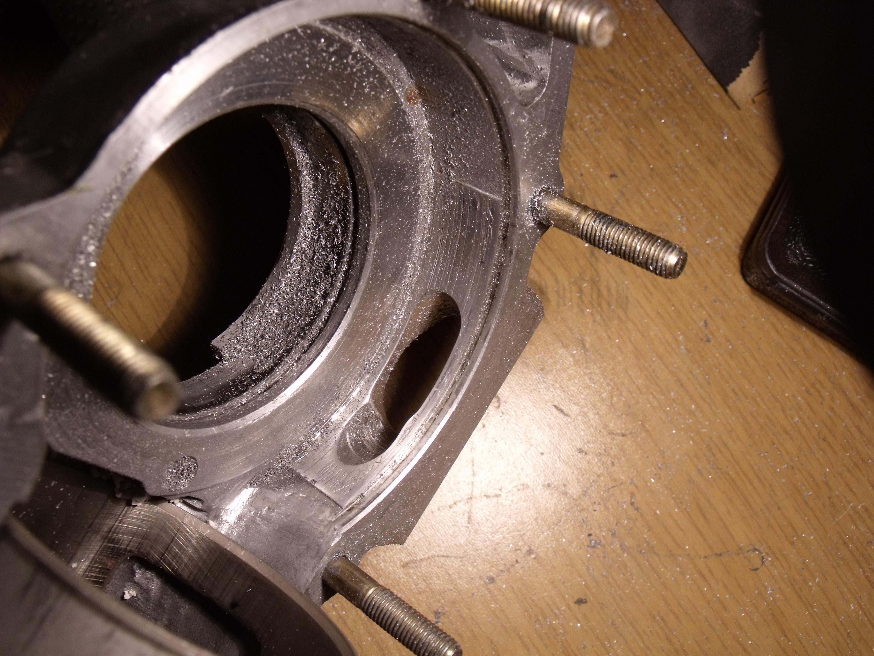

Vic Geschrieben 18. Januar 2011 Teilen Geschrieben 18. Januar 2011 die frage ist nicht ob durch die boostports was strömt oder nicht, das beweißt ja allein dein foto dass hier strömung herrscht.die frage ist ob die boostportrinne einfluss auf das strömungsverhalten im bereich des zylinderfusses nimmt oder nicht.s'gibt ja genug leute die so ne rinne fräsen, was denkt ihr euch dabei?(im bezug auf den zylinderfuss der in der strömung steht)danke moto für den link!http://www.bastardos46.de/minderleistung/bilder/technik/gehause/boostport.JPGauf dem foto seht ihr genau was ich meine. Link zu diesem Kommentar Auf anderen Seiten teilen Mehr Optionen zum Teilen...
madmax Geschrieben 18. Januar 2011 Teilen Geschrieben 18. Januar 2011 @freibier: Boostportrinne (siehe oben), nicht Boostport!! Durch den Boostport selbst strömt mit Sicherheit Gemisch! Link zu diesem Kommentar Auf anderen Seiten teilen Mehr Optionen zum Teilen...
freibier Geschrieben 18. Januar 2011 Teilen Geschrieben 18. Januar 2011 (bearbeitet) Ich halte diese Rinne für Blödsinn...Die Gasströme von den Überströmern rauschen in Richtung hintere Zylinderwand, knallen da ineinander und überlegen sich erste mal, wie's weiter geht. Bei der Entscheidung hilft der Boostport, der hat da hinten dran schon 'ne Rutsche aufgebaut, die beim Aufrichten der Gassäule hilft und das Ganze durch den Kopf Richtung Auslass auf den Weg bringen hilft. Das hier eingezeichnete sind einfach Wirbel, die beim Aufeinanderprallen der Gassäulen entstehen, der Boostport spült da gar nicht hin.Ich denke du beziehst dich damit auf mein Spülbild? Mir ist klar, dass der BP so da nicht hinspült, aber diese Ausbuchtung kommt m.M. ohne das Aufrichten der Gassäule und die entstehenden Wirbel durch den BP nicht zu Stande, anders ausgedrückt, ohne Strömung durch den BP sähe das Spülbild an der Stelle anders aus.Oder ist das nu auch völliger Bullshit, was ich mir da zusammengedacht habe? Ei, ok, klar, die BP Rinne, die in manche Gehäuse gefräst wird ist fürn Sack... klar... So, nu denk ich auch wieder mehr nach vorm Posten... Bearbeitet 18. Januar 2011 von freibier Link zu diesem Kommentar Auf anderen Seiten teilen Mehr Optionen zum Teilen...
madmax Geschrieben 18. Januar 2011 Teilen Geschrieben 18. Januar 2011 Teilweise am Diskussionsthema vorbei... Es geht ja um den Eintritt des Gemisches in den Boosport und besagte Rinne.Quintessenz: Ich halte diese Rinne für Blödsinn... Link zu diesem Kommentar Auf anderen Seiten teilen Mehr Optionen zum Teilen...
