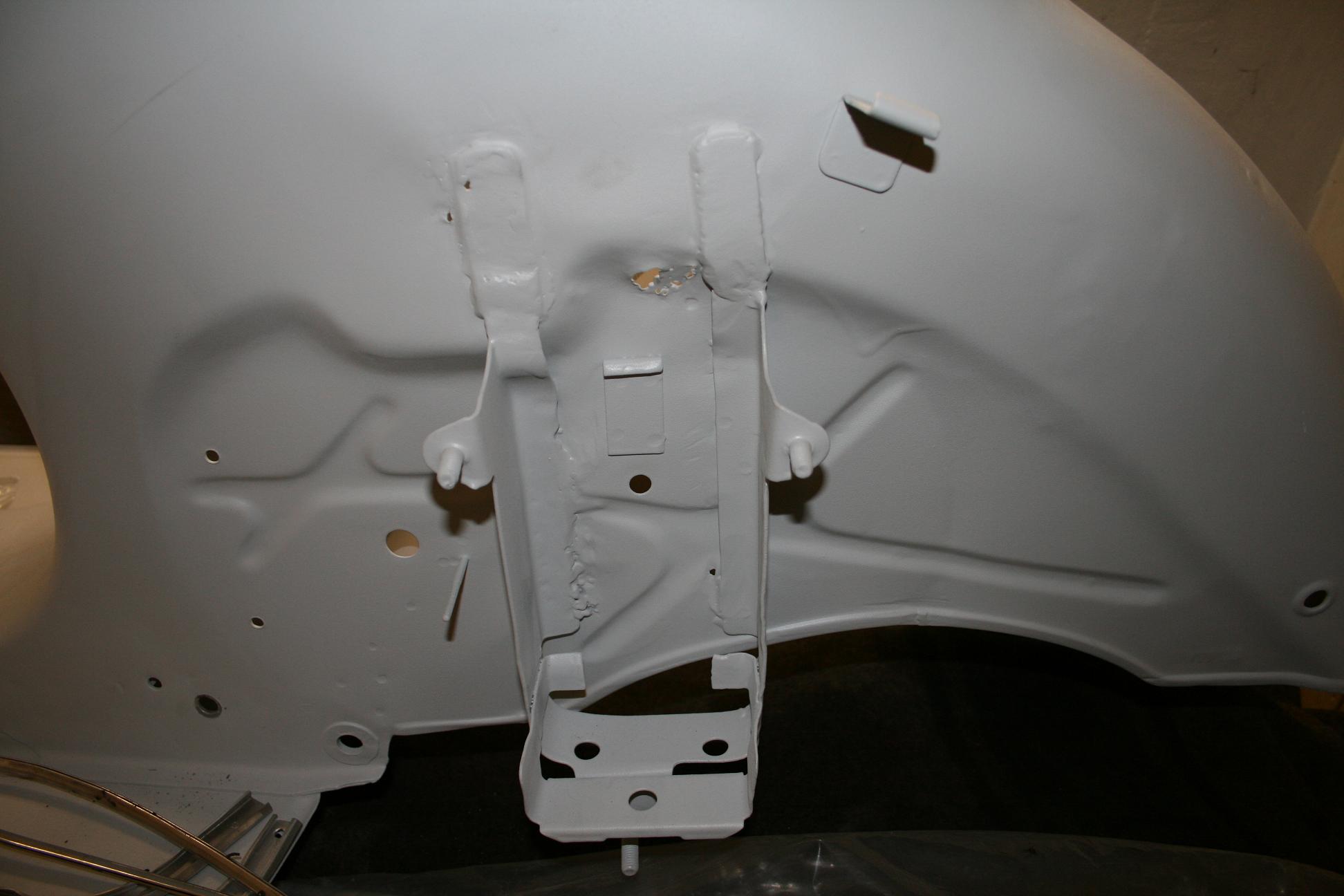

Mittlerweile ist das Moped zerlegt und sandgestrahlt. Leider sind ein paar unschöne Stellen rausgekommen wie die oft geschweisste Ersatzradhalterung und eine kleine Durchrostung im Spritzbereich und sehr viele zugeschweisste Löcher vom Gepäckträger. Der Lenker war leider nicht strahlbar, weil er derart gut verchromt war, dass der Sandstrahler meinte, er würde alleine dafür einen Tag brauchen.
Gibts eine Ersatzradhalterung zum Einschweissen als Ersatzteil? Meine sieht auch noch sehr schief aus.
Hier mal ein paar Bilder vom Projekt vor dem Zerlegen und wie sie jetzt nach dem Sandstrahlen ausschaut.
