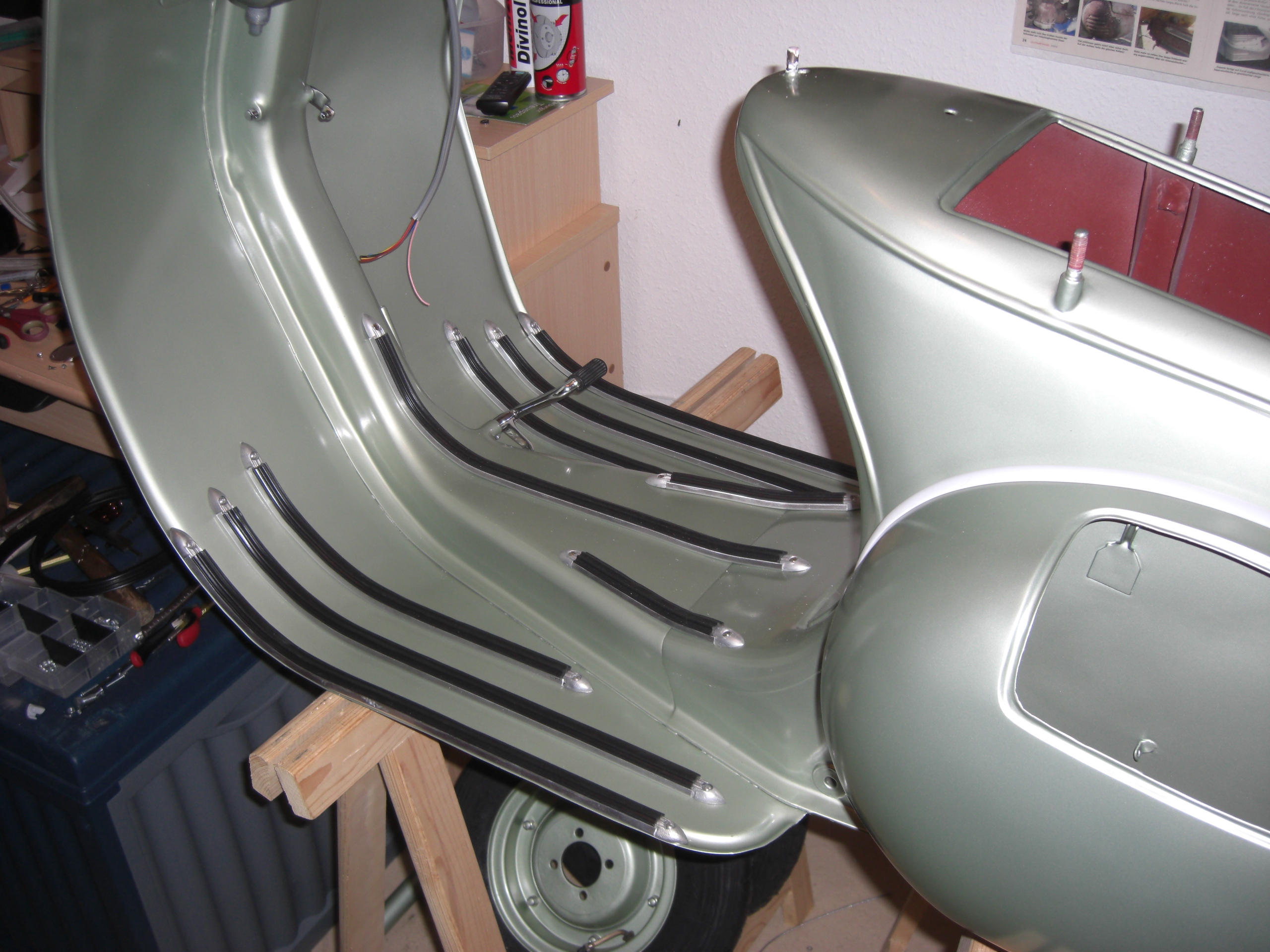

Habe heute Abend auch wieder zwei Stündchen basteln können... :thumbsdown:
Habe das Typenschild angenietet und und die Trittleisten auf dem Tunnel angepasst und angeschraubt. Bin mit dem Ergebnis echt zufrieden! Würde am liebsten direkt weitermachen... :inlove:
Aber da bin ich schon bei meinem großen Problem:
Ich habe leider nur die sechs Trittleistenendstücke, die ich auf den Tunnel geschraubt habe. Die restlichen fehlen mir leider :crybaby: Ich habe mir von einem der einschlägigen shops Reproendstücke gekauft. Aber die sind eine absolute Katastrophe, weil sie viel zu schmal und echt nicht schön verarbeitet sind... :inlove:
Jetzt meine große Bitte und Frage...Hat irgendjemand von euch noch original HA Endstücke zu hause liegen, die er mir verkaufen könnte? Wäre echt super wichtig für mich..Bitte schaut doch mal nach... :crybaby:

Bin in den letzten Tagen auch wieder etwas fleißig gewesen! Habe meine neue Vordergabel soweit zum Lackieren vorbereitet, den Vespaschriftzug angenietet und die rechten drei Trittleisten angepasst und mit Hilfe eines Nietkopfformers sauber und möglichst original vernietet. :thumbsdown:
An dieser Stelle nochmal DANKE an hartger, dass du deine Endstückvorräte geopfert hast!!! :crybaby:
Jetzt noch die Trittleisten auf der linken Seiten und dann wäre das auch endlich fertig!

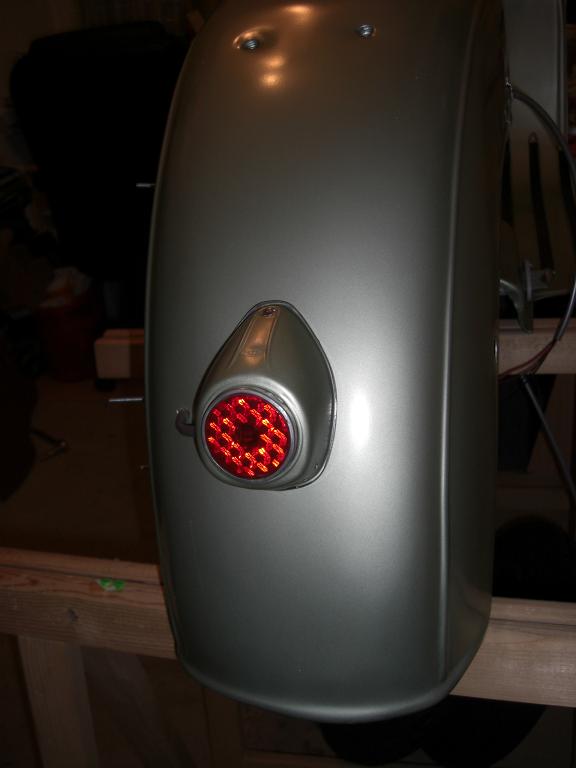

Weil ich heute Abend keine Lust auf Trittleisten hatte, habe ich mich mit dem Rücklicht beschäftigt und die Reifen aufgezogen... Ich habe mich (anders als bei meiner HC) für komplett schwarze Contis entschieden und sogar noch neue Muttern für die Felgen mit SW11 ausbuddeln können! :thumbsdown:
Als nächstes werde ich dann die restlichen Trittleisten montieren. Dann kann ich auch schon mit der Montage der linken Backe weitermachen! :crybaby:

Habe gerade nochmal zwei Stunden Vollgas gegeben...
Die Trittleisten sind endlich komplett fertig vernietet und auch die linke Backe hat ihren Platz eingenommen... :thumbsdown:
Jetzt warte ich darauf, dass meine3 neue Lenkstange vom Lackierer kommt. Dann steht der Roller auch bald endlich wieder auf eigenen Beinen... :crybaby:
