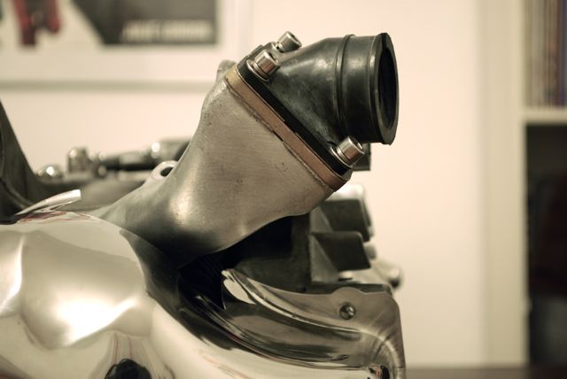

also den Membranstutzen finde ich ja nicht gerade eine Kopie. Hier wurde auf Biegen und Brechen eine RD Membran in den Stutzen gezwängt. Prinzipiell ja nicht uninteressant, jedoch IMHO overkill für jeden original bzw. lightly tuned Murl - die ja eigentlich auch die Zielgruppe darstellen. Aber durch die große Membran gibts natürlich auch ein immenses Platz Problem. Damit das Zeug passt müssen hauffenweise Kühlrippen abgeflext werden. Nicht gerade ein Schritt nach vorne find ich.

die kopie seh ich da nirgens. ich trau michs ja fast nicht zu schreiben, ich find den sogar recht nett.
bewährte rd 350 membran, dies dann auch in gummiert und unkaputtbar gibt, und das mit 30er lochfrei unter der haube.
das gabs bisher noch nirgens.
und ein oanser z.B. hat ja auch nur 2 volle rippen übern ansauger

Hmm. Mir gefällt der Ansauger garnicht. Würde da gerne mal ein Bild von innen sehen, aber so wie die Membran da seitlich verschoben drauf sitzt, würde ich meinen, die LTH Mumu kann mehr Leistung.

Bezüglich Kühlung kann das schon funktionieren aber was bleibt von der Hutze übrig.
und da die ja auch öfter mal reissen glaub ich nicht das das jetzt einfach der weisheit letzter schluss ist.

Der Membranstutzen zählt überhaupt nicht! Das MB schon in den 80er so einen Stutzen hatte ist bekannt?
Nun ja, der von MB sieht schon etwas anders aus, kommt aber auch aus einer Zeit, in der das großzügige Beschneiden von Rollerteilen üblich war.

The simple spec was..... make a Reed manifold fit in a frame so the carb cleared the panels! Easier said than done! I wanted to use the YPVS BGM reed block, I knew it worked, it was reliable and and I've seen 36bhp in a Lambretta engine. This was the basis of our 80's manifold, it would not fit as much as I tried you can not get it to fit with keeping the standard inlet port and get the carb inside the panel.
