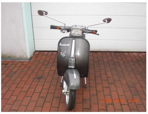

habe schon viel gegoogelt und im Forum gesucht, leider kam ich zu keinem festen Entschluss, meine Meinung zu treffen 8|
Wir ihr hier seht, wurde die Vespa vom Vorbesitzer nicht gut lackiert, ebenfalls gefällt mir die Farbe überhautp nicht da der Lackt extreme Elefantenhaut hat!
Nun bin ich am schwanken ob ich sie strahlen lassen muss oder nur anschleifen brauch.
Werde sie voraussichtlich selbst lackieren da ein Freund alles nötige zu haus hat.
Vllt könnt ihr mir ja ein Erfahrungstipp geben und sagen dies oder das wäre ausreichend!
p.s. wird wohl was Mattes werden!
matt Grau

hallo, ich würde sie lackieren. mach sie so wie du willst, hauptsache sie gefällt dir. mattgrau sieht sicher super aus.
sandstrahlen ist sicher eine gute sache für einen neuaufbau...
gruss christian
Mit was hat sie der Vorbesitzer denn lackiert ???? (1K oder 2K Lack)
Sollte es 1K Lack sein wäre strahlen lassen, denke ich, die bessere alternative.
Dann am besten runter mit dem Lack. Irgendwo macht's vermutlich Ärger. Und da braucht's nur eine kleine Stelle, damit's anschliessend richtig ärgerlich ist.
Strahlen & schweißen lassen, danach entweder lacken oder pulvern ! Dann hast für Jahre Ruhe & kannst dich ganz der Technik widmen :thumbsdown: Niemals weiterpfuschen, da ärgerst dich nachher nur drüber & ´ne gute SF wächst ja auch nicht auf Bäumen !
Guten & günstigen Strahler wüsste ich & am Lacker (wenn Du´s denn doch nicht selber machst) soll´s auch nicht scheitern !
Gute Pulverleute gibt´s hier im GSF oder auch in Del (also fast nebenan) !
