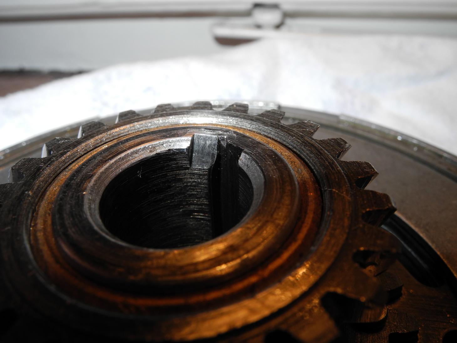

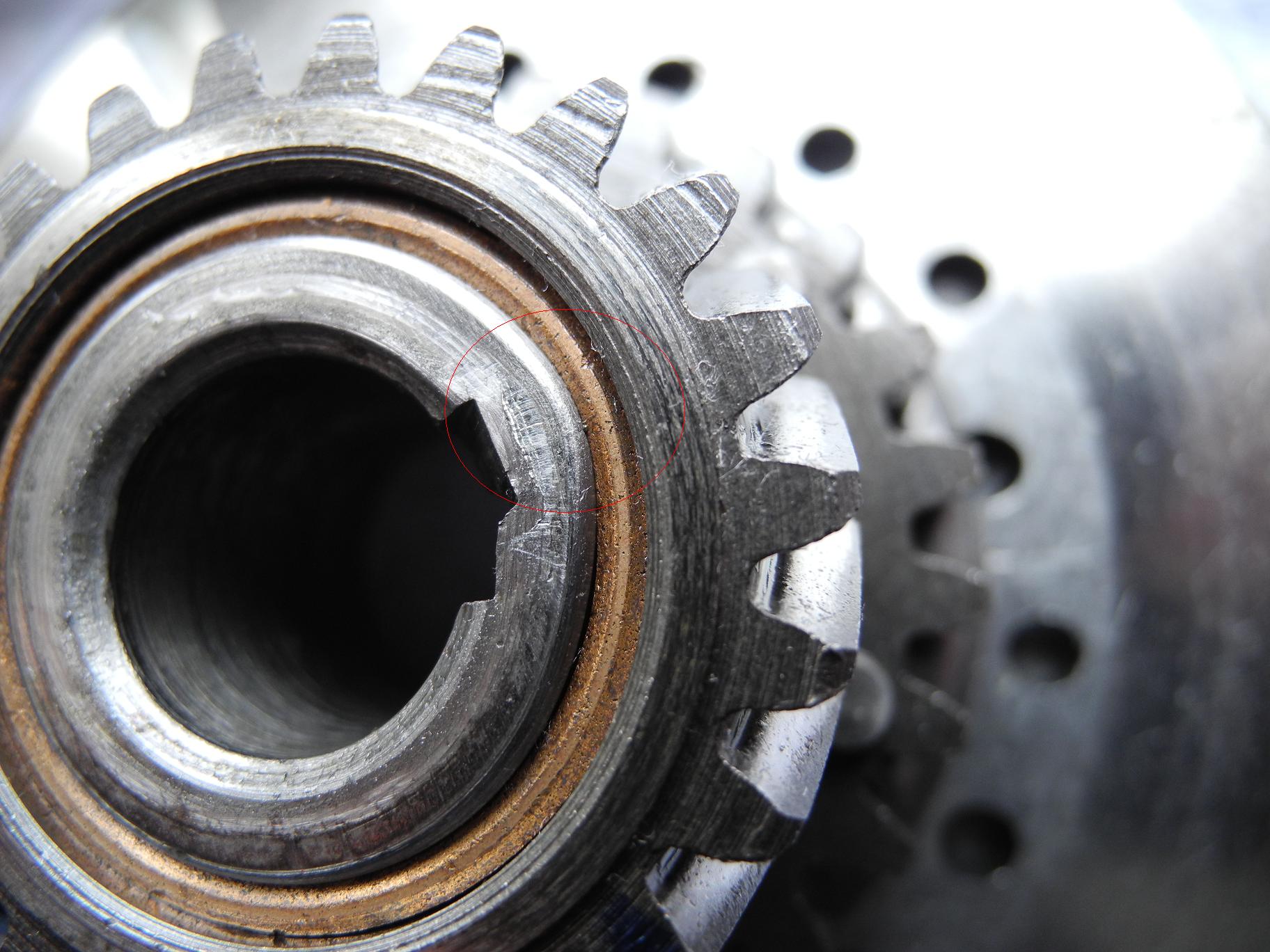

bin grade dabei meinen 200 px alt motor zu überholen, bei der montage der kupplung muss sich diese leicht verdreht haben,
den halbmondkeil hat es daraufhin wohl nach hinten aus der nut geschoben und es bildete sich ein kleiner "keil"
jetzt ist direkt neben der Nut für den Halbmondkeil ein weiterer ca 2mm tiefer und 3,5 mm langer keilförmiger schlitz. :crybaby:

der Motor wird definitiv original bleiben 12 ps, meint ihr das Teil kann man so noch fahren oder ab in die tonne?
hätte sonst den Halbmondkeil eingeklebt und gehofft dass das ganze hält :thumbsdown:

ich würde das innenteil schon wechseln - kostet doch nicht die welt.
guckmal ob da ein riss im ritzel ist auf 15 uhr, wenn die keilnut auf 12 uhr steht. sieht auf den fotos so aus
Für nen Originalmotor würd ich das Ding drinlassen, das wird schon halten. Aber auf jeden Fall gucken, ob das Ritzel keine Risse hat oder so (wie PIEN schon sagte), denn daraus könnte ein kapitaler Motorschaden werden, und hohe Unfallgefahr (wenn das Getriebe blockieren würde z.b.... :thumbsdown: )
Ich selbst würds wahrscheinlich so fahren (bei nem Gammelmotor)! Raten würd ich es aber niemanden! Folgen: s.o.

danke für eure meinungen,
habe die kupplung grade nochmal auseinandergebaut (so weit es ging)
die kupplung lässt sich jetzt nicht mehr ganz demontieren, die buchse hats wohl eingeklemmt, so fahren scheidet demnach sowieso aus :thumbsdown:
jetzt eine ganz doofe frage, kann ich nur das innenteil tauschen?
das ritzel hat so wies aussieht nichts abbekommen,besteht die möglichkeit dass das ritzel jetzt unrund läuft?
riss ist glücklicherweise keiner drin.
ist jetzt halt die frage ob es nicht billiger kommt gleich eine "neue"gebrauchte mit 23 zähnen reinzuschmeissen,
oder sollte man, wenn mans eh schon wechselt was an der übersetzung ändern?
anders gefragt: was passiert wenn ich jetzt dann anstatt 23, 20 zähne drin hab, wird die übersetzung länger oder kürzer? bzw ist das empfehlenswert?
lg&DANKE

23 zähne sind schon empfehlenswert
würde ich nicht ändern
je weniger zähne um so kürzer die übersetzung = mehr abzug weniger vmax
ne gebrauchte kulu bekommst hier im furum bestimmt um die 30-40 euro
dann komplett tauschen
solltest das ritzel einzeln bekommen dann kannst auch das machen
