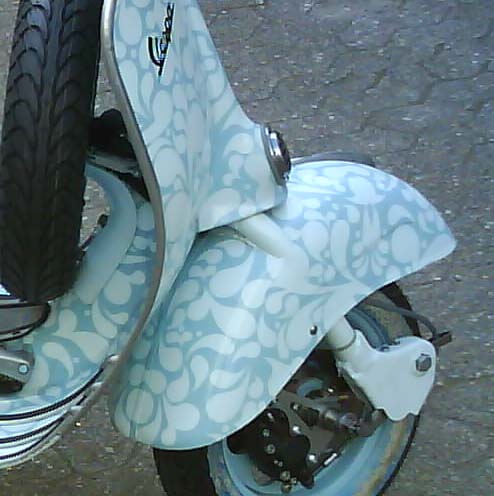

Ich hab 'nen Nachbau-VNB-Kotflügel mit Hammer, Wärme und viel Liebe modifiziert (nach dem Rahmen war das ein Witz):
Der Druckgeber ist zwischen Beinschild und Ersatzrad an der Ersatzradhalterung festgeschraubt.
Alles sollte möglichst unauffällig sein.
Auf dem Foto kann man den Alu-Hebel erahnen, den ich anstatt des Handgriffs verwende. Der separate Ausgleichsbehälter wird vom Beinschild verdeckt:
