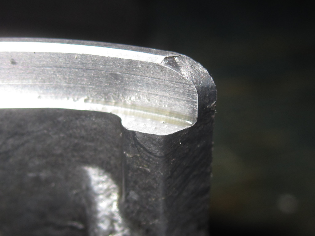

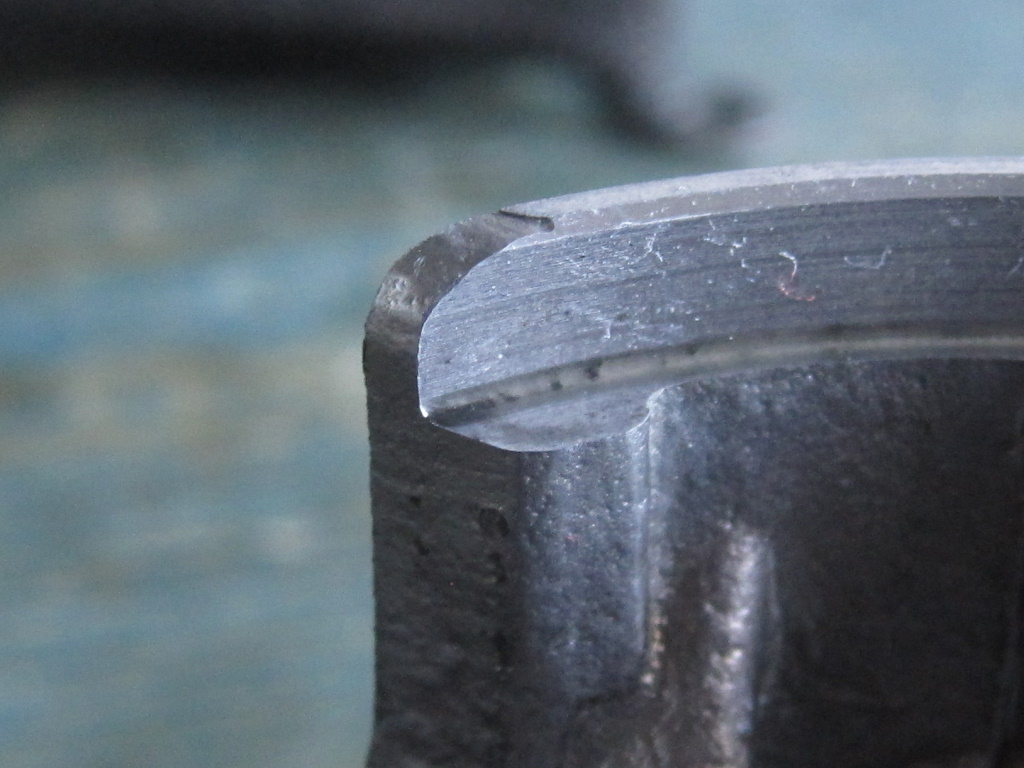

gellei Geschrieben 5. Februar 2011 Autor Teilen Geschrieben 5. Februar 2011 (bearbeitet) habe jetzt noch einmal den zylinder abmontiert und den kolben ausgebaut. nur mit dem zylinder alleine hört man nichts. die kurbelwelle hat noch genug luft zum zylinderfuß.am unteren kolbenrand hab ich so kleine macken entdeckt, weis aber nicht ob die vom guß sind oder ob der kolben an der kurbelwelle anstösst.der hub ist ja der gleiche ob ich den zylinder fest anschraube oder nur leicht...gruss christian Bearbeitet 5. Februar 2011 von gellei Link zu diesem Kommentar Auf anderen Seiten teilen Mehr Optionen zum Teilen...
gellei Geschrieben 5. Februar 2011 Autor Teilen Geschrieben 5. Februar 2011 (bearbeitet) habe mir gerade den zylinder noch einmal genauer angeschaut und kleine macken an den grossen fenstern seitlich entdeckt. das dürfte es gewesen sein, wahrscheinlich haben da die kolbenringe immer etwas gehackt. jetzt nach dem wegfräsen ist zum glück nichts mehr zu hören.danke nochmal für die zahlreichen antworten.gruss christianps.: heute mache ich mir noch eine auf Bearbeitet 5. Februar 2011 von gellei Link zu diesem Kommentar Auf anderen Seiten teilen Mehr Optionen zum Teilen...

sticksen Geschrieben 25. September 2012 Teilen Geschrieben 25. September 2012 Auch wenn ich den Thread hier von den Toten erwecke: Hat das mit dem Wegfräsen der Fensterecken wirklich gegen das Klackern geholfen? Hast du ein Foto von den bearbeiteten Fenstern? Mein DR hört sich auch je nach Last an, als wäre da ne Schachtel Reiszwecken reingefallen. Link zu diesem Kommentar Auf anderen Seiten teilen Mehr Optionen zum Teilen...
