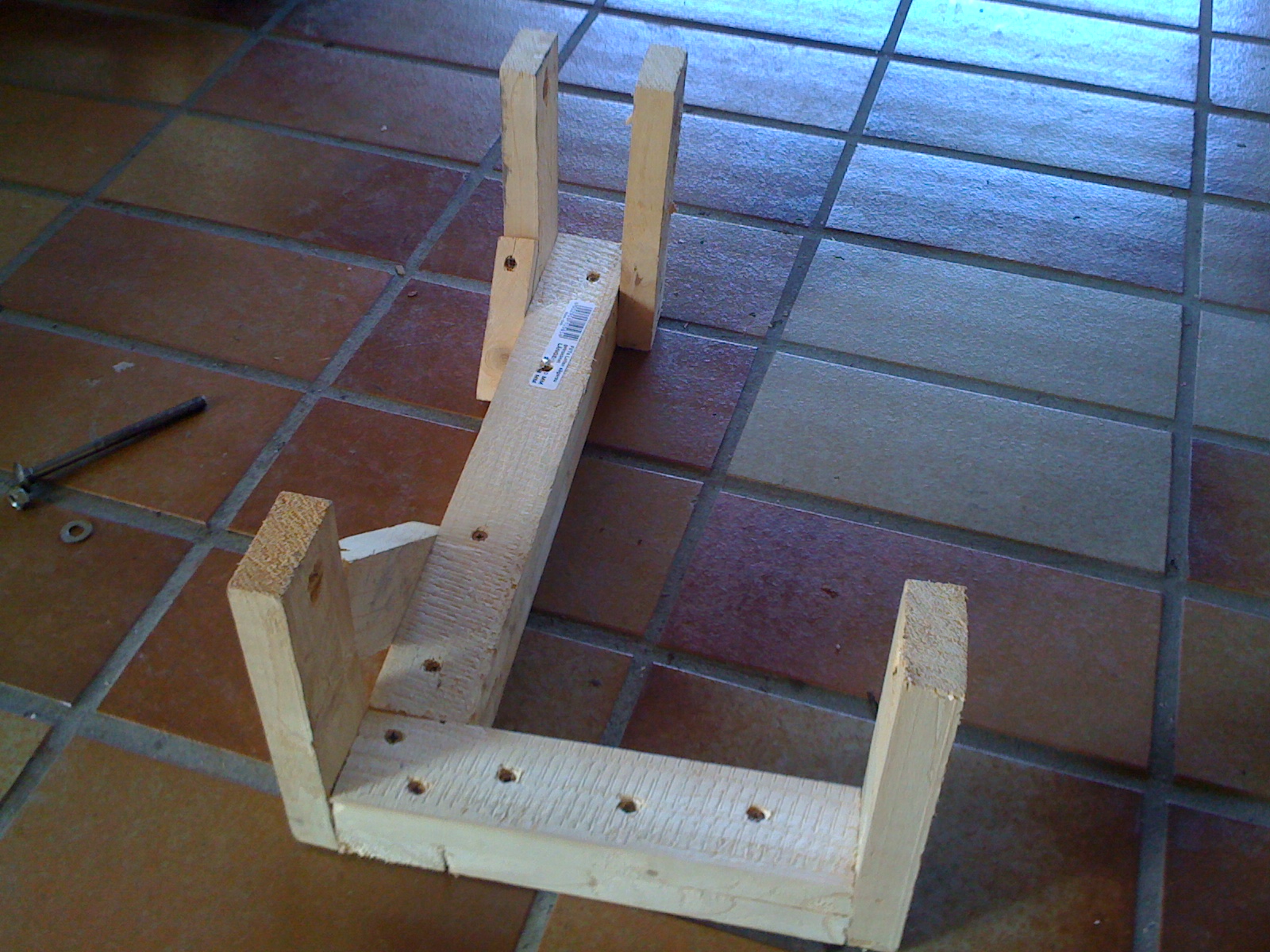

So, heute den Motor vom Schweißen abgeholt.
Jaaa, ich habs jetzt doch schweißen lassen, weil ich ein Schisser bin und dem Kaltmetall nicht vertraue...
Dann is mir das Arbeiten am, im Schraubstock eingespannten, Motor aufn Sack gegangen, und ich hab mir mal eben was, zugegebenermaßen recht provisorisches, zusammen geschustert.
Aber es hält und ist stabiler als es vielleicht aussieht.
Wenn ich mal irgendwann ein Schweißgerät mein Eigen nennen darf, dann wird das ganze ordentlich aus Stahl gefertigt, bis dahin muss Holz herhalten.
Siehe Pics....
