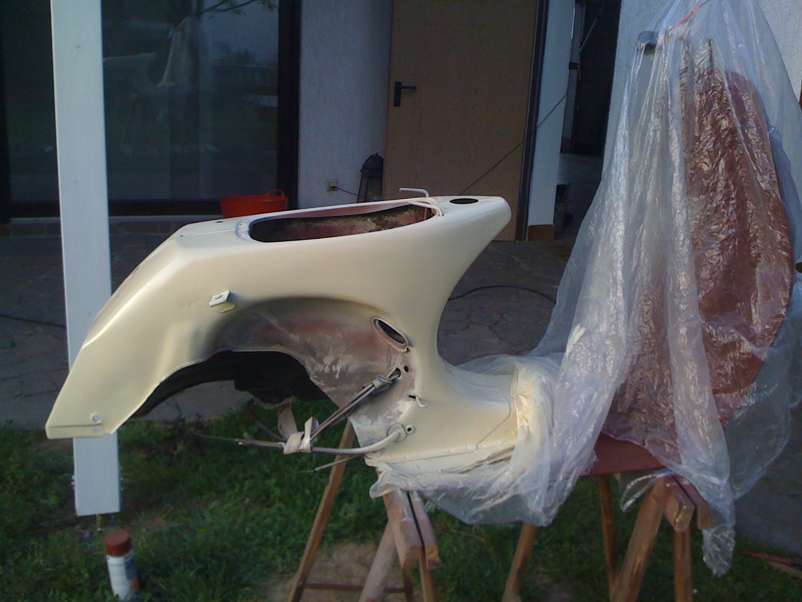

Jo geil, ich such mir da einen ab! Sieht aber echt nach Lackfehler aus. Sieht aus als wäre da abgeklebt gewesen, was aber kein Sinn machen würd.
hm, Post 90, 2. Bild... *such*
oha,..,.... neee, also wenn das ein Riss wär, der wär mir glaub ich ziemlich schnell aufgefallen...
Vor allem VOR dem Lacken... hab ja das ganze Gehäuse vorher mit dem Bürstenaufsatz gereinigt.
Aber Tatsache, auf dem Bild siehts schlimm aus. Ich werd mir das morgen nochmal genauer zu Gemüte führen und nen Foto vom andern Winkel machen. Wenns ein Riss wäre, ich glaub ich wär der erste mit sonem derbe großen Riss.
Vor allem weil das Gehäuse vom Vorgänger bis auf Einlassovalisierung komplett unbearbeitet war. Und für so einen Riss müsste schon derbe Leistung anliegen, oder nicht? :thumbsdown:
Und nein, da war weder abgeklebt noch doof gesprüht. Ich glaub das is das Foto was shice rüberkommt...

Ausm Bauch raus würd ich, ohne dass der Block vor mir liegt, sagen, dass das unsaubere Kanten vom Gießen sind.
Hoffe ich....
Vielleicht hast du ein bisschen lang mit dem foen draufgehalten? Sieht fuer mich eher wie zu dick lackiert und dann im Lack gerissen aus.

Ich hoffe für dich dass das nur ein Lunker ist...

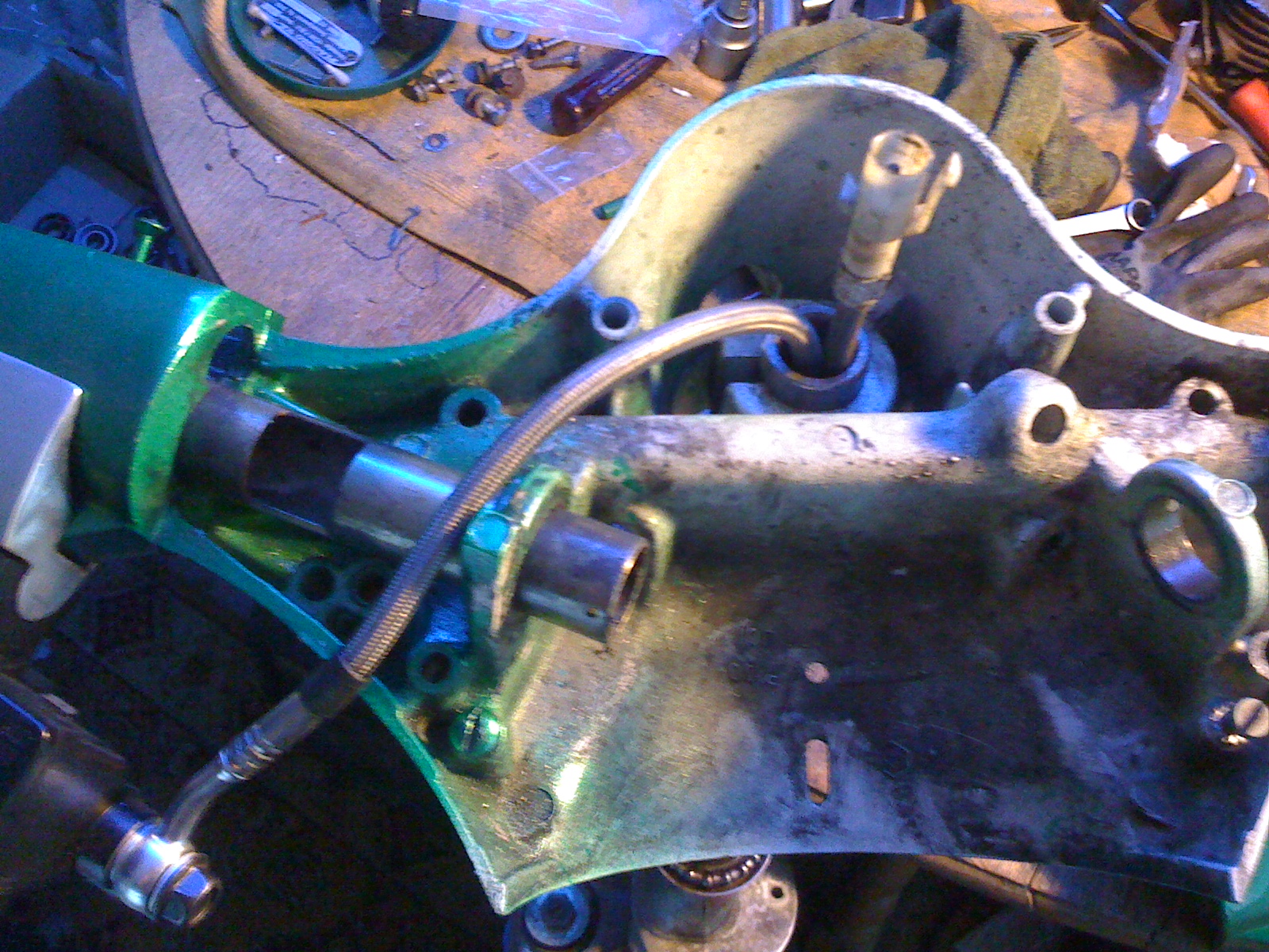

Stahlflex hab ich durch die Gabel gezogen, und den Lenkkopf angepasst.
Natürlich erstmal die Lenkkopfabdeckung an der falschen Stelle gefräst... :wacko:
Aufkleber drüber? Neeeeeeeeeee, hab mich dazu durchgerungen mit Glasfaserspachtel zu zumachen und beizulacken. Hab leider kein Vorherbild.

Länge der Stahlflex passt btw. hervorragend!

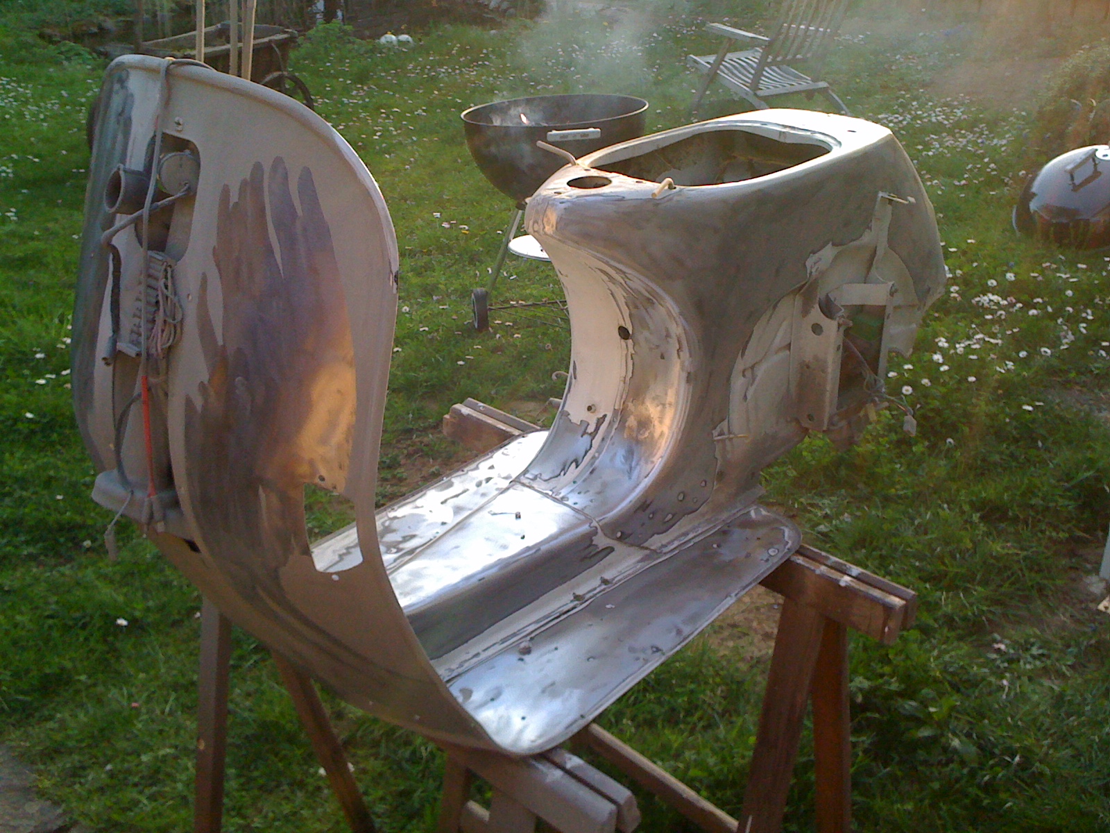

So, was soll ich sagen, hab die letzten Tage bissi Kleinkram gemacht.
Die 4 Schraubenlöcher im Durchstieg hab ich zuschweißen lassen, ebenso das Loch fürs Ölschauglas der Lusso.
post-36627-006452900 1302813562_thumb.jp
post-36627-035364300 1302813605_thumb.jp
post-36627-068256100 1302813588_thumb.jp

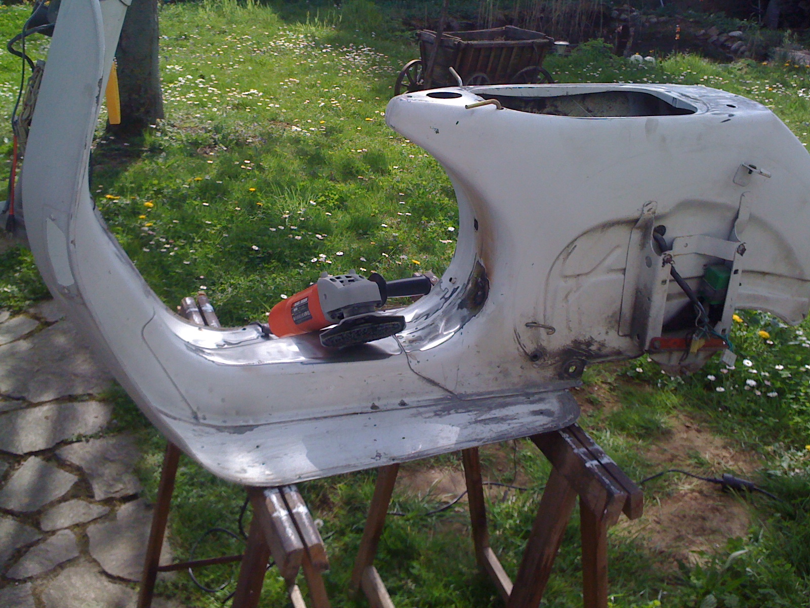

Dann hab ich innerhalb zwei Tagen versucht den kompletten Lack runter zu schruppen. 4 Negerkekse und ne verstaubte Flex später...
post-36627-086129300 1302813575_thumb.jp
post-36627-065639400 1302813614_thumb.jp
post-36627-016367300 1302813629_thumb.jp
post-36627-044171500 1302813643_thumb.jp

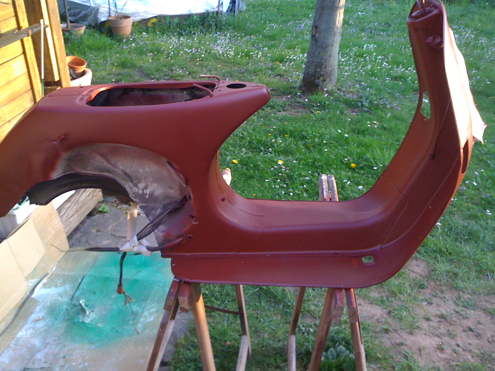

Dann am gleichen Tag noch Grundierung drauf, damit die Luftfeuchte erst gar keine Chance hat...

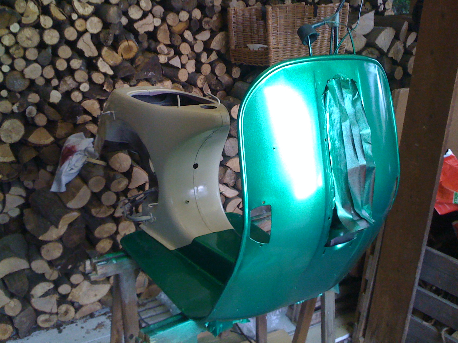

Tjo, und dann kam mein two-tone-Lack...
post-36627-023697100 1302813719_thumb.jp
post-36627-067212600 1302813754_thumb.jp
post-36627-026523200 1302813805_thumb.jp
post-36627-013656600 1302813839_thumb.jp
post-36627-050729800 1302813856_thumb.jp
Kann man von halten was man will, aber ich finds geil.
Einzig die Kaskade bin ich noch am überlegen, ob ich die so grün lasse, oder auch beige lacke.

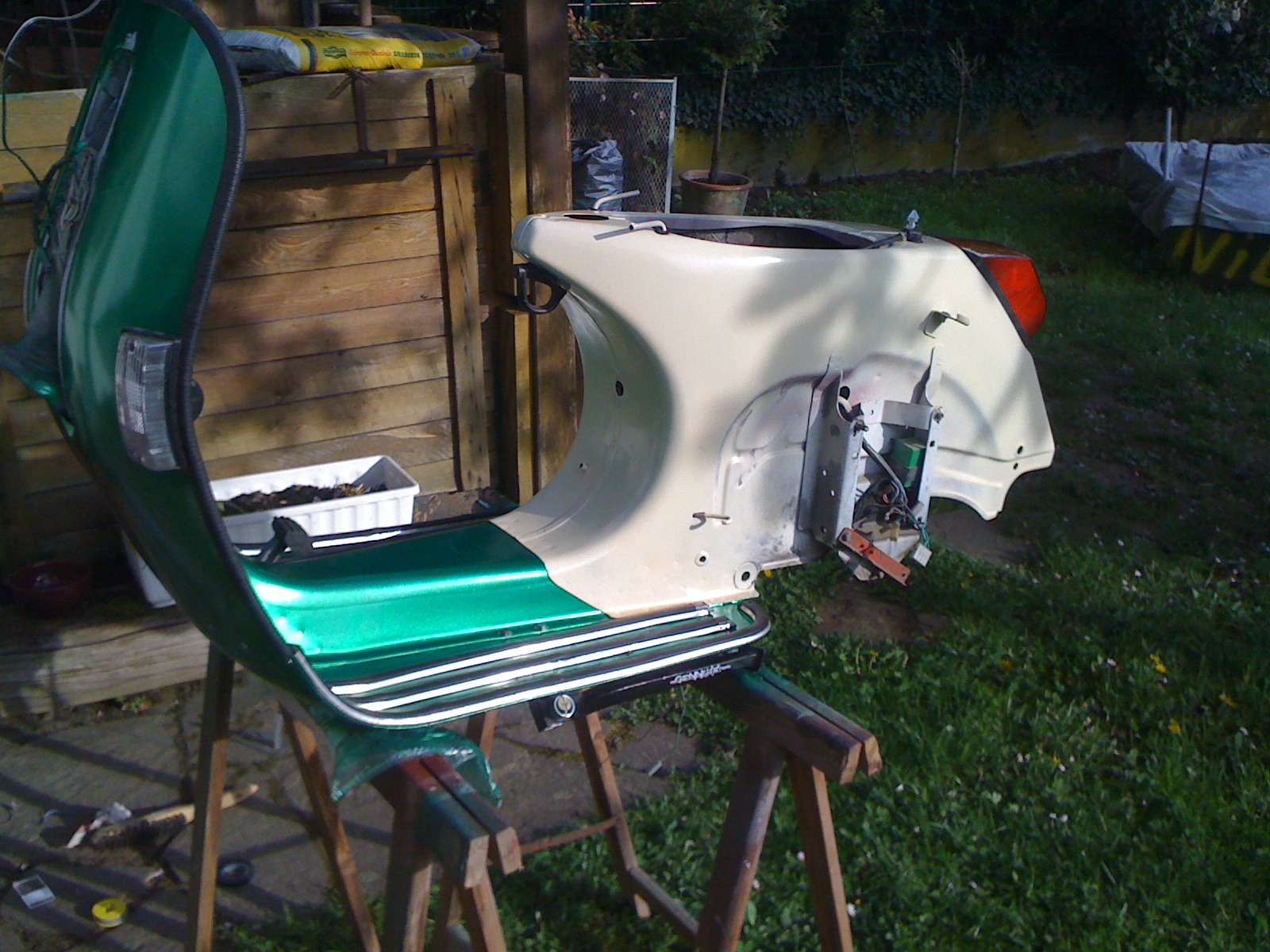

Weiter hab ich die letzten Tag mal so zusammengebaut, was noch so rumlag...
post-36627-002071700 1302813882_thumb.jp
Die Trittleisten sind mal nen ganz schönes Stück Arbeit, hätt ich nie gedacht. Aber nu sind sie dran...
post-36627-051692300 1302813902_thumb.jp
Buzetti und Verstärkungsblech in 2x3mm stark sind auch montiert.

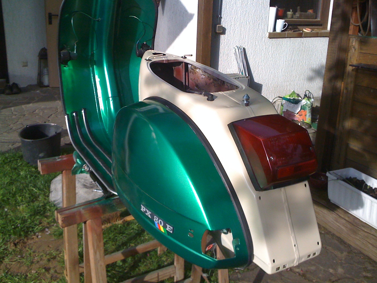

Hier der Stand der Dinge:
post-36627-088825900 1302813931_thumb.jp
post-36627-016880100 1302814003_thumb.jp
post-36627-028529000 1302814017_thumb.jp
Tobi, warum hast du denn zum lackieren nicht die backenverschlüsse demontiert?
Und warum hast du den rahmen motorseitig nicht komplett gelackt?
Weil ich stinkefaul bin und mir das zuviel Stress war und es später eh keiner mehr sieht, wenn er nicht gerade hier ins Topic schaut. :wacko:
Ja also den rahmen motorseitig sieht man schon, wenn du die Backe runtermachst ...
Die backenverschlüsse sind mit 2!!! Schrauben begestigt. So faul kann man gar net sein :wacko:
ich hab mir das alles mal angeschaut - gefällt mir gut und lack reicht an den sichtbaren teilen :wacko: , obwohl ich wahrscheinlich schon kabelbaum und züge rausgenommen hätte
