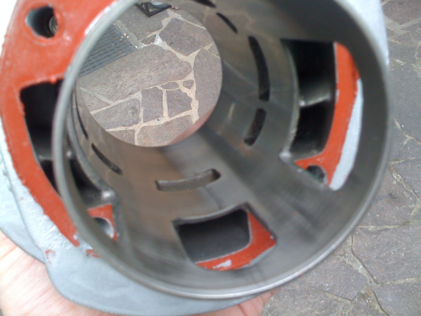

Vor ner Weile (als Klausuren noch in weiter Ferne waren) ne Testfahrt aufm Feldweg gemacht. Testfahrt geil gewesen, stehen geblieben, und dann im Leerlauf => *Zack* Kolbenfresser....
Ich natürlich halb am Durchdrehen... Reuse heimgeschoben. Kopf runter und ... oléolé... Kolben und Kopf sehen innen ziemlich vernagelt aus.
Allerdings alles noch soweit i.O.
Mehr Sorgen hat mir ne ziemlich derbe Riefe in der Laufbahn oberhalb des Auslass bereitet.... Da hat sich das Auslasshöherlegen wohl erledigt für die Zukunft. Muss dafür wohl irgendwann nen neuer Parma her.

Egal, weitergemacht. Mit der Nagelfeile erstmal die Kolbenringe befreit, sind noch erstaunlich gut dabei, nach weiterer Bearbeitung mit der Feile sind sie auch an ihrem Stammplatz wieder freigängig. Sehr gut.
Kolben mit 400er Schmirgel quer zur Laufrichtung an den Fressstellen wieder glatt gemacht. Zylinderlaufbahn mit 800er so gut es geht im Kreuzschliff versucht zu polieren. Kolben rein, passt.
Vorher natürlich alle Späne versucht rauszuspülen, der Übeltäter ist übrigens nicht wieder aufgetaucht. Nehme an, der hat sich durch den Auslass verabschiedet. Wenn ich den in die Finger bekommen hätte.... :wacko:
Egal, erstmal bin ich froh, dass der Zylinder scheinbar überhaupt noch fahrbar ist. Mal abwarten wie lange...
Als ich den Kolben abgenommen habe, hab ich dann endlich auch rausgefunden, was überhaupt los war. Falsches Pleuellager... :laugh:
Das 200er Pleuellager (wegen 200er Welle) mit nem 125er Kobo... konnte ja nicht gut gehen.

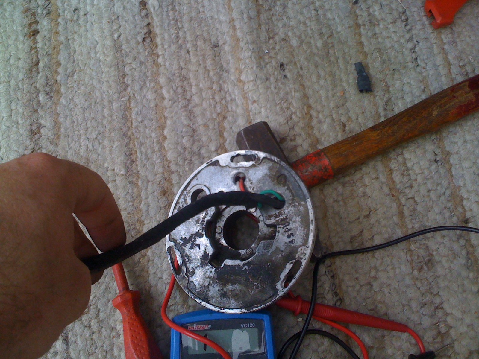

Vor ner weiteren Probefahrt wollte ich allerdings die Zündung noch abblitzen. Alles abgemessen, mir nen 17er Strich markiert, angeschmissen und gesehen, dass der ZZP bei locker 23° steht.
ZGP runter, Langlöcher erweitert wieder drauf die Geschichte und *zack* ist der Zündfunken weg...
Erstmal stundenlang rumgesucht und durchgemessen, ohne Ergebnis. Dann mal auf Verdacht den PickUp getauscht, keine Änderung.
Beim Durchmessen der schachtelneuen CDI aus der Bucht bin ich auf Werte gestoßen, die jenseits von gut und böse liegen. Also mal ne alte CDI aus der Garage durchgemessen, die hat perfekte Werte, eingebaut, immernoch nix.
Dann kamen die Klausuren, für nix Zeit gehabt, naja, so isses halt.
Und dann heute wars endlich soweit. Hab mir gedacht ich messe mal die ZGP durch. Hat perfekte Werte.
rumgedreht und nochmal die Kabel auf Kurzschluss geprüft, und da hab ichs gefunden. :wacko:
post-36627-074773900 1310491178_thumb.jp
post-36627-079043000 1310491185_thumb.jp
post-36627-073232200 1310491192_thumb.jp
post-36627-086429900 1310491198_thumb.jp
Hat sich wohl heimlich was durchgescheuert...
Dämlich, aber leicht zu beheben. Alles wieder montiert, und beim ersten Kick war sie da, unglaublich!
