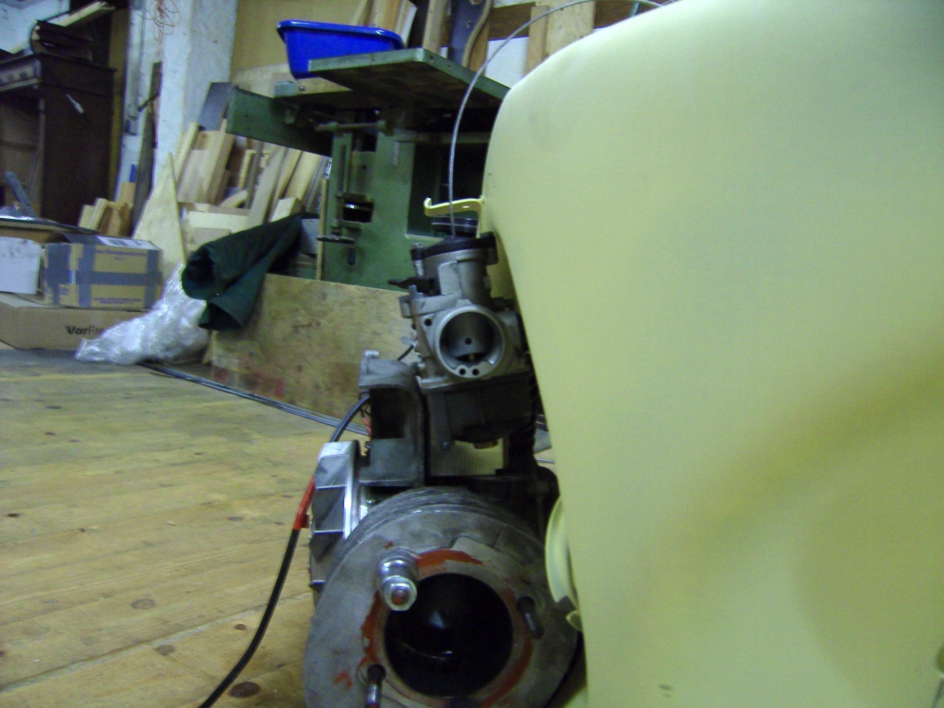

Hab den Motor jetzt mal in den Rahmen gehängt. Ich vermute mal das es nicht passen wird?!?
Wenn ich den Spacer weg lasse könnte ich noch etwas Platz gewinnen, aber ob das reichen wird?

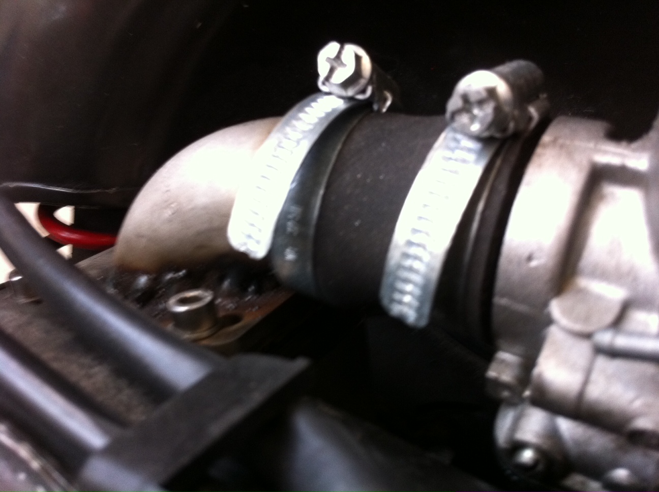

*augenreib* dein vergaser ist ja nicht ordentlich verbaut?
steck den so drauf wie er gehört sonst is das bild ja nicht aussagekräftig :thumbsdown:
Der Vergaser von Herrn Renntröte ist ordentlich verbaut. Der ist hinten am Anschluss nachgedreht, so dass sich eine längere Führung für das Ansauggummi ergibt. So wie auf dem Bild würde ein normaler 30 PHB sitzen.
Der würde schon am Rahmen anschlagen, wenn man ihn gerade stellt.
Bearbeitet von macphisto
vielleicht stell ich mich grad saublöd an aber was ist da nachgedreht dass der ansauggummi ne längere führung hat?
oder ist einfach der gummi weiter auf den ansaugerbogen geschoben und dadurch zu kurz und grad kein anderer zur hand gewesen :crybaby:
also es steht flansch an flansch und es sieht nur am foto grad blöd aus wenn ich dich richtig versteh :thumbsdown:

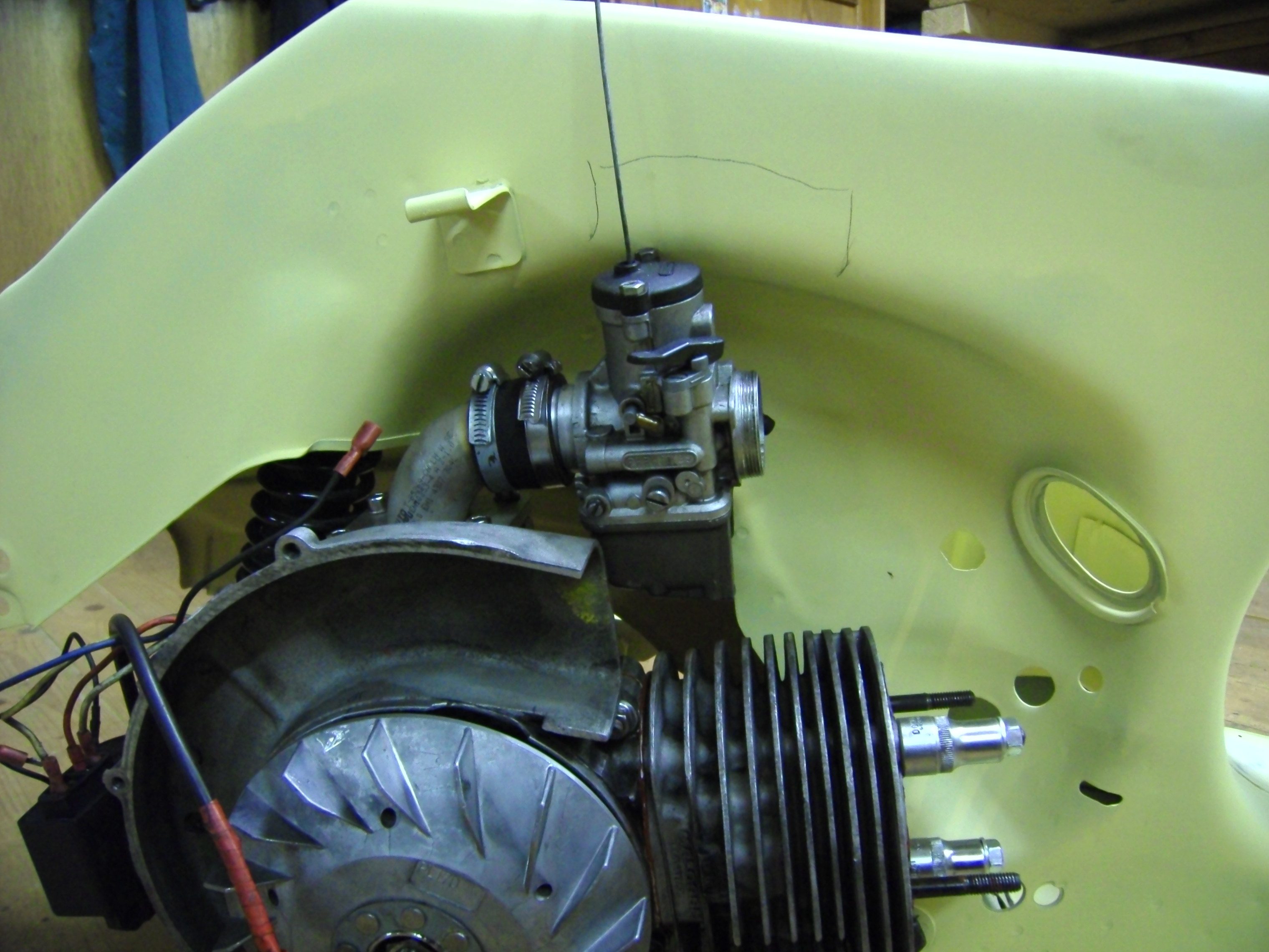

Ui...finde es ja schön, das mein Thema so rege Beteiligung findet :thumbsdown:
Also ich habe gestern einmal alles montiert. Die Backe geht drauf, aber der Gaser haut beim Einfedern
des Rades minimal an. Da ich unter dem Gaser, also von Schmimmerkammer zur Lufthutze einen "halben Kilometer"
Luft habe, werde ich wohl das Ansaugrohr mit nem Brenner erwärmen und dann mit einer langen Stange, die ca.
den gleichen Durchmesser hat wie der Innendurchmesser von dem Ansaugrohr, ein paar mm - cm weiter runter
biegen. Dann passt das alles 100&ig...
Ärgert mich ja doch schon ein wenig, das man bei so einem Teil noch Nacharbeiten durchführen muss :crybaby:
Bilder habe ich mal mit beigelegt:
ist dass nun der besagte 36er mrp (aus dem startbeitrag) ohne spacer?
(und trotzdem zu hoch?) :thumbsdown:
Ja, das ist der MRP vom "Start". Momentan noch mit Spacer und ohne Membrane. Die Vforce3
ist noch nicht da. Er ist ein wenig zu hoch, weil er in der Backe anschlägt, wenn das
Federbein einfedert. Nicht viel, aber er schlägt an. Wenn man dann noch zu zweit fährt,
ist das total besch... Aus diesem Grund muss / wird nachgearbeitet!

Du verstehst das schon richtig. Der rot markierte Teil ist aber auch etwas länger als beim normalen Dello, der ist zum Vergaser hin nachgedreht. Ist aber egal, Du hast das schon ganz richtig gesehen.
Ich versuch das mal zu erklären :crybaby:
Der Anschluss am Vergaser wurde wohl mal in Richtung Vergasergehäuse nachgearbeitet und hat dadurch einen etwas längeren Anschluss mit zwei Nuten. Die Nut die man jetzt zu Hälfte sehen kann (weil der Vergaser etwas runtergerutscht ist, weil ich die Schelle nicht festgezogen hatte)ist die erste Nut, dahinter gibt es noch eine zweit Nut. Gummi und Montage ist schon in Ordnung so.
Trotzdem passt da was nicht. Wie oben geschrieben sitzt der Vergaser nicht richtig im Gummi, d.h. er würde er beim Anziehen der Schelle nochmal (wenn auch nur minimal)etwas höher kommen.
Damit es sich beim Einfedern am Rahmen ausgeht müsste ich dem Gaser eine heftige Neigung zu Seite verpassen. Kann man auf dem zweiten Bild ganz gut erkennen.
Bearbeitet von Renntröte

aber ein bissel zur Seite neigen ist schon ok... vorallem beim DellOrto... dass der Vergaser nicht ganz in die Mulde im Rahmen passt ist denk ich normal, bzw war bei mir schon immer so!
Denke das Hauptprob bei den größeren Vergasern, dass der Vergaser beim Einfedern an der Backe oben anstößt...

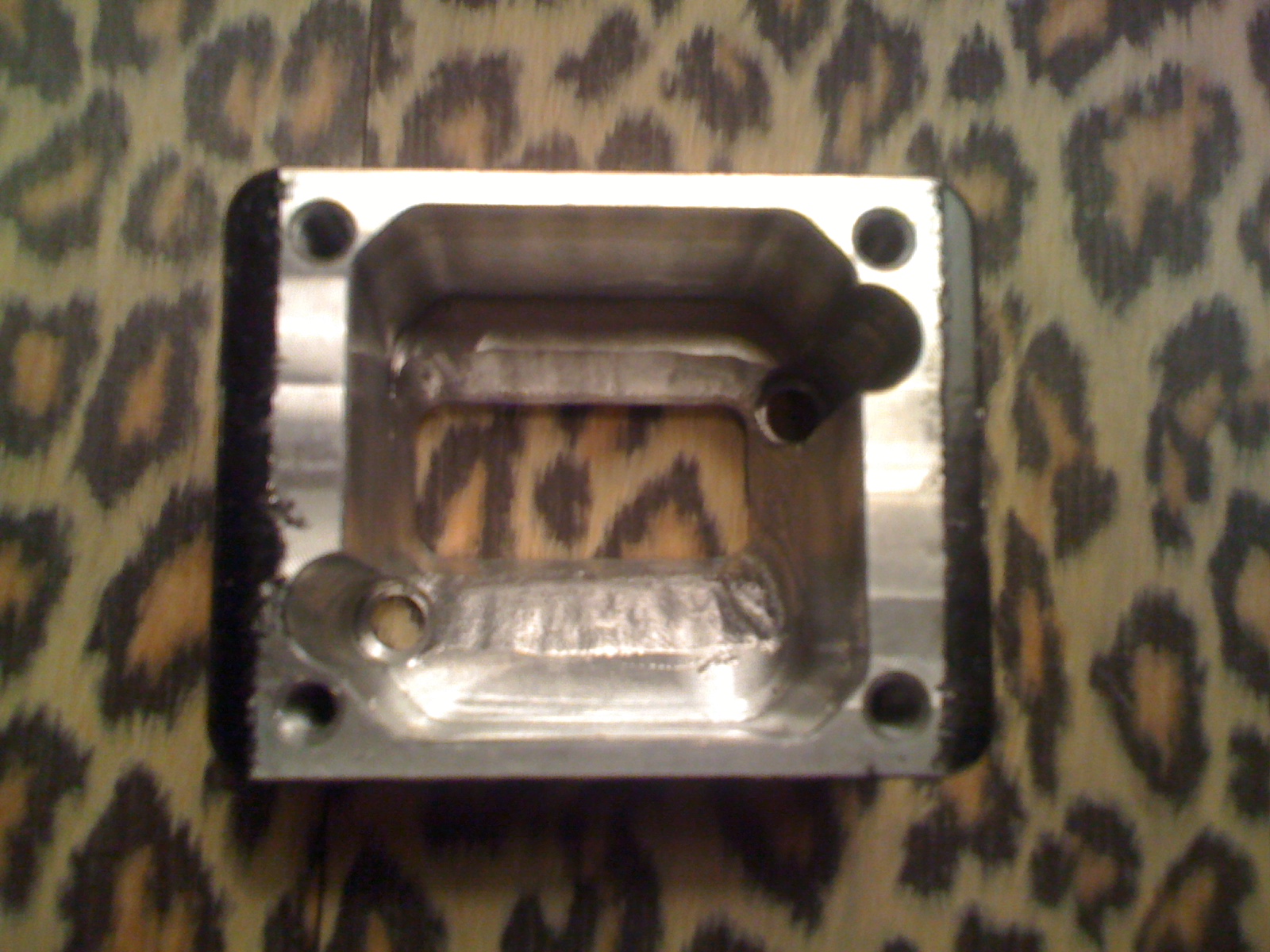

ich hab da heute mal gefräßt....so passt die RD Membran (ursprünglich mit Metallplättchen, jetzt Boysen ohne Anschlag)
rein ohne irgendwo anzuschlagen....Membranplättchen können auch frei flattern :thumbsdown:
da is überall genug Fleisch...war kein Problem...

War das jetzt ein MRP Unterteil?
ja bei der niedrigen rd350 membrane (also die mit stahlblättchen) sind ja auch 3,5mm verbleibende wandstärke an der gewissen stelle.
schön sieht man an deinem foto vom lackierten stutzen dass der spacer nicht nötig ist um die schraubenkanäle abzudecken weil das die membrane selbst tut.
sind schonmal gewonnene 6mm :thumbsdown:
ne...das war Klebeband :thumbsdown:
Die Membran deckt die aber trotzdem ab....sieht man auch daran,
das die Bohrung der Löcher nicht viel breiter ist, als die Löcher der Befestigungsschrauben...
