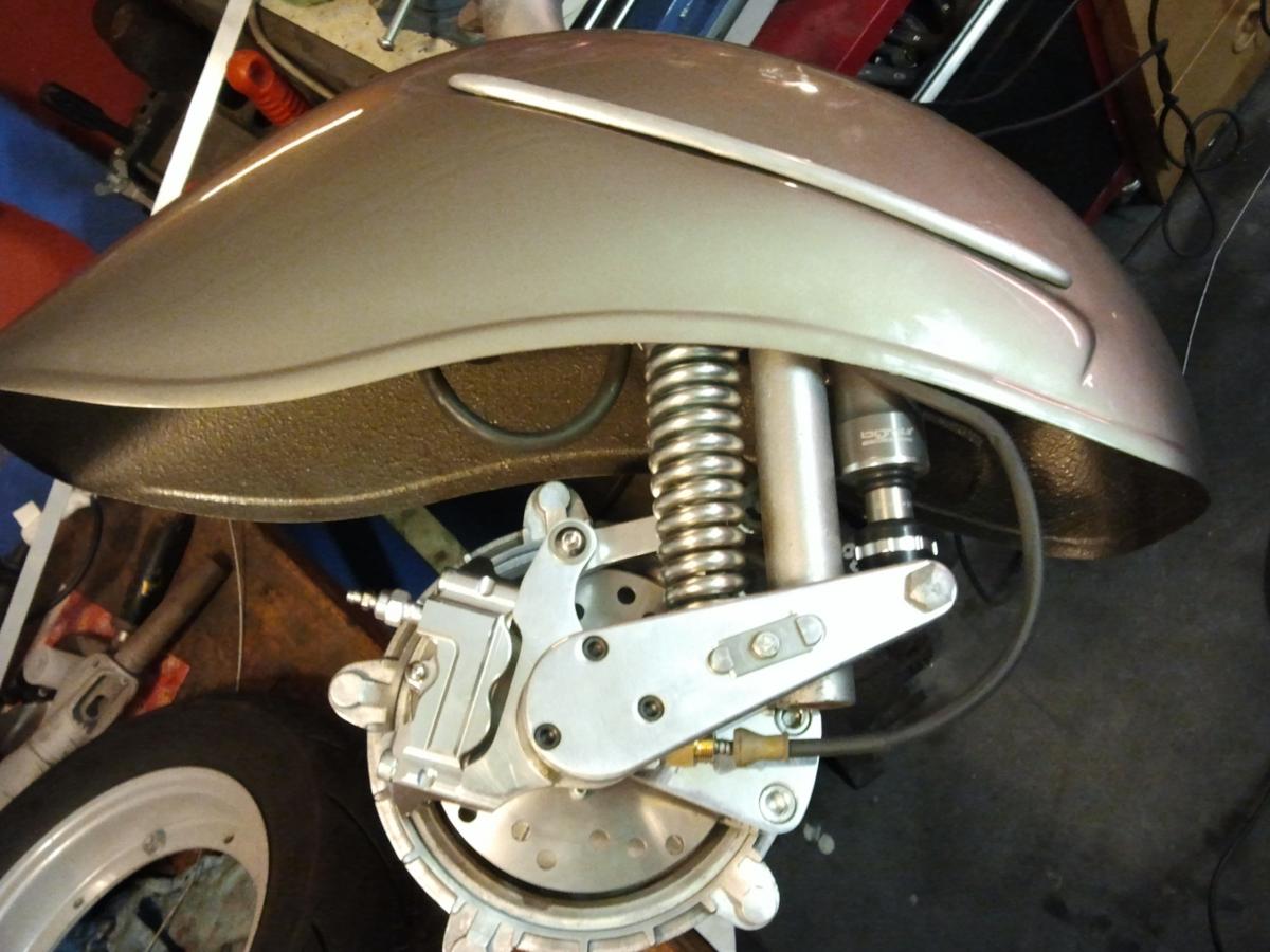

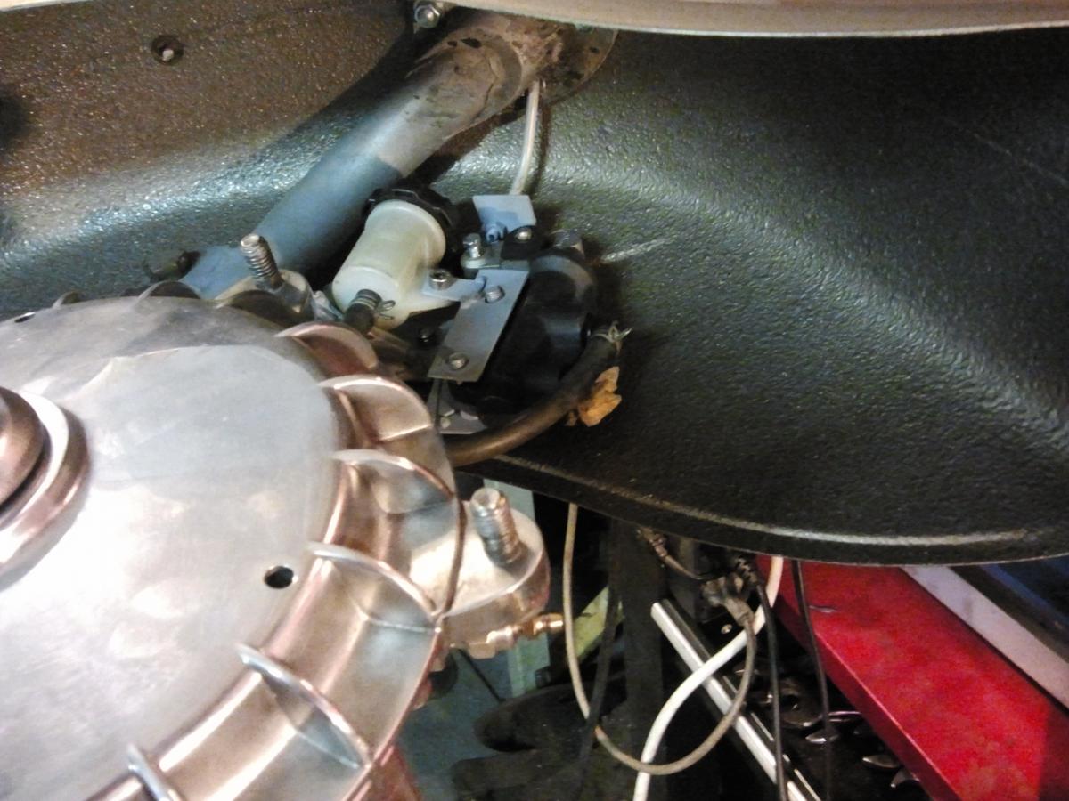

DafÜr mal nen paar Bilder von der 50ziger Scheibenbremse im montierten Zustand ...

kann mir mal ein bild von der anderen seite zeigen.., denn sollte es so sein wie ich das interpretiere wäre das nicht so optimal... die roten pfeile zeigen die drehrichtung, bei einem aprupten bremsvorgang würde sich die energie in eine drehbewegung, " blauer pfeil" um die drehachse der gabel, umwandeln... somit sollte der verschraubte teil fix mit der gabel verbunden werden also nicht nur um das rohr "geklemmt" werden... bohrungen mit zusätzlichen stiften wären sicher besser..gruss

und wie soll das bitte gehen? mit den 4 kleinen schräubchen? und wenn dann noch lack unter der stelle ist kann keiner garantieren dass es nicht rutscht,,.. und wenn es um eine sicherheitseinrichtung wie die bemse geht wird das keiner abzeichnen sofern es auch nur kleinste bedenken bezüglich funktionalität gibt... einzige lösung die ich sehe wäre wenn die "strebe" am oberen blech seitlich angemacht wird.. dort wo auch der stossdämpfer angemacht ist...
Nö, da wird der Knochen zwar auch seitlich, aber vor dem Gabelrohr angeschraubt. Sichert sich scheinbar selbst.
Aber egal, schaun wir mal was der Dipl. Ing. dazu meint. :wacko:

Also mir hatte der Engländer damals gesagt ich bekomme eine Zeichnung zu der Bremse,
in der die genauen Maße für die Anschweißlasche zur Befestigung
der Anti Dive Stange angegeben sind.
Denke Schweißen ist garnicht im Sinne des Tüvsegen, deshalb soll es nun mit der Klemme gelöst werden.
