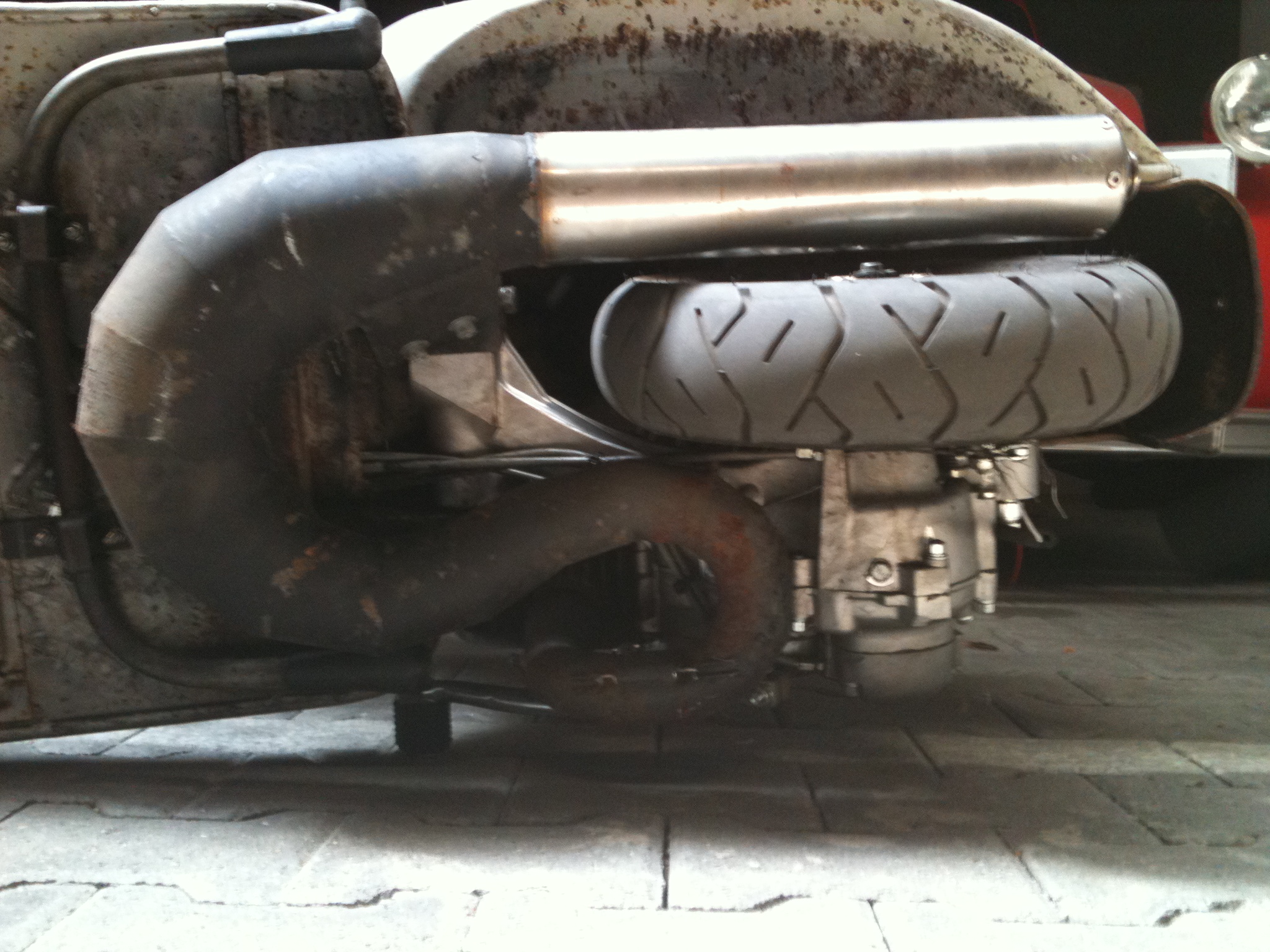

Gerade eben habe ich den Voyager mumifiziert und untergeschraubt....
Erster Eindruck:
Der Klang ist ziemlich dumpf! sehr Dumpf, kein blecherner Klang gaaaaarrrr nicht!!! ;-)
Wenn die Kiste dann in Reso geht ist der Klang brutal...hört sich saugut an, wien dumpfer crosser, kann ich nich anders beschreiben...
Mit der Leistung bin ich noch nicht zufrieden!!!
Mein Setup:
Malle 221(auslass in die Breite)
Meceur LHW
30er Dello
Mallemebran
S&S Kopf
1,5 mm Kopfdichtung
Steuerzeiten müssten bei :
AS 187
ÜS <130

Gib ihm mehr Vorauslaß ohne die Überstromzeit zu erhöhen, sprich nur den Auslaß etwas nach oben korrigieren.
Mit einer Fudi ohne Bearbeitung des Zylinders verlagerst du Dein Problem nur.
Desweiteren wird auch bei Dir der Voyager ganz sicherlich mehr Drehmoment haben, nur eben nicht ganz unten im Vorresobereich.
PHBH30 mit AS Mischrohr auf Resoanlage halte ich für suspekt.
Am besten liefen die Dinger bei mir mit AV Rohren (264 + X2 Nadel).
Am besten mal, wie mein Vorredner bereits sagten, in einen gescheiten Vergaser investieren.
Das sind vom subjektiven und objektiven Fahrverhalten, Verbrauch und Gasannahme/Geschmeidigkeit Welten zu deinem jetzigen Steinzeitspritmixer.

Son Quatsch,die Steuerzeiten haste doch nur geraten du Eierkopp.
Mit 1,5 Fußdichtung hatte dein Motor ziemlich genau:
190° Auslaß und
130° Überstromzeit.
An deiner Stelle würde ich deine derzeitige Kopfdichtung wieder gegen eine 1,5 Fußdichtung tauschen.
So bist du die Cobra damals ja auch gefahren, mit selbigem Set Up.

Für die Leute, die es interessiert. Der Voyager läuft auf meinem 207er Polini hervorragend; zumindest in der TG mit eher niederen Drehzahlen. Nicht schlechter wie der T5 Pott und der Sound :wacko:;-):-).
Auf 8" keine Kurvenprobleme; ... links! :crybaby: Aaaaaber rechts; mein lieber Scholli... :thumbsup: Da geht ja gar nichts. Kann mir nicht vorstellen, dass auf 10" keine Probleme bestehen.
Das Ding sieht hammer aus und klingt hammer geil; kein blecherner Scheißdreck. Wenn alles klappt, kommt er nächste Woche auf die Rolle...
Nein, der Pott ging nicht höher am Auslass, aber man hätte noch ein wenig Platz in Richtung Reifen. Dann hätte man wieder ein wenig mehr Platz für Kurvenliebhaber. Muss mal den Marco fragen...
post-28653-034657500 1303382764_thumb.jp
post-28653-087743100 1303382776_thumb.jp
post-28653-008730900 1303382792_thumb.jp
post-28653-058735600 1303382808_thumb.jp
post-28653-068400500 1303382824_thumb.jp
post-28653-067070600 1303382839_thumb.jp
post-28653-014625100 1303382854_thumb.jp

Drehmoment hat der Siproad definitiv mehr im untersten Drehzahlbereich...gleich wieder Grinsen im Gesicht...
jetzt wird erstnmal auf nen Keihin PWK gespart und ne ordentliche Membran...dann kommt der Voyager wieder unter...
und dann schaun wir mal :wacko:
Bearbeitet von Geronimo200
jetzt nochmal siproad drunter...definitiv leiser...aber ich muss schon sagen im Standgas geben die sich nix....
Und, Geld schon zusammen, alles gekauft, verbaut und Voyager noch immer nicht besser, dann her damit ;-)
Hatten vorgestern den Road mal beim Kumpel drunter geschraubt...also leise ist auch anders, hab mir das dann doch ne ganze Spur dezenter vorgestellt!
Wird Zeit, dass ich endlich meine Gehäusehälften zurück bekomme, damit der Motor zusammengebaut werden kann und dann mal schauen was geht!
Habe dann auch noch direkt nen RZ Right Mark2 zum Vergleich, bin echt gespannt...
