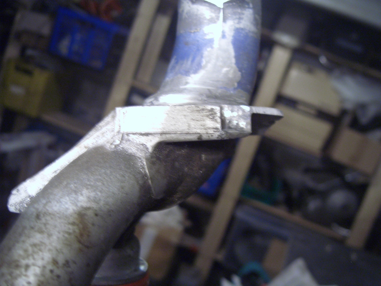

Hier die Fotos:
post-17347-007954900 1300027100_thumb.jppost-17347-041185100 1300027123_thumb.jppost-17347-092279500 1300027222_thumb.jp
Diese treppenförmigen Vertiefungen an der linken Seite müssen mit Material aufgeschweisst werden, dann können da die Befestigungslöcher für den Koti gebohrt werden. Möglicherweise muss ich dann noch an der Vorderseite sowie an den Seiten etwas Material abtragen, aber viel fehlt eigentlich nicht mehr.

Meine XL2-Gabel ist jetzt komplett demontiert. Montag gehts zum Stahlfix zum Gewindeabdrehen und Material aufschweißen. Den Lenkanschlag von ihm nehm ich dann auch gleich mit. Die seitliche Koti-Befestigung muss ich mir noch bauen, auch da will ich ja die originalen Koti-Löcher übernehmen. Dafür werden ein Stück Rohr aus alten SF-Traversenbuchsen und ein Stück 2mm Flachstahl herhalten.
Die Tage müsste noch die fehlende Bremstrommel eintrudeln, dann können die Teile bald zum strahlen und pulvern. Lager, Schwingbolzen, Dichtungen, Bremsbacken und ne neue Radachse liegen auch schon bereit.
Fotosession, die zweite. Die Befestigungslöcher am seitlichen Halter bohre ich erst, wenn die Gabel wieder komplettiert ist und der Koti drüber gestülpt ist.
