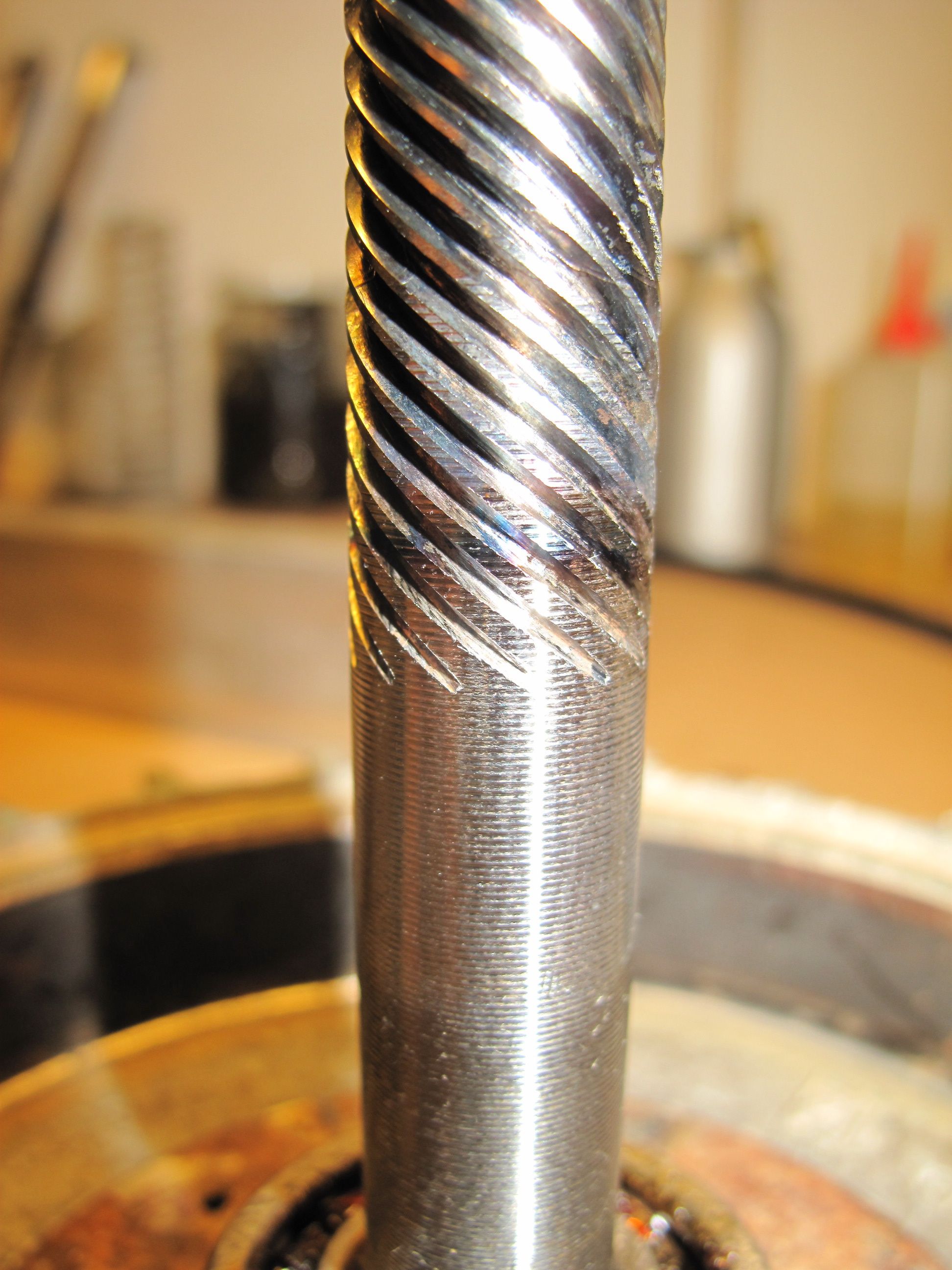

an einer Stelle hat sich die Vorderachse an der Tacho- Schrägverzahnung auc ca. 1 cm2 blau verfärbt (unteres viertel).
Hat das schonmal einer gesehen? Hitzeeintrag beim Bearbeiten anno 196x?
Könnte das aus Eurer Sicht festigkeitstechnisch ein Problem darstellen?
Das Tachoritzel war übrigens fest, könnte das Blockieren des Kunststoffritzels soviel Wärme erzeugt haben, dass sich die Achse an der Stelle blau verfärbt? Das halte ich für ziemlich unwahrscheinlich...
Ideen?

Solange das Profil der Verzahnung in Ordnung ist sollte das kein Problem sein. Falls nicht, wirst Du ständig Tachoritzel wechseln müssen :thumbsdown: .
Von der Ursache her würde ich das feste Tachoritzel ausschließen, das bischen Plastik hat der Welle zu wenig entgegenzusetzen.
