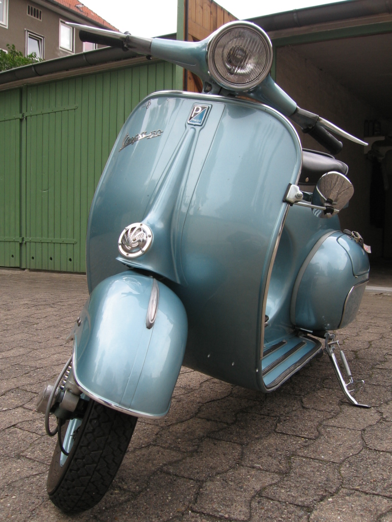

Schaut bei mir so aus:

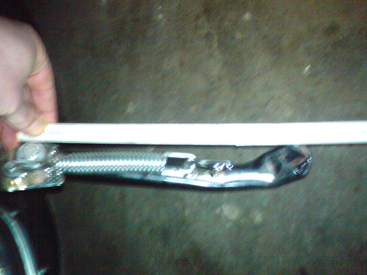

...ich habe auch angehalten an der Mitte der Bohrung - aber dann einfach gerade runter bis zum Ende des Fusses. Scheiss Foto - aber man sieht wie ich angehalten habe:
Ok, dann komme ich auch auf knappe 24cm. Ich glaub ich weiß jetzt auch was anderst ist. Du hast den Ständer schräg nach vorne montiert oder täuscht das auf den Rollerbildern. Die gewinkelte Platte ist nicht parallel zur Unterkante der Backe??
...ja - ein wenig schräg nach vorne - stimmt - wenn der Ständer zu steil stand, war es bei mir auch etwas kippelig und ich hatte Angst, dass der Roller nach rechts kippt. Wenn der Ständer eingeklappt ist, steht er quasi nicht ganz parrallel zur Unterseite der Back und zeigt etwas nach unten. Im ausgeklappten Zustand ist er dadurch etwas nach vorne ausgerichtet - dadurch ist etwas mehr Neigung. Versuch es mal beim montieren...
