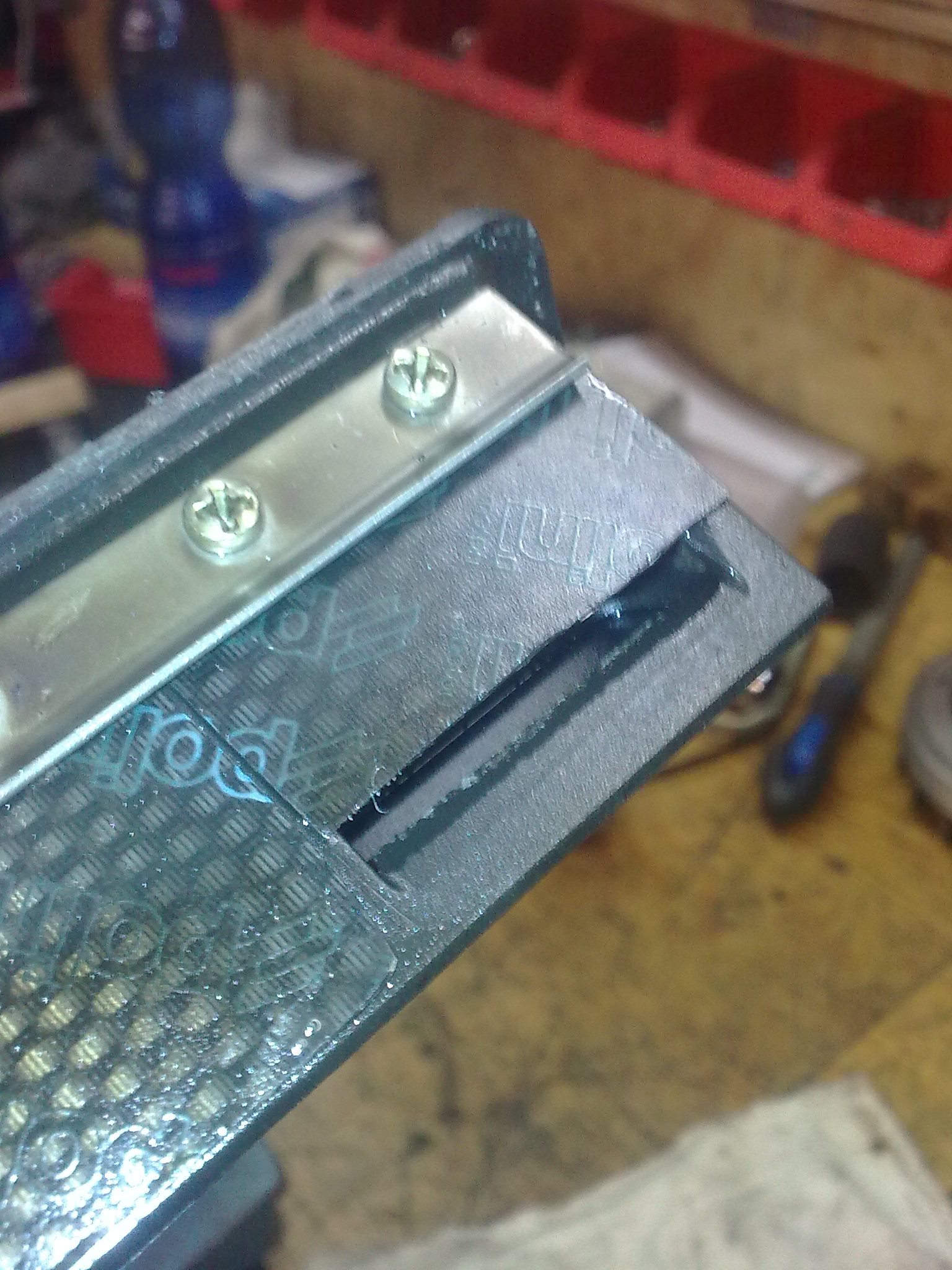

So, mal wieder ein richtiger Abraucher für euch Internetrollerfahrer... :laugh:
Huch, der RB verschluckt sich, macht einmal "Rülps" und läuft nur noch ab 3/4 im Reso azeptabel - kann ja nur Membrane sein..
Und siehe da:
Hab dann mal auf Standart RB Plättchen zurück gerüstet.
:wacko:
habe heute meiner Mugello V4 zerlegt und festgestellt das er nach 2000 Km keine Beschichtung mehr hat!!!!!!!!
Vom Auslass bis zum Kopf ist nur noch Alu zu sehen . :wacko::laugh::wacko::wacko::wacko:

hab des letzteren bei mehreren Motoren probleme mit den polini Membranplatten zum selberschnitzen.Ich glaube die taugen von der qualität nix mehr.wollte ich nur gesagt haben :wacko:
