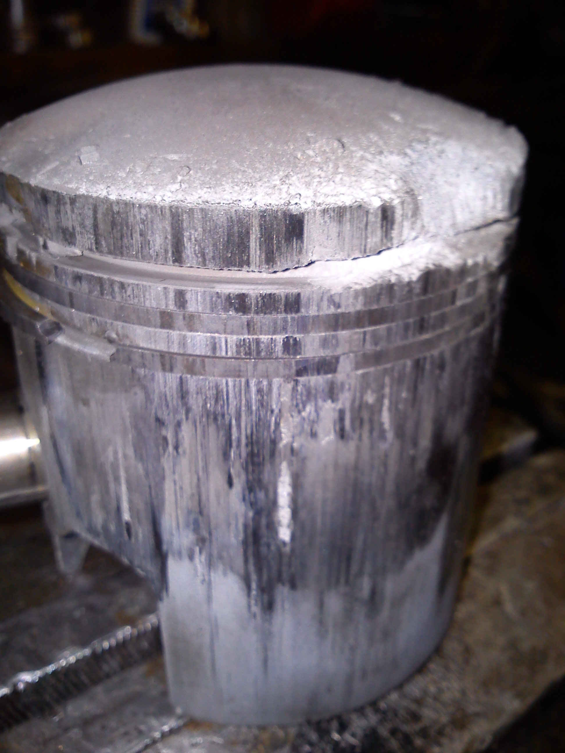

so, aö hat´s anscheinend voll drauf. bei mir wars allerdings nur 3km vor der werkstatt :wacko:
denke, ich sollte den zzp etwas zurücknehmen....

mit zurücknehmen dachte ich, dass ich von 19 auf 21 gehen sollte. auspuff ist ein jl3, ohne vitonring, dichtung war soweit o.k.. hat sich aber wohl eh erledigt, da ich ja ersatz brauch und mich entschlossen hab, wohl als nächsztes einen teureren zylinder aufzuarbeiten...

Jo. Das meinte ich auch. Jedenfalls sieht es so aus, als hätte das Gemisch erst im Krümmer gezündet und die Anlage nebenbei am Auslaß Falschluft gezogen.

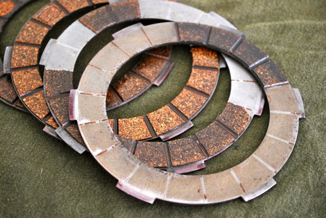

Da die Resonanz bei den Race-Tour Simmerringen scheinbar nicht so der Bringer ist, meine Frage:
Ist ein Tausch auf andere Anbieter/Hersteller zwingend oder hält es auch mal? Russisch Roulette halt? :wacko:
Verbaut habe ich vor einiger Zeit MB Race-Tour Ringe in braun (nicht schwarz wie bei madmax), waren im Lagersatz bei der Lieferung eines 3-Buchstaben-Shops dabei. Motor ist zu, liegt aber noch im Regal.
Ist zwar nur ein Minderleistungs-Modell, hausinterner Ärger ist aber vorprogrammiert, da es die Mühle vom Sohn ist.
Hat es die Ringe bisher jedesmal zerlegt? ;-)

Seh ich das richtig?
Sind doch die Surflex?
Gehe mal stark davon aus, dass Du keine ahnung hast, wieso es die zerlegt hat. Richtig? :laugh:
Rutschen bagann offensichtlich erst nach dem Ablösen vom Träger, siehe Verfärbungen.
Weitere Schäden bekannt?

Das kam gestern beim Kollegen zum Vorschein, als wir eigentlich nur das Test-Set verbauen wollten. Es sind Surflex B, aber recht lange im Wohnzimmerregal gelagert, bis sie vor 1,5 Jahren verbaut wurden. Lief alles bis zum Mai '11 wunderbar. Bis auf allerhand Korg im gesamten Motor war nichts Sonderbares festzustellen, so dass wir denken, dass der Kleber sich einfach gelöst hat.

Also, sonderlich beruhigen tut mich dass nun nicht.
Hoffe mal auf einen Einzelfall. :wacko:
