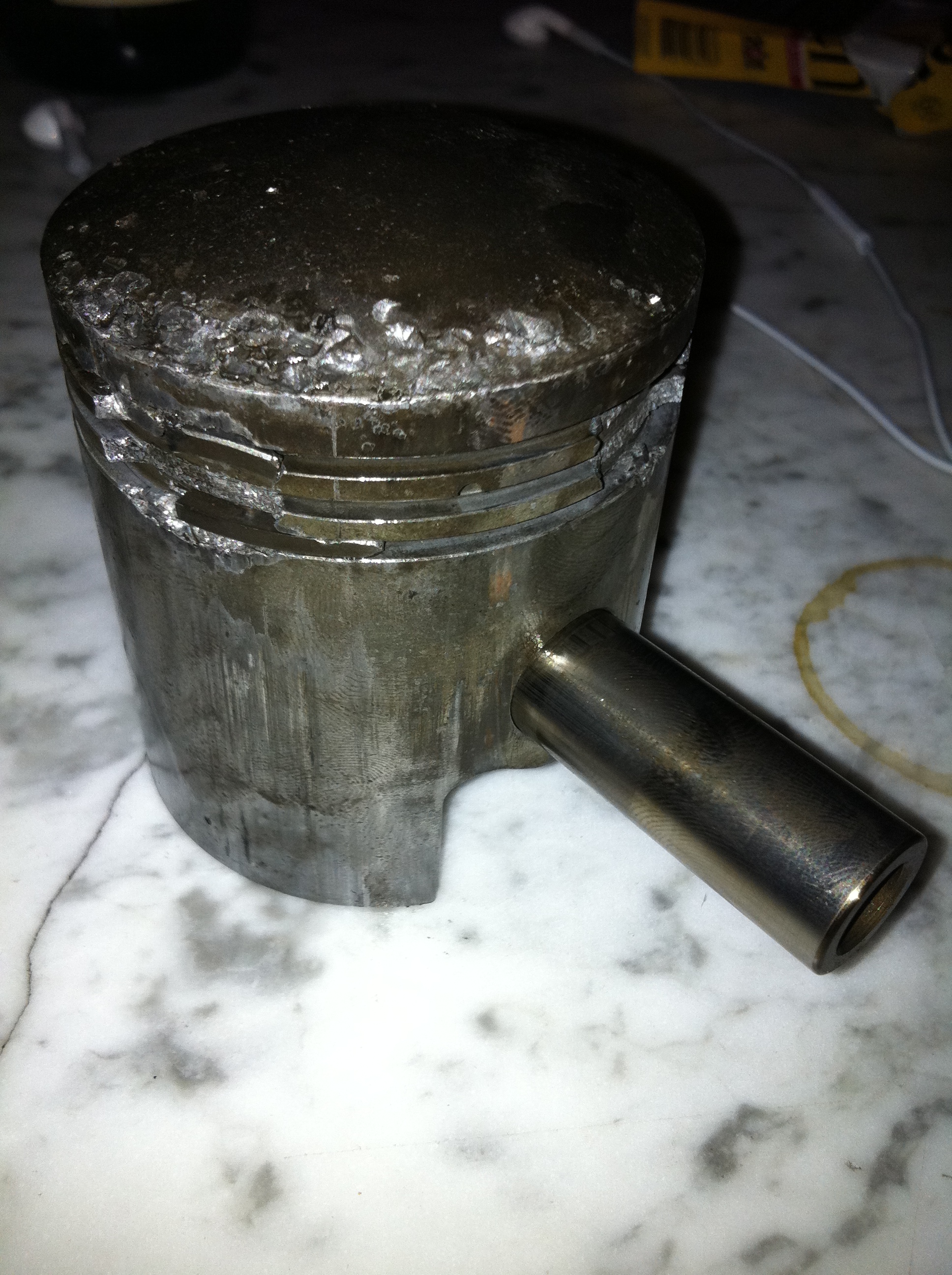

:wacko: So, nächster Imola-Kolben zerstört! Gehör und Kickstartanalyse lassen deutlich aufs Loch-im-Kolben-Syndrom schließen. Werde heute den Karren holen und evtl mal die Woche aufreissen.
War heut mit meinem 200er Stage4 gemütlich mit locker 80kmh unterwegs als es knallte (wie wenn was gesprungen wäre...), Kupplung gezogen und angehalten. Nichts läuft mehr - Licht glüht auf, nur anspringen tat sie nicht mehr. Nun zuhause, Vergaserwanne voll, doch die Kerze furztrocken...
Muss alles auf (ev. Klemmer?) oder gibts Ideen, die weiter helfen?

Mal sehen was ich jetzt alternativ draufmache, danke aber für die Angebote! Was wird wohl die Ursache gewesen sein? Zu eng war's bestimmt nicht und bedüst hätts auch richtig sein müssen... Ev. Zündung?
So habe heute den Überltäter gefunden. Schweizer Emmentalerkolben, aufgerissen, neuen rein, Motor zu, in den Rahmen und er läuft wieder! schöner Nachmittag gewesen!
Die Ursache ist mir rätselhaft, da alles weiter allerdings auszuschließen ist, wirds wohl die Zündung gewesen sein!
Welche Art Zündung? Hatte mal ärger mit einer Vespatronic die wohl nicht so verstellt hat wie sie soll. Ergebnis sah so aus wie bei Dir.

Ist ne BGM Grundplatte mit abgedrehten Inderrad.

Der gemeine Engländer hätte da eine Generallösung > stark schwankende Spritqualität :wacko:
Samma Lordi, ihr habt da doch sicherlich mal ne Blitzpistole drangehalten, oder? :laugh:
Ich sag mal so, meine Löcherchen ähneln deinem erschreckend und bei mir war es die CDI, die Sau. Die hat einfach den Zündzeitpunkt Richtung spät verstellt. Je mehr Gas man gegeben hat, desto wärmer wurde das.

Hast aber Glück gehabt das es dir die Alubrösel nicht auch ins Pleuellager gedrückt hat, ich durfte nämlich noch die Welle wexeln. :wacko:
Is ja schnell überprüft.
Wirklich in Richtung spät oder doch früh?

Gonzo, kalr wurde da geblitzt. War auf 18°, sollte eigentlich passen. Naja, hab jetzt ein EGT drangehängt, dann ist die Nervösität nicht so groß!

auf wieviel grad war der spaß eingezündet?
