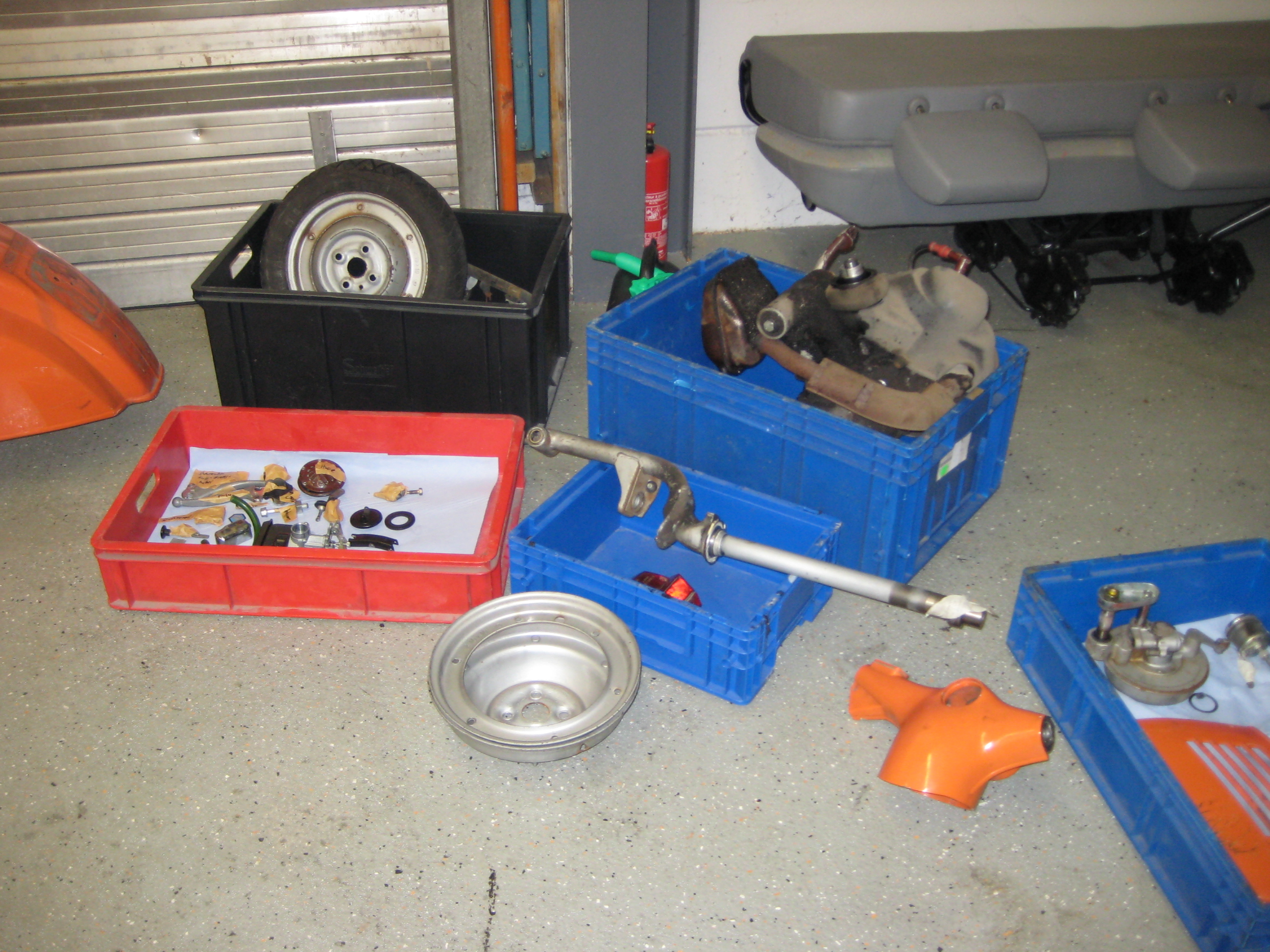

Hallo zusammen,
habe vor kurzem eine Komplettrestauration gestartet. Basis ist eine originale V50 S (4-Gang).
Motor wird ein M1L mit folgendem Setup:
Aktuelles Setup:
Zylinder: M1L 09 unbearbeitet
Vergaser: Mikuni TMX 32, HD 275, ND 25, Nadel mittig
Kurbelwelle: Mazzu-Vollwange (Konus 20/20) 51mm Hub
Übersetzung: normale 2.56er mit Option sie mit DRT Ritzeln zu verkürzen, erster Versuch mit 26er Ritzel = 2.65er
Getriebe: PK-Getriebe + kurzer 4. DRT
Zündung: Vespatronic, wird abgeblitzt auf 16°-24°
Auspuff: FRANZ verchromt
Kupplung: XL2 von xyger mit GSF-RepKit

Ob V-Tronic oder Parmakit ist meiner Meinung nach Wurst. Bei der V-Tronic ist halt das Werkzeug schon dabei- bei der Parmakit nicht. Die Mazuchelli find ich ok. Der Franz passt da auf jeden Fall, mit dem Unditaker dreht er halt mehr, da ist dann auch die 2.56er zu lang. Wenn du den nimmst würde ich auf jeden Fall die 2.86er nehmen. Der kurze 4. ist Pflicht beim M1l.
Mit dem TMX und em restlichen Komponenten sind auf jeden Fall 17- 18 PS drin.
Gruß Lexe
2.86 würde ich nicht nehmen, schrägverzahnt.
lieber die neue von DRT, da kann man von 2.56-3.00 einstellen
und ist natürlich geradverzahnt
Die normale 2.86er hätte ich wegen schrägverzahnt sowieso nicht genommen, hab nur gemeint mit den Ritzeln ungefähr auf diese Übersetzung zu kommen.
Also kurzer 4. von DRT ist drin.
