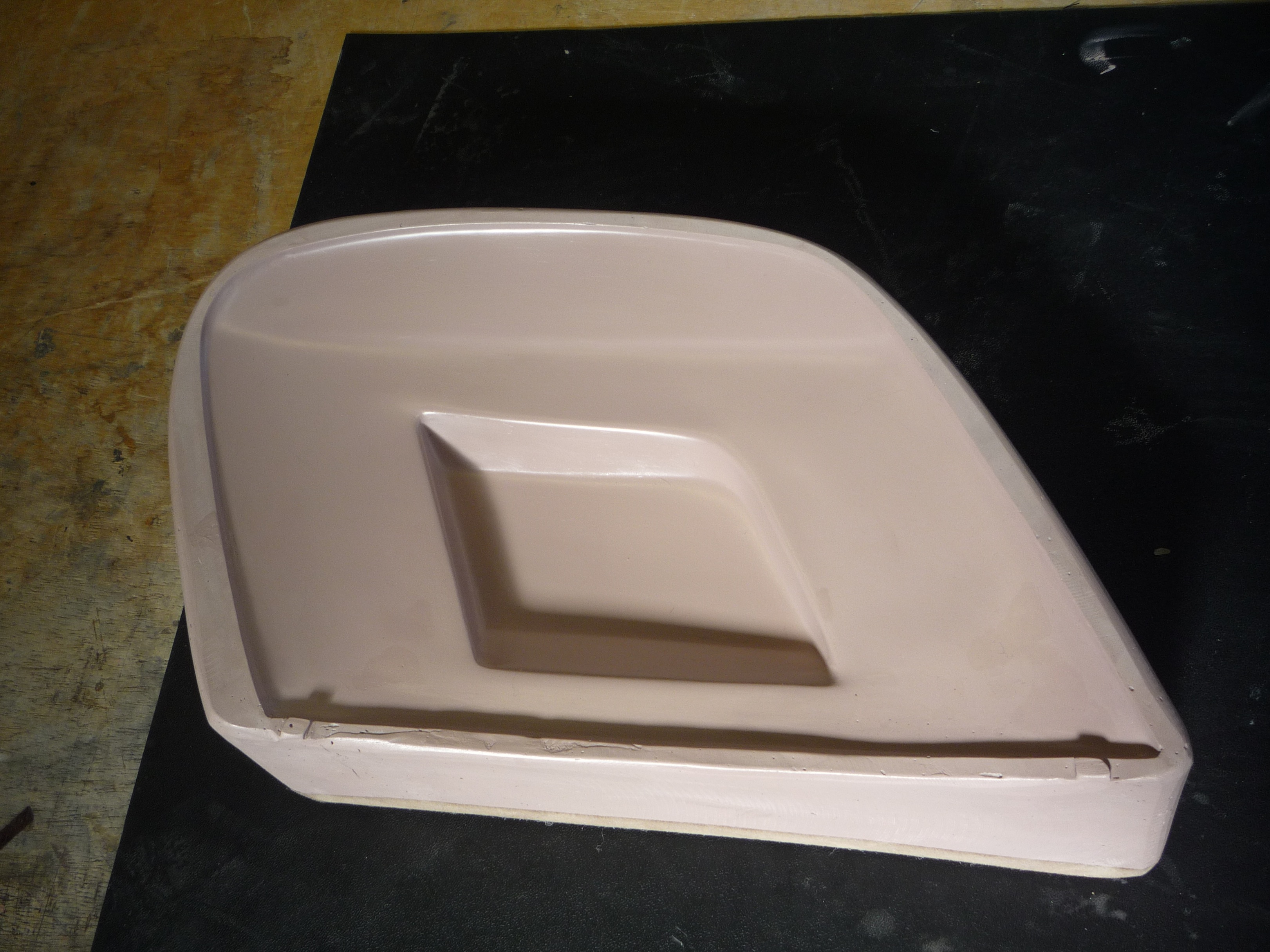

Den Deckel hab ich dann in Spachtelmasse abgeformt um mein Negativ für den späteren Seitendeckel aus (beim ersten Mal werdens 4 Schichten) Carbon zu erhalten.
Bilder vom ursprünglichen Deckel und von der Form kann ich morgen mal machen. :wacko:
Bilder von der fertigen Positivform und den verwendeten Carbonmatten... :wacko:

Die Form steht, es ist aber noch eine ziemliche Arbeit und vor allem ein enormer Zeitaufwand die Matten so zu laminieren und den Deckel für die Lackierung vorzubereiten, dass das Ganze am Ende auch nach "Sichtcarbon" aussieht.
Normalerweise werden für solche Teile die Werkzeuge aus Alu gefräst (d.h. vorher müssen die konstruiert werden, CAD blabla) und in diese Werkzeuge (die dann in stundenlanger Arbeit gefinished werden) wird dann laminiert. Bei einer Spezialfirma legt man für so einen Auftrag schonmal einen 4-stelligen Betrag hin.

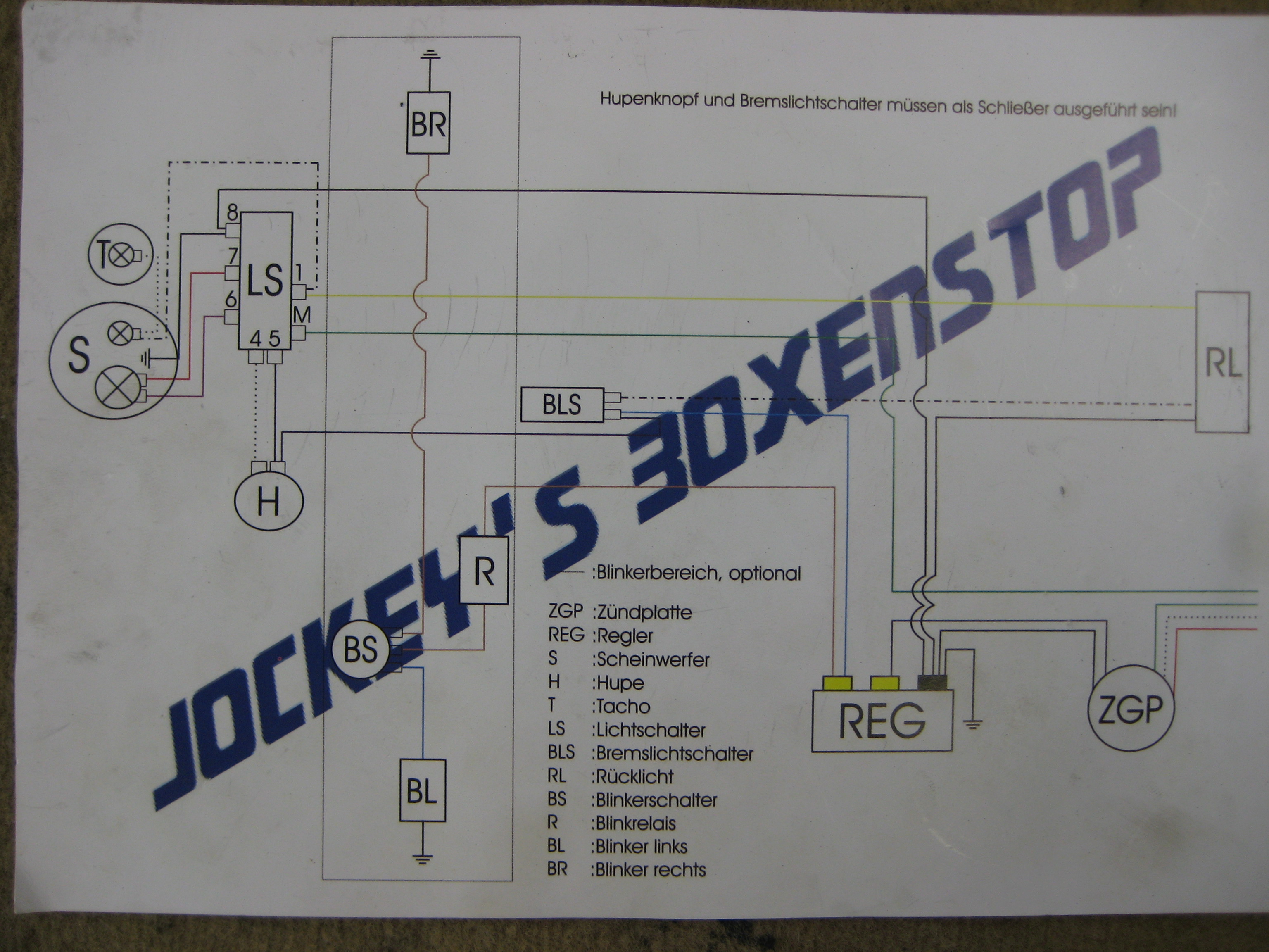

Ich hab da mal paar Bilder gemacht:
1. Bild: Meine Kabel aus dem Motor, die zur CDI und dann zum Kabelbaum führen.
Ganz links die 2 Stecker sind für die CDI, davon hab ich die Kabel von der ZGP dann verlängert und so wies auf Bild 2 ist an den Kabelbaum angeschlossen.
Wie gesagt Strom hatte ich nur auf dem Kabel für den Kill.

2. Bild: Schaltplan, wie ich meine Vespatronic mit dem Kabelbaum verbunden hab. Da steht zumindest Schema PX, das könnte mein Hauptproblem sein oder?
post-32927-002168300 1317222411_thumb.jp

Ich hoffe das war jetzt verständlich, heute hab ich die Verbindungen gecheckt, da stimmt alles.
Ich habs geschafft, der Roller ist so gut wie Tüv-Fertig. :wacko::wacko:
An dieser Stelle ein Dank an den User vespatronic, ohne die Pläne und die Erklärungen hätte ich jetzt immernoch keine Ahnung. :laugh:

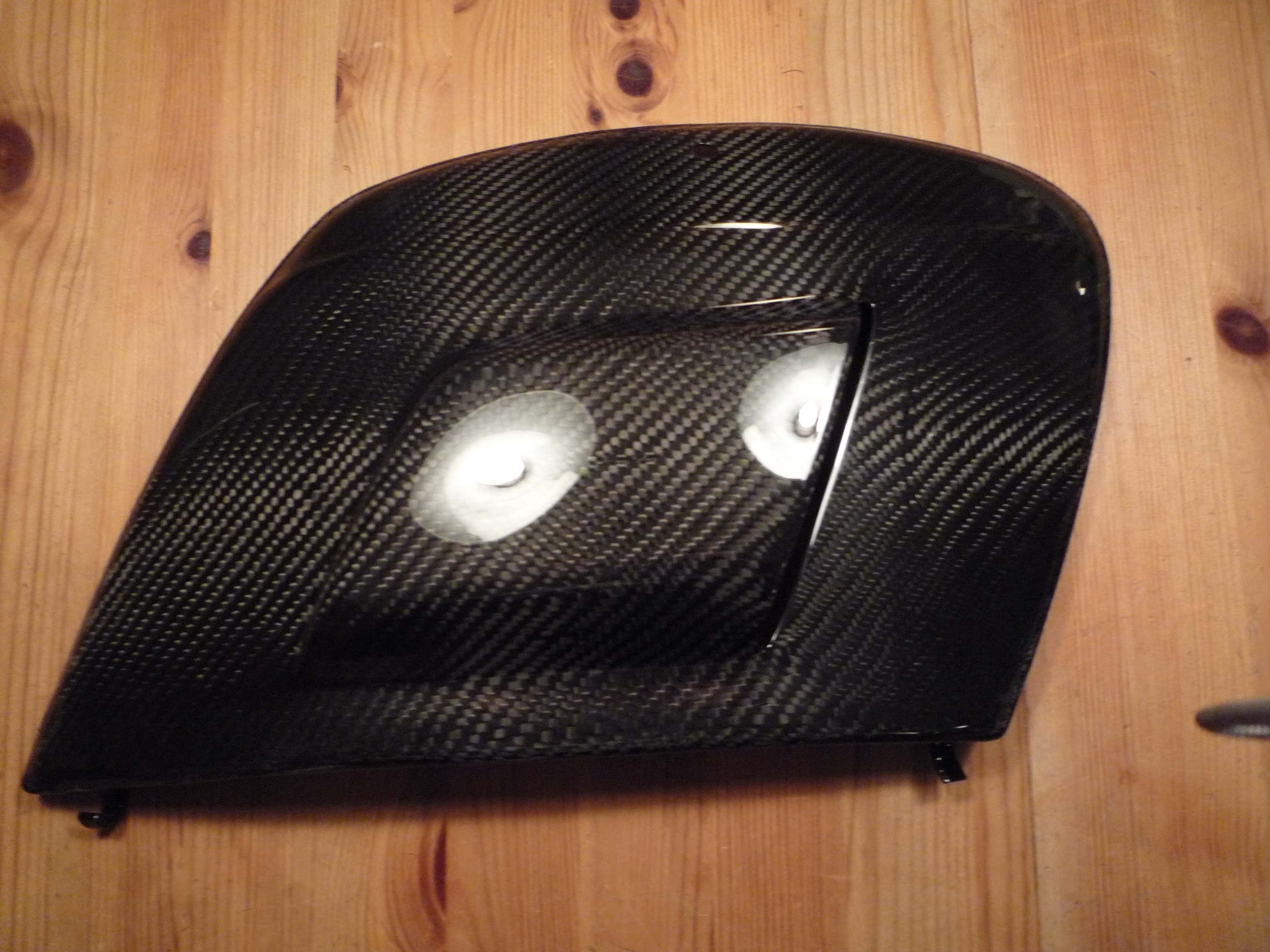

Heute hab ich den 1. Versuch des Deckels ein bisschen verschönert....
Da wir verpennt haben, nach der ersten Schicht Harz früher zu laminieren sind ein paar Luftblasen drin gewesen.
Hab jetzt mal noch gerettet was zu retten war. Viel mehr lohnt sich da aber nicht mehr.
Hauptsache die Struktur passt, beim nächsten Mal wird eben schneller gearbeitet.
Mal ein Bild vom frisch lackierten Deckel (wundert euch nicht, hab extra draufgehalten weil ein paar Unebenheiten/Löcher drin waren).
Da geht sicher noch mehr, der Nächste wird hoffentlich besser. :wacko:

Heute hab ich den 2. Proto meines Deckels vom Lackierer geholt.
Nach der ersten glänzenden Klarlackschicht hab ich ihn geschliffen und nochmal lackieren lassen.
Jetzt nochmal den Klarlack schleifen und dann die letzte Schicht matten Klarlack. Bin schon gespannt wie das Ganze in Matt wirkt. :+8 :+8 :+8
post-32927-075340300 1319564815_thumb.jp post-32927-018243600 1319564975_thumb.jp
Gruß aus IN
Gestern gewogen!
Genau 150g. :laugh:
Aber eben so wie auf den Bildern, also ohne den oberen Verschlusshebel.
Zum Vergleich: ein kompletter Blechdeckel wiegt 450g.
Preislich wird sich das bei +- 180 Euro (inkl. allen Befestigungen + Lackierung vom Profi, also kein Dosenrotz) bewegen. :wacko:
