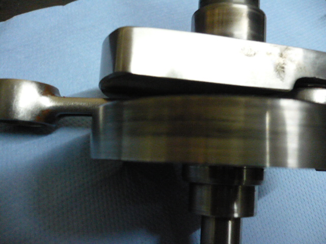

Am Samstag wollt ich das Gehäuse tauschen
und siehe da:
post-25560-068135000 1298921390_thumb.jp
post-25560-028790900 1298921400_thumb.jp

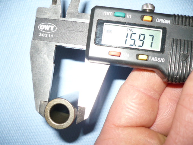

am Kolbenbolzenloch gemessen
post-25560-018958700 1298921412_thumb.jp
und hier läuft das Pleuellager
post-25560-016378500 1298921424_thumb.jp

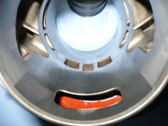

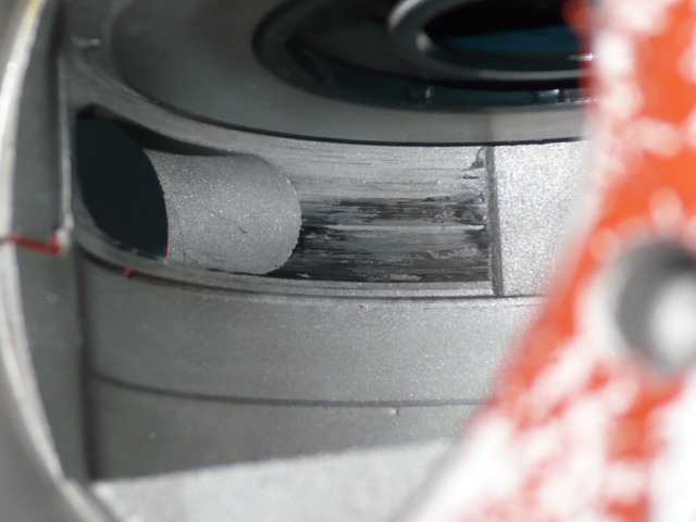

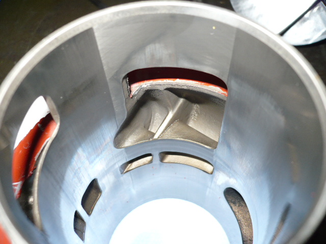

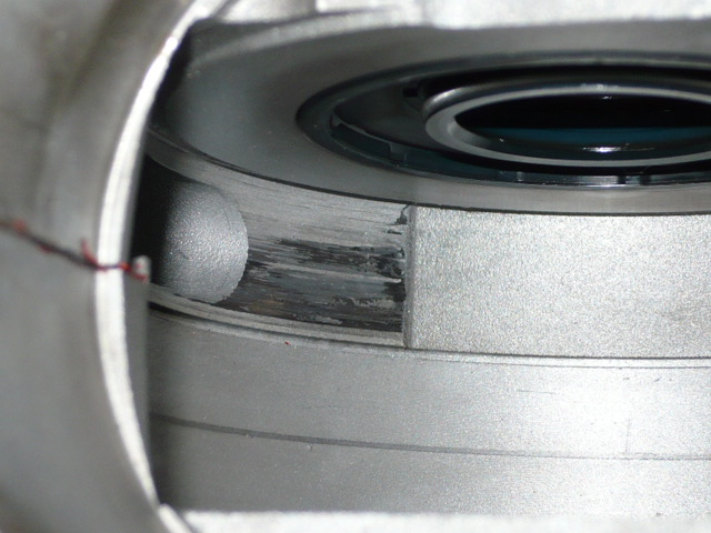

Der Zylinder schaut auch nicht so gut aus
mit dem Finger spürbare Kanten
post-25560-099158300 1298921437_thumb.jp
post-25560-065847800 1298921447_thumb.jp
post-25560-013337300 1298921456_thumb.jp
post-25560-071528200 1298921465_thumb.jp
post-25560-053622200 1298921479_thumb.jp
Zylinder am Fuß eingelaufen

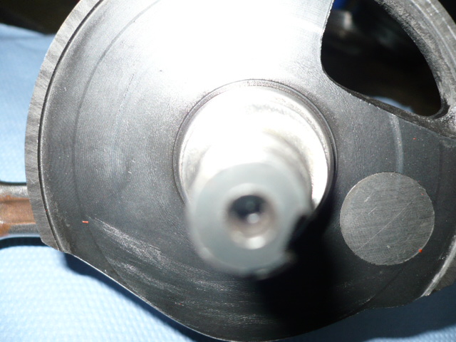

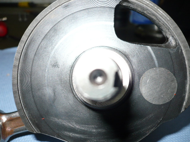

und hier die Welle
die hat auch am Drehschieber gekratzt
post-25560-068686900 1298921492_thumb.jp
post-25560-059187900 1298921503_thumb.jp
Beim Ausbau des Kolbens ist mir schon ein sandiges Geräusch am Hubzapfen aufgefallen.
Hört sich an wie wenn Sand drinn ist.
der Kulusiri hat sich auch an der Welle verewigt
post-25560-080618600 1298921521_thumb.jp
post-25560-060027800 1298921533_thumb.jp
aber nicht durchgehend,nur stellenweise

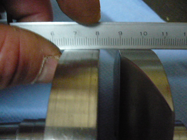

Ist das eigentlich normal,das die Wangen bei der 60 LHW nicht den gleichen Durchmesser haben
60 LHW
post-25560-063728700 1298921573_thumb.jp
61 Crank
post-25560-066260400 1298921592_thumb.jp
So jetzt was tun ?
Und wieso sehen die Teile so mitgenommen aus ?
Hatte das schonmal jemand.Was ist mit der Welle
wird wohl hinüber sein,aber jetzt ne neue kaufen ,einbauen und weiterfahren geht garnicht.
Bearbeitet von littel78
ungleichen hälftendurchmesser sind normal aber es ist möglich dass sich deine welle verdreht hat.
die unterschiedlichen höhenunterschiedliche der wellenhälften lassen dies vermuten.
anhand dieser fotos aber nicht genau diagnostizierbar.
wenn dem so ist dann hat dir das zumindest mit hoher warscheinlichkeit den drehschieber abgehobelt.
warum sich der kolbenbolzen so massiv einseitig abnutzen kann könnte auch aus dem "unrunden" motorlauf dank verdrehter welle resultieren aber auch aus einem zu kleinen kolbenbolzenlager?
da gibt die glaskugel leider nicht mehr her :thumbsdown:

..ist der Kolbenbolzen einseitig an der Nadellagerauflage abgenutzt/eingelaufen, oder fehlt auf beiden Seiten 1/10 ?
Wie sieht denn das Pleulauge an der Kurbel aus, bzw das Nadellager ?

Hallo knatterton80!
Ich sehe grade auf einem Foto die verstärkte Nachbaukulu mit dem eingelaufenen Korb (sehr helles Metall) und den kaputten Belägen; Weißt du etwa noch von wem die Kulu stammt und wieviel km hat sie gehalten? Sorry für die Fragen, ich selbst habe unterschiedliche Erfahrungen mit den Nachbaukulus gemacht...
Gruß,
RGV
so wie ich das auf den fotos sehe ist der kulu siri nicht weit genug drinnen bzw. zu breit, darum die schleifspuren auf der kuwe!
Hallo knatterton80!
Gruß,
RGV
Das Ding kommt vom Scooter Center Köln :thumbsdown:
aha, schön zu wissen. Die Bilder sind die neuen. Also vom bereits montierten Motor...
Die Kulu ist aber noch die alte vom letzten Jahr. Die hat auch "erst" 4.000 KM gelaufen.
Der Motor wurde vom Andi gemacht, denke nicht, das er den Siri falsch verbaut hat :thumbsdown:
ja,beidseitig,aber die andere nicht so viel,
Hab an den 2 Teilen jetzt nichts feststellen können
Ja,das hast du richtig gesehen,aber der ging nicht weiter.
Dann sollten aber die Schleifspuren doch ringsherum gehen ,oder ?

Der Wedi muss definitiv bündig mit dem Gehäuse abschließen...
Ich weiß :thumbsdown:
Deswegen hat sich aber nicht die Welle verdreht !
was für auswirkungen hat es,wenn z.B:
der Zylinderfuß nicht winklig zur Kolbenlaufbahn ist ?
Oder kann man das ausschließen

Denke da Problem hat sich mit der neuen Kuwe erledigt!
Habe mir gerade mal überlegt warum der Kolbenblzen nur an einer Seite verschlissen ist?! :thumbsdown:
Grüße und viel Glück
Warum wohl ?
Klär mich mal auf
so, nun mal mein gayfährliches halbwissen zu den kolbenbolzen.
des problem hatt ich auch schon öfter
hab nen ganzen schwung verschiedene kolbenbolzenlager, verschiedene hersteller und käfigfarben.
ich für mich konnte unterschiede in der passung feststellen. bei manchen gings echt eher schwer und andere haben fast zu viel luft.
probier jedes mal wenn ich nen motor mach aus, welches denn am "schönsten" läuft.
Würde mich auch mal interessieren, ob damit jemand Erfahrung gemacht hat.
Ich hab noch ein altes 200er Gehäuse liegen, das ich früher mal am Zyl.-Fuss aufgeschweisst habe, um mehr Dichtfläche zu erhalten. Das habe ich damals mit der Hand "abgeplant" :thumbsdown: , und ich befürchte dass die Dichtfläche auch etwas schief ist... :crybaby:
geh mal nicht davon aus ,das es bei mir am Gehäuse liegt
gleiche Nummern und nicht geschweisst.
Aber man kann ja nie wissen. :crybaby:
Vielleicht eher der Zylinderfuß
dir hat's scheinbar wie vielen anderen einfach die drehschieberwelle verdreht und durch das "eiern" der welle ein paar teile in mitleidenschaft gezogen.
stell dir einfach mal bildlich vor was in nem motor vorgeht wenn die wellenachsen nichtmehr fluchten.
