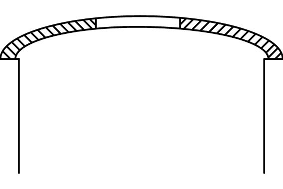

Das mit dem Plandrehen der gewölbten Enden war zuerst auch das ursprüngliche Vorhaben gewesen. Allerdings musst ich feststellen, dass das Ende der Griffe nicht aus Vollmaterial ist, sondern nur eine recht dünne Wand hat.
Guckstu hier:
post-35874-074655900 1300263375_thumb.jp
Wenn ich die Wölbung plandrehe, würde sich das Loch wegen der geringen Wandstärke vergrößern und der Blinker passt nicht mehr. Funktioniert also leider nicht
