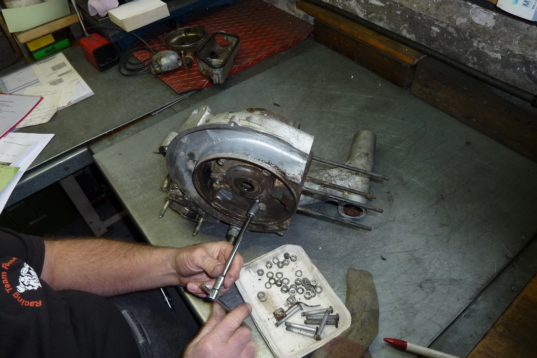

Zeit um sich mal den Motor vorzunehmen.
Erstmal wurde das gute Stück kräftig mit Motorreiniger eingesprüht und anschließend mit dem Dampfstrahler bearbeitet, damit die dicke Dreckkruste runterkommt.
Anschließend wurde alles leergeräumt, um eine Bestandsaufnahme zu machen.
Das Getriebe sieht noch tiptop aus und muss nicht erneuert werden. Leider war das Primär nicht mehr gut.

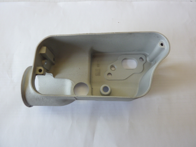

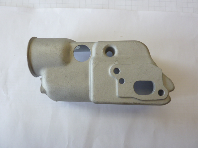

Anschließend habe ich das Lüfterrad und die Vergaserwanne in die Strahlkabine gesteckt.
Vorher:
Nachher:
Es wird zwar eine neue 12V Zündung inklusive leichtem Lüfterrad verbaut aber die alten Teile werde ich trotzdem erstmal behalten und überholen.
Die Vergaserwanne habe ich anschließend nochmal mit Glasperlen gestrahlt, damit das gute Stück wieder glänzt.

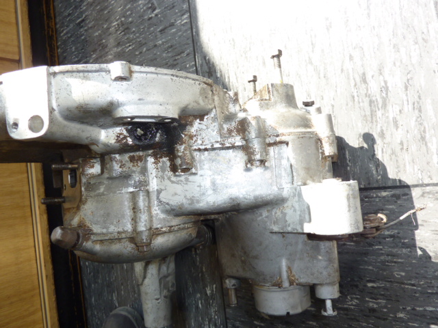

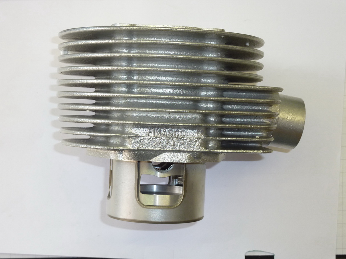

Ich habe gerade mal den Pinasco Zylinder unter die Lupe genommen und dabei ist mir aufgefallen, dass er drei Überstromkanäle anstatt zwei besitzt.
Bestellt habe ich jedoch den Pinasco in Alu mit 2 Überströmern. Sehr seltsam...
Die beiliegende Dichtung (Dicke 1,5 mm) hat von den Aussparungen her auch nicht gepasst. Ich habe mal einen "Abdruck" der Kanäle des Zylinders gemacht und diese auf die Dichtung übertragen. Das Ganze sieht dann folgendermaßen aus:
Die Öffnungen der Dichtung anzupassen ist kein Thema aber was mich am am meisten irritiert ist, dass ich die Kanäle des Motorgehäuses nur minimalst an die Kanäle des Pinasco angleichen kann.
Auf der rechten Seite (von oben aus gesehen) habe ich nämlich so gut wie kein "Fleisch" was weggenommen werden kann.
Auf der linken Seite ist zwar mehr Material vorhanden, aber hinter der Dichtfläche ist auch Schluß, da das Material dahinter nicht bündig mit der Dichtfläche ist.
Im oberen Bereich verhält sich das Ganze ähnlich.
Kann mir hier jemand fix helfen? Muss das Gehäuse an diesen Stellen etwa aufgeschweißt werden? Ich hoffe nicht....

ist das Problem an den alten 2-Kabal Gehäusen....
da geht nicht viel,...besorg Dir besser ein PX125 Gehäuse oder ähnliches...

3.ten überströmer schliessen mit metallplättchen und dirko. das hält da ja an der stelle kein enormer druck wie in der brennkammer herrscht....
also-> saubermachen, draufstecken fahren und glücklichsein. bei deinem setup merkst des nicht , bzw nur gering od die ÜS angepasst sind oder nicht.. viel wichtiger ist es die den vergaser anzupassen, bzw die bohrung vom spritraum zum düsenstock zu vergrössern.. sofern nicht schon gemacht.
ich würde den pinasco an den händler zurücksenden !
1. der 3 überströmer zylinder ist um 50€ günstiger wie der 2 überströmer
2. ersparst du dir nen haufen arbeit!
:thumbsdown:
--> wäre nicht ein Umtausch gegen den 2-Kanal einfacher und bequemer?
Meines Wissens gibt es den Zweikanal Pinasco 177 nur als Grauguß.
Der Alu hat drei Kanäle, der dritte wird wohl durch die FuDi geschlossen.

Tja, das würde ich auch mal gerne wissen. Bestellt habe ich auf jeden Fall den hier:
http://www.scooter-center.com/scoweb/pages/productdetail.grid?product=289500598407392&target=productdetail&category1=C&category2=CAT
Leider ist kein Bild auf der Seite gepostet.
Aussehen tut er wie der hier:
http://www.scooter-center.com/scoweb/pages/productdetail.grid?product=288621643549776&target=productdetail&category1=C&category2=CAT
Ein Bild der beiliegenden Fußdichtung habe ich ja schon gepostet. Da sind nur 2 ÜS drin.
Also könntest du recht haben. Weiß jemand vielleicht genaueres?
Aaaaalso, nach einem Gespräch mit der SCK Hotline kam endlich ein wenig Licht ins Dunkel.
Der Zylinder ist zwar der 3-Kanal Alu-Pinasco, der jedoch mit der beigelegten Dichtung auf 2 Kanäle umgebaut wird. Mit der Dichtung wird der obere 3 Überströmer einfach totgelegt.
Wäre ja schön gewesen, wenn die Kollegen einem diese Info im Vorfeld mal gegeben hätten.... :thumbsdown:
Nichtsdestotrotz habe ich immer noch das Problem, dass die seitlichen Überstromkanäle am Motorgehäuse nur minimalst bearbeitet werden können.
Schade, aber es geht wohl nicht anders (vom der Verwendung von Kaltmetall und einem anderen Motorgehäuse mal abgesehen).

Der 177er Alu "2-Kanalzylinder" ist eigentlich nur der normale Alu 3-Kanalzylinder,
mit der Ausnahme, dass hier das Kolbenlayout geändert wurde. Der Kolben ist von
den Fensten her auch nicht mit dem des 2-Kanal Gußzylinders identisch ! ! !
ICH würde an Deiner Stelle den Alu-Zylinder zurückschicken und mir den 2-Kanal
Gußzylinder holen. Der hat kleinere, seitliche Überströmkanäle und ist ohne großen
"Aufriss" ;-) auf Deinem VBB-Motor zu montieren.
Falls Du mit Langhubwelle und Alu Zylinder fahren willst wäre es wohl günstiger,
sich einen PX-Motor zu besorgen. Dann kannst Du aber auch gleich den Kolben
tauschen bzw. 3-Kanal Zylinder fahren :wacko:

Wie sieht es mit der seitlichen Einstellschraube aus? Die Wand ist dort wohl recht dünn und es besteht dort ja die Gefahr, dass die Wand bricht und der Vergaser dann für die Tonne ist.
Sollte man erst unterhalb der Schraube anfangen zu fräsen? Ist ein Glattpolieren besser als eine "normale" Oberfläche? Da habe ich auch schon unterschiedliche Meinungen gelesen.
Immer her mit den Tipps!!
Zum SI24
Meine Meinung ist, es reicht die Übergänge vom Gaser zur Wanne und zum Einlass anzupassen und evtl. noch ein klein wenig in alle Richtungen zu erweitern wos halt geht. Hab das vor nem Monat auch zum ersten mal gemacht. Nimm dir das Ding und kucks dir an dann siehst du schon wo da noch was geht. Immer wieder ranhalten zum überprüfen und das wird schon. Ich hab auch erst unterhalb der Nadel angefangen zu fräsen, sollt meiner Meinung nach volkommen ausreichend sein.
