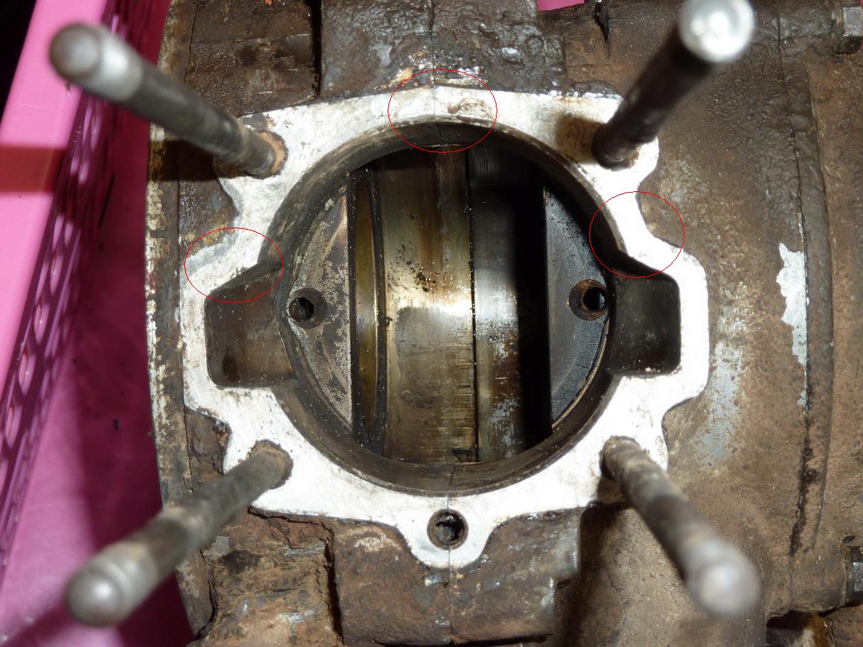

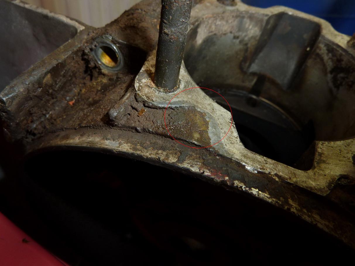

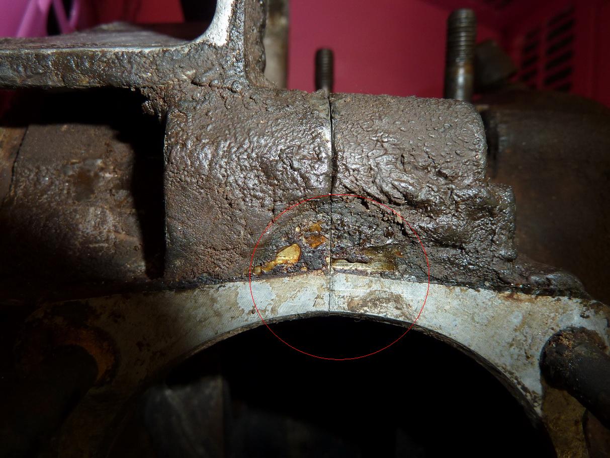

rude67 Geschrieben 31. März 2011 Teilen Geschrieben 31. März 2011 Knetmetall? Wirklich? Und dann die Kanäle komplett geöffnet bzw. angepasst auf die Überströmer des Zylinders?JaWie hast du die Dichtflächen wieder hinbekommen?Einfach Zylinder draufgesteckt, als das Knetmetall noch weich war.Knetmetall werde ich wohl nicht nehmen. Da habe ich kein Vertrauen drin... Ich war auch etwas skeptisch. Hab die Oberfläche vom Gehäuse mit nem kleinen Fräser gut angeraut und dann mit Bremsenreiniger entfettet. Haben schon viele hier im Forum so gemacht. Link zu diesem Kommentar Auf anderen Seiten teilen Mehr Optionen zum Teilen...
centro-studi Geschrieben 31. März 2011 Teilen Geschrieben 31. März 2011 (bearbeitet) ist das Problem an den alten 2-Kabal Gehäusen....da geht nicht viel, stimmt, aber nicht viel heißt ja nicht nichts ...besorg Dir besser ein PX125 Gehäuse oder ähnliches...Wenn Du Membran fahren willst...hätte ich noch ein von ner 125er TS für Dich.. TS ist fein und besser als PX. Frag mal was es kosten soll und ob der Ansauger dabei ist. das ist allerdings auf nen Malossi-Membran-Ansauger gefräßt... Bearbeitet 31. März 2011 von centro-studi Link zu diesem Kommentar Auf anderen Seiten teilen Mehr Optionen zum Teilen...
centro-studi Geschrieben 31. März 2011 Teilen Geschrieben 31. März 2011 (bearbeitet) Die beiliegende Dichtung (Dicke 1,5 mm) hat von den Aussparungen her auch nicht gepasst. Ich habe mal einen "Abdruck" der Kanäle des Zylinders gemacht und diese auf die Dichtung übertragen. Das Ganze sieht dann folgendermaßen aus:Die Öffnungen der Dichtung anzupassen ist kein Thema aber was mich am am meisten irritiert ist, dass ich die Kanäle des Motorgehäuses nur minimalst an die Kanäle des Pinasco angleichen kann. Auf der rechten Seite (von oben aus gesehen) habe ich nämlich so gut wie kein "Fleisch" was weggenommen werden kann. Du musst ja nicht in die Breite fräsen. Es ist ausreichend wenn du die Kante Richtung Zylinderüberstrom brichst. Halt nur so viel, wie du dich traust, wenn du kein Messwerkzeug hast. Auch wenn du nichst fräsen wirst, der Zylinder wird laufen.Auf der linken Seite ist zwar mehr Material vorhanden, aber hinter der Dichtfläche ist auch Schluß, da das Material dahinter nicht bündig mit der Dichtfläche ist. Schräg fräsen und nur die Kante weiter hoch ziehen. Das reicht.Im oberen Bereich verhält sich das Ganze ähnlich. Nicht in die Tiefe fräsen, nur oberflächlich und schräg. Durchforste mal das Forum: 3. Überströmer fräsen oder so.Kann mir hier jemand fix helfen? Muss das Gehäuse an diesen Stellen etwa aufgeschweißt werden? Ich hoffe nicht.... Schweißen an einem VBB-Block, nee, da gibt es PX-Blöcke für. Motorspezis nach vorne!! Bearbeitet 31. März 2011 von centro-studi Link zu diesem Kommentar Auf anderen Seiten teilen Mehr Optionen zum Teilen...

centro-studi Geschrieben 31. März 2011 Teilen Geschrieben 31. März 2011 So,dass finde ich eine bessere Lösung als Kaltmetal: Den Fuß vom Zylinder um 2 oder 3 mm abdrehen, gleichdickes Alublech besorgen und daraus eine Fußdichtung anfertigen, bei der du die originalen Überströmer im Block V-förmig zu den Überströmern im Zylinder angleichst. Durch die dicke Fußdichtung nimmst du das meiste Material an der Dichtung und nicht am Block weg.Im übertragenen Sinne wie auf dem Bild (hier ist es halt ein recht dicker Spacer Hier wird das Ziel verfolgt, 40PS+ ohne Schweißen zu realisieren. Die technischen Möglichkeiten hast du ja Das klärt deine anderen Fragen bzgl. des Vergasers und des Drehschiebers: http://www.germanscooterforum.de/Vespa_PX_T5_Cosa_f1/SI_Vergasertuning_t4711.html&hl=si+vergasertuningLies doch mal die O-Tuninganleitung vom Freak Moped Link zu diesem Kommentar Auf anderen Seiten teilen Mehr Optionen zum Teilen...
Bonito66 Geschrieben 1. April 2011 Autor Teilen Geschrieben 1. April 2011 So,dass finde ich eine bessere Lösung als Kaltmetal: Den Fuß vom Zylinder um 2 oder 3 mm abdrehen, gleichdickes Alublech besorgen und daraus eine Fußdichtung anfertigen, bei der du die originalen Überströmer im Block V-förmig zu den Überströmern im Zylinder angleichst. Durch die dicke Fußdichtung nimmst du das meiste Material an der Dichtung und nicht am Block weg.Im übertragenen Sinne wie auf dem Bild (hier ist es halt ein recht dicker Spacer Hier wird das Ziel verfolgt, 40PS+ ohne Schweißen zu realisieren. Die technischen Möglichkeiten hast du ja Das klärt deine anderen Fragen bzgl. des Vergasers und des Drehschiebers: http://www.germanscooterforum.de/Vespa_PX_T5_Cosa_f1/SI_Vergasertuning_t4711.html&hl=si+vergasertuningLies doch mal die O-Tuninganleitung vom Freak Moped Hey Centro,erstmal Danke, Danke und nochmal Danke für das Posten der vielen Infos und Links. Bezüglich der Welle: Ich werde mal schauen, ob die Langhubwelle inklusive der Lager in das Gehäuse passt. Bin leider noch nicht dazu gekommen um alles auszumessen.Leider habe ich schon die 12V Zündung von ScootRS hier liegen. Verwenden kann ich die ja dann leider nicht bei Verwendung der PX Langhubwelle Habe über die Zündung allerdings bis jetzt nur positives gehört.Wie ist die Vespatronic für die PX?http://www.scooter-center.com/scoweb/pages/productdetail.grid?product=288621643357984&target=productdetail&category1=C&category2=CATIch denke mal, dass ich wohl die Standardkurbelwelle nehmen und diese Lippen lassen werde. Dann kann ich die Zündung auch behalten (Kauf ist schon zu lange her, daher wohl kein Umtausch mehr möglich)Den Alu Pinasco werde ich wohl behalten und die Überströmer nach einer von deinen zwei geposteten Möglichkeiten anpassen.Das mit Weicon Titanium sah gut aus aber die Idee mit dem Spacer ist auch schick. Hat man dadurch, dass sich die Öffnung nach unten hin verjüngt nicht Leistungseinbußen? Oder ist das Prinzip ähnlich wie beim Vergsereinlaß, der sich nach unten hin auch verjüngtMir geht es nicht darum, alles aus dem Motor rauszuholen sondern ich möchte nur ein wenig mehr an Leistung.PS: Die Anleitung von Freakmoped habe ich gelesen PS 2: Meine "technischen Möglichkeiten" vor Ort kann ich leider nur noch genau 18 Tage lang nutzen. Danach fange ich eine neue Stelle an und dann gehören Drehbank, Fräse und Co. erstmal der Vergangenheit an. Deshalb habe ich auch solchen Zeitdruck!! Link zu diesem Kommentar Auf anderen Seiten teilen Mehr Optionen zum Teilen...
rude67 Geschrieben 1. April 2011 Teilen Geschrieben 1. April 2011 Die Idee mit der Spacer-Platte ist echt gut. Ich würde aber am Gehäuse zumindest den Boostport soweit fräsen, wie es möglich ist. Bei mir ist da ne Quer-Bohrung, da ging dann nicht viel. Das Volumen der ÜS im Gehäuse kannste ja auch noch etwas vergrößern, ohne über die Dichtfläche hinauszugehen.Ist deine Zündung für ne 19er Welle oder warum passt die nicht auf PX-Wellen? Wenn ersteres, vermute ich mal, dass es sich bei deiner Zündung um ne Bajaj-Zündung handelt. Die Bajaj-Zündung fahr ich auch, wobei ich allerdings mal wegen Zündaussetzern die CDI getauscht habe und mal nen Kabelbruch zwischen CDI und Zündspule hatte (na ja, bei nem Bj. 93 ja nicht so fernliegend). Ansonsten funzt die Zündung bei mir völlig problemlos - andere haben da wohl öfter mal Probleme. Ich hab mir seinerzeit ne neue Mazzu-Sprint-Welle besorgt und die von Kaba lippen lassen. Bin sehr zufrieden damit. Link zu diesem Kommentar Auf anderen Seiten teilen Mehr Optionen zum Teilen...

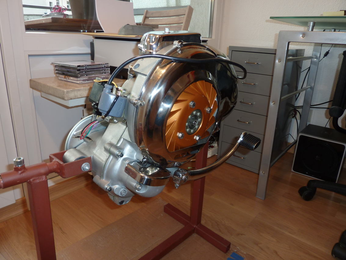

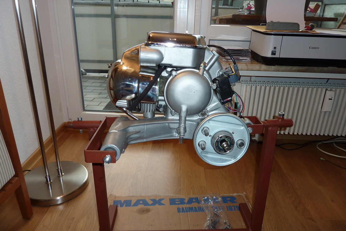

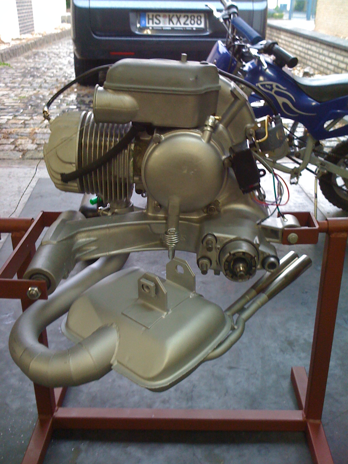

Bonito66 Geschrieben 4. Juli 2011 Autor Teilen Geschrieben 4. Juli 2011 (bearbeitet) So,viel Zeit ist seit dem letzten Eintrag ins Land gegangen aber einen Umzug in eine neue Stadt und ein neuer Job später ließen es zeitlich einfach nicht zu, großartig voranzukommen.Der Motor ist soweit fertig und gemacht wurde folgendes:- 177er Alu-Pinasco mit 3 Überströmern- seitliche Überströmer am Motorblock aufgefräst und oberen Boost-Port eingefräst. Durchgebrochen ist nichts aber da wo nur noch recht wenig Material übrig war, wurde mit Weicon Titanium verstärkt- 24er SI Vergaser, ovalisiert. Einlass am Motorblock aufgeweitet- neue Kurbelwelle, gelippt (Danke an Flexkiller)- neue Kupplung- elektronische Zündung (12 V)- Edelstahl Zylinderhaube, poliert- Edelstahl Lüfterabdeckung- Edelstahl Schaltrastenabdeckung- verchromter Vergaserwannendeckel- polierter Kickstarter- Anbauteile sandgestrahlt und verzinkt- Motorgehäuse sandgestrahlt und anschließend glasgeperlt- alle Lager und Dichtungen neu- alle Schrauben, Stehbolzen, Mutter, etc durch Neuteile ersetztNach dem Zusammenbau habe ich den Motor in einen Montageständer gehangen, den SIP Road angeschraubt und nach dem zweiten Mal kicken war er direkt da. Der Klang des Puffs war schonmal klasse und ich bin schon gespannt wie sich der Motor beim Fahren anfühlt. Wäre ich doch nur schon fertig....Anbei mal ein paar Bilder: Und mit allen Anbauteilen: Im Vergleich zu vorher ein Unterschied wie Tag und Nacht (wenn man bedenkt dass der Motor mitlerweile fast 50 Jahre auf dem Buckel hat)Eine Sache die mich richtig, richtig aufregt ist der Lackierer, welcher nach 4 Monaten Wartezeit (seit März!!!!!) immer noch nicht fertig ist. Morgen kann ich den Rahmen und die restlichen Anbauteile allerdings endlich abholen. Auf jeden Fall bin ich schon tierisch auf das Ergebnis gespannt. Einige Teile habe ich schon gesehen und die sehen wirklich klasse aus. Die Farbe ist einfach der Knaller.Wenigstens weiß ich, dass der Kerl perfekte Arbeit leistet...was sich leider auch im Preis der Lackierung wiedergespiegelt hat.... So, Fortsetzung folgt bald. Am Mittwoch geht es erstmal in den verdienten Urlaub. Bearbeitet 20. Juli 2011 von Bonito66 Link zu diesem Kommentar Auf anderen Seiten teilen Mehr Optionen zum Teilen...

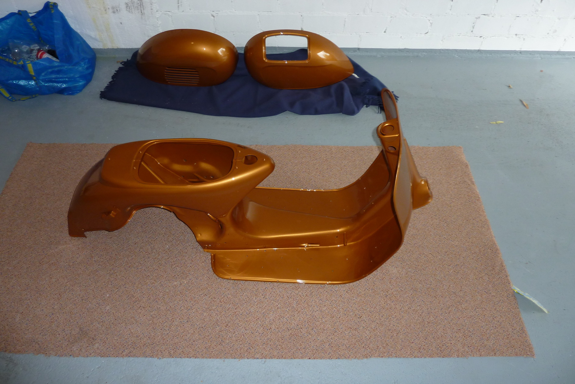

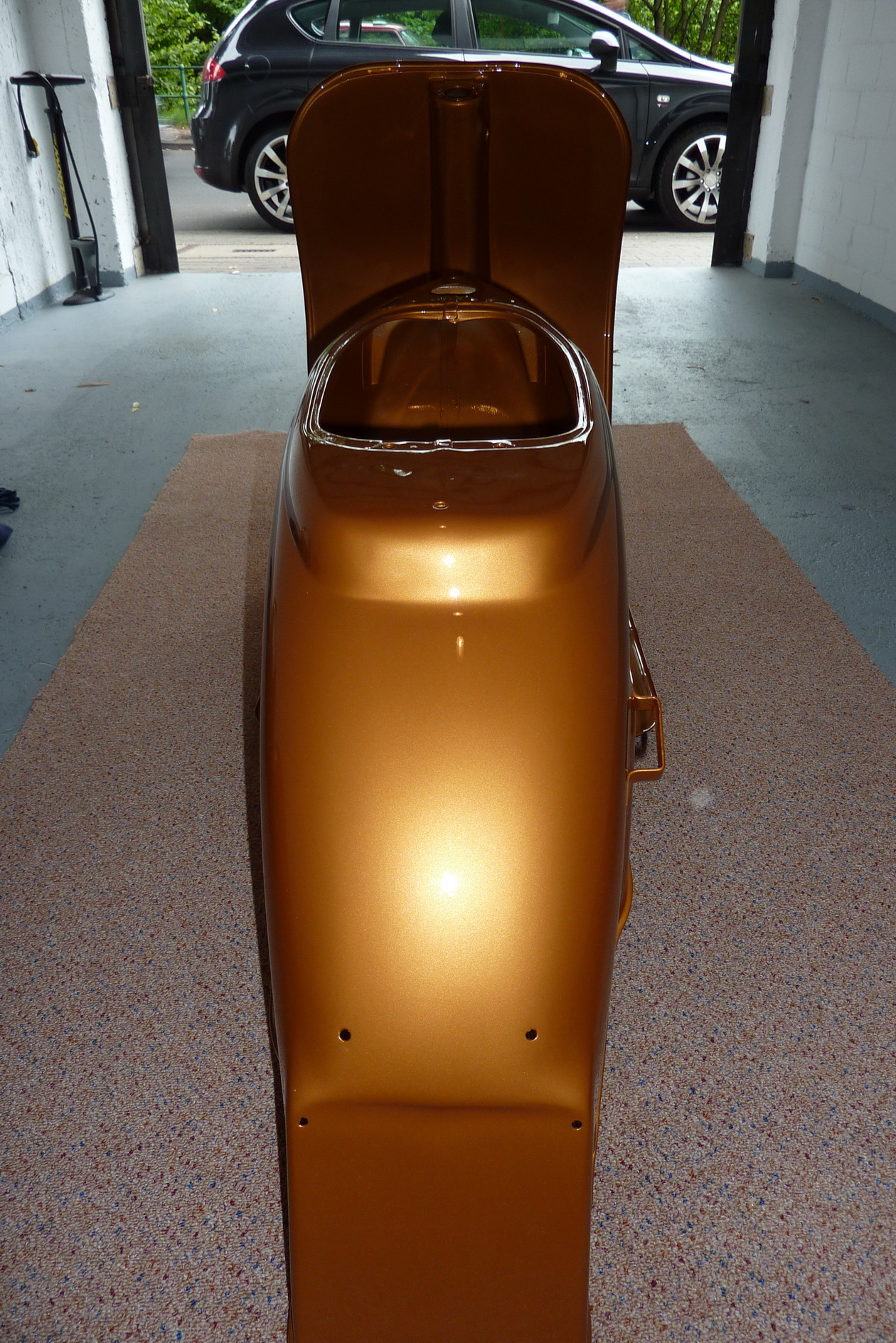

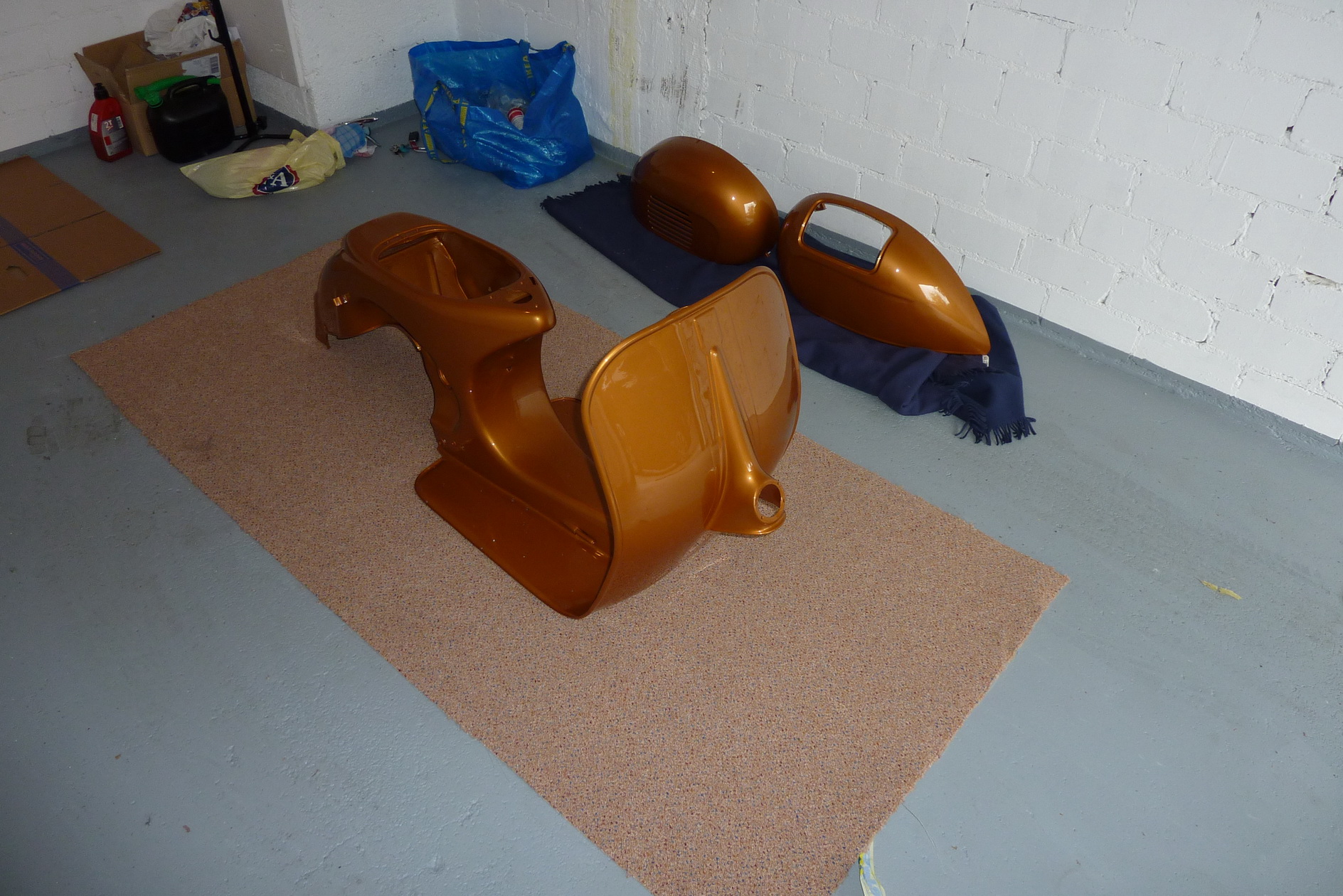

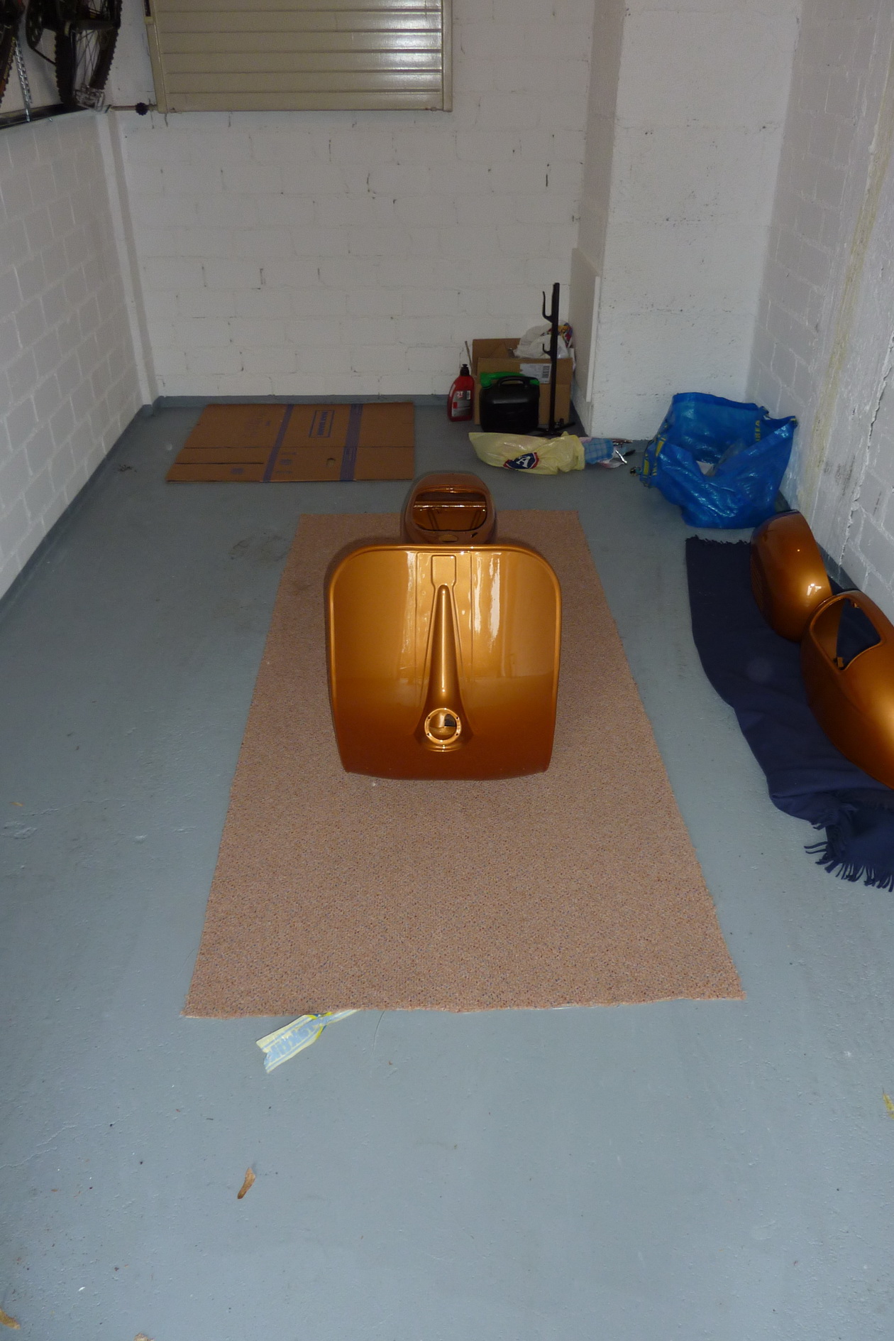

Bonito66 Geschrieben 26. Juli 2011 Autor Teilen Geschrieben 26. Juli 2011 So, der Rahmen und die restlichen Teile sind endlich fertig. Wahnsinn, wie schnell das ging... Wenigstens ist alles tip-top geworden.Gecleantes Trittbrett...Gecleantes Heck...Gecleantes BeinschildHeute habe ich erstmal angefangen, die Trittleisten zu montieren. Ging zum Glück recht fixMorgen geht es weiter. Link zu diesem Kommentar Auf anderen Seiten teilen Mehr Optionen zum Teilen...
sidewalksurfer Geschrieben 26. Juli 2011 Teilen Geschrieben 26. Juli 2011 Bleibt zu hoffen dass der Lack an den "cleanen" Übergängen vom Tunnel zum Beinschild/Trittbrett nicht schon bei der ersten Fahrt über eine unebene Strecke reißt... 1 Link zu diesem Kommentar Auf anderen Seiten teilen Mehr Optionen zum Teilen...
ANDY81 Geschrieben 27. Juli 2011 Teilen Geschrieben 27. Juli 2011 das denke ich auch das der Lack da nicht lange hält Link zu diesem Kommentar Auf anderen Seiten teilen Mehr Optionen zum Teilen...
dorkisbored Geschrieben 27. Juli 2011 Teilen Geschrieben 27. Juli 2011 Wieso? Is ja nun nicht die erste Karre die mit gecleanten Nähten rumfährt....warum soll das nun ausgerechnet an ner VBB nich halten?Weil es nicht gefällt? Link zu diesem Kommentar Auf anderen Seiten teilen Mehr Optionen zum Teilen...
Bonito66 Geschrieben 27. Juli 2011 Autor Teilen Geschrieben 27. Juli 2011 Kriegt die auch Angel Eyes und nen bösen Blick?Sicher...und noch LED-Unterbodenbeleuchtung, Heckspoiler, Lachgaseinspritzung und eine fette Basskiste ins linke SeitenfachBleibt zu hoffen dass der Lack an den "cleanen" Übergängen vom Tunnel zum Beinschild/Trittbrett nicht schon bei der ersten Fahrt über eine unebene Strecke reißt...Fahren? Wer hat was von fahren gesagt? Ich wollte mir das Teil wenn es fertig ist eigentlich an die Wohnzimmerwand nageln.Damit der Lack nicht reißt wurde ja schließlich alles verzinnt und keine Spachtelmasse verwendet! Link zu diesem Kommentar Auf anderen Seiten teilen Mehr Optionen zum Teilen...
