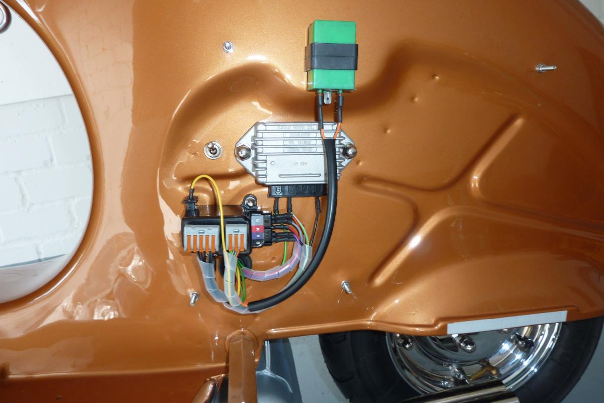

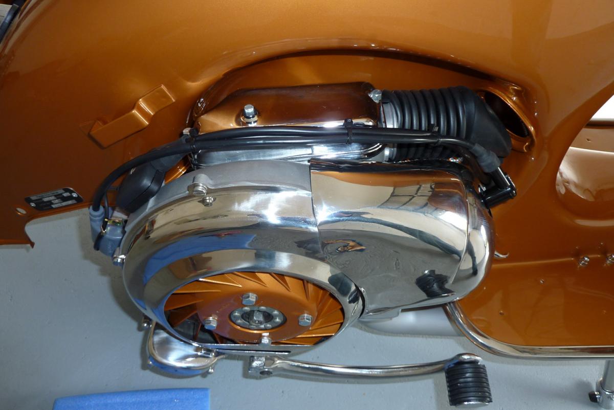

Wie ich das Verdrahten liebe.... :wacko:
Motorverdrahtung
post-35874-0-57364700-1320759103_thumb.j
post-35874-0-58935700-1320759104_thumb.j
Die "Innereien"
post-35874-0-84528200-1320759111_thumb.j
Verdrahtung linke Seite
post-35874-0-62261900-1320759106_thumb.j

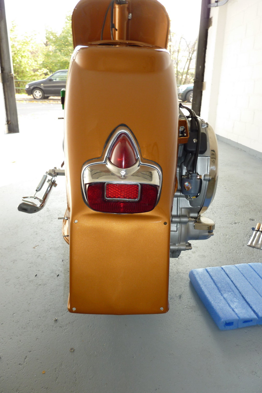

Schnarre montiert
post-35874-0-57259300-1320759100_thumb.j
Rücklicht montiert
post-35874-0-72276500-1320759105_thumb.j

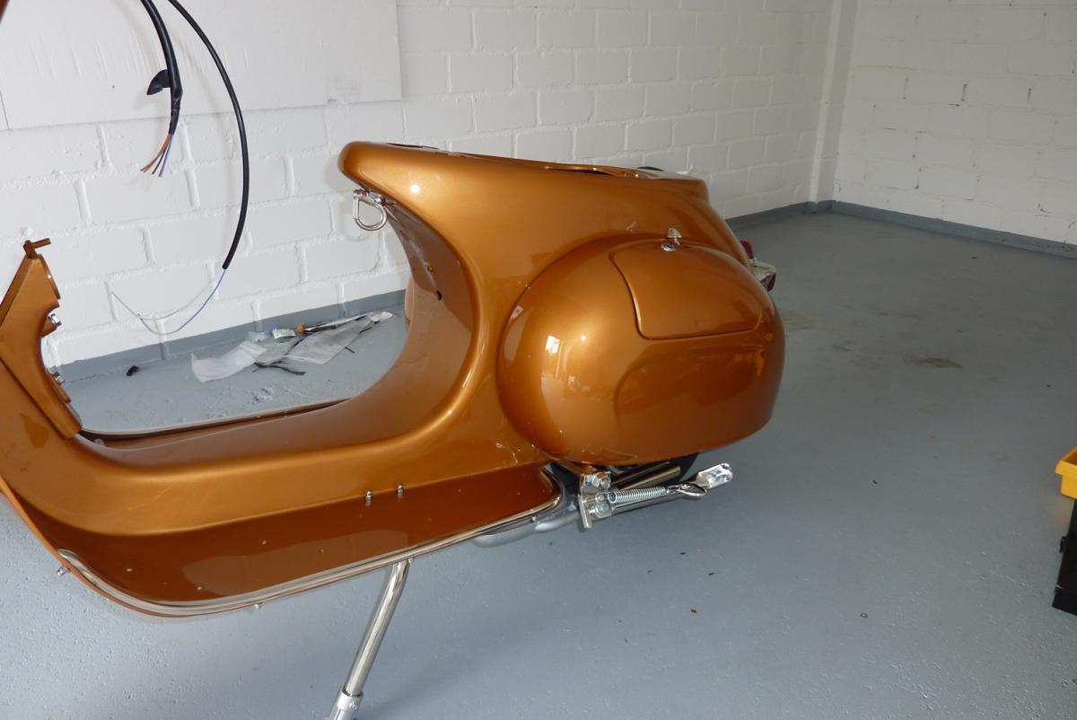

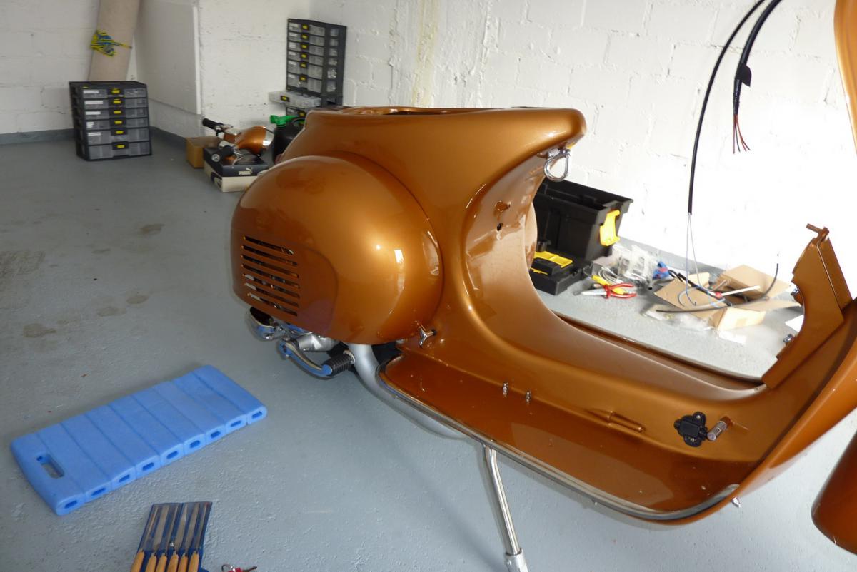

Mehr als die Hälfte ist zum Glück geschafft. Fehlt "nur" noch der Lenkkopf.
Mal testweise die Seitenbacken drangemacht (Schutzgummis fehlen noch):
post-35874-0-51442300-1320759102_thumb.j
post-35874-0-43597400-1320759101_thumb.j

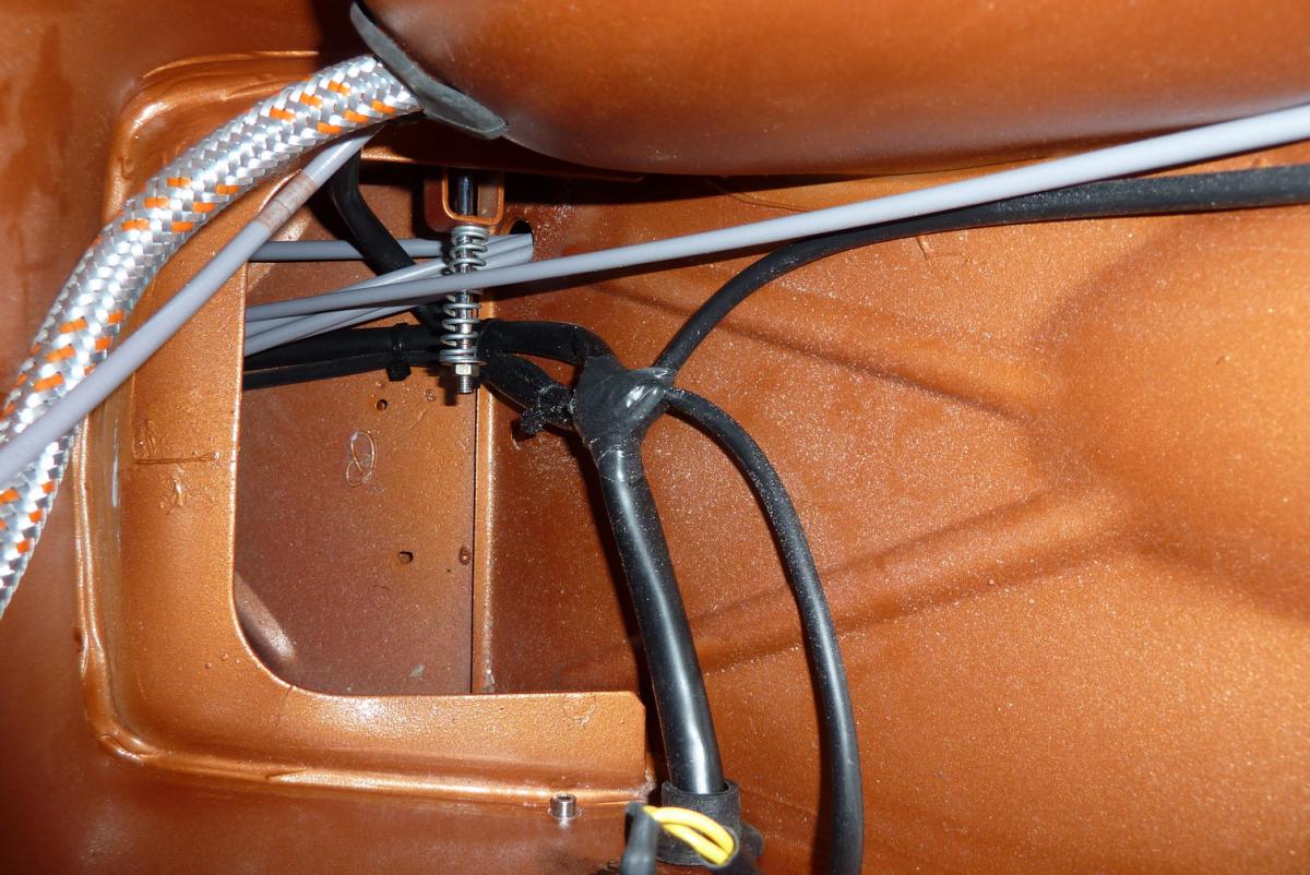

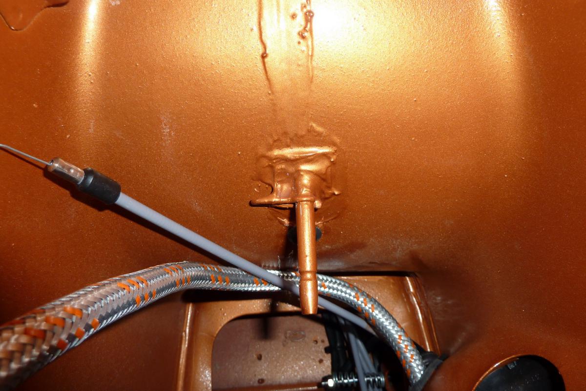

Kann mir jemand sagen, wie der Chokehebel montiert wird? Wenn ich den Hebel durch das Loch stecke, schaut er hinten nicht hinaus und ich kann folglich den Zug nicht einhängen (siehe Bild). Bei meiner SF war dort wo das Röhrchen ist noch eine kleine Halteplatte montiert, in die ich die Hülle des Zuges einhängen konnte.
Beim Auseinandernehmen war der Choke leider auch nicht montiert.
Jemand eine Idee?
post-35874-0-11845500-1320759110_thumb.j
Chokehebel von vorne "reinstecken", "S" vom Zug durch das Hebelloch fädeln,
mit der Klammer das "Dingens" in der Nut fixieren ==> fertig :wacko:

Du hast wahrscheinlich die Öse des Chokezugs/drahts schon beim Vergaser eingehängt oder?
Häng den nochmal aus und schieb den Draht bis zum Anschlag in die Hülle.
Dann sollte er vorne genug herauskommen um ihn so einzufädeln wie mein Vorredner schrieb.
Gruß tarzan
Gruß tarzan
Ja, habe ich. Werde das mal später testen.
Danke für die Hilfe.
Steckt im Röhrchen vielleicht noch ne alte Endhülse?
Kann auch sein. Auf jeden Fall geht der Chokehebel ziemlich schwer rein.
Hat eventuell jemand ein Foto wie das nachher aussieht?

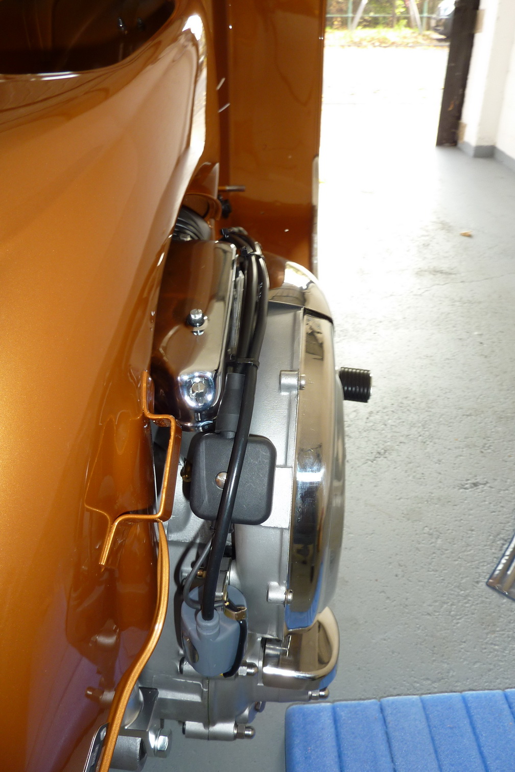

Hallo Bonito,
das mit der Platzierung in der linken Backe mit der Verdrahtung wirst Du noch bereuen. Ist eine scheiss Fummelei durch die Klappe wenn mann mal nur schnell die CDI ausstecken/checken will. Hatte ich auch schon so, und habe es dann umgeschraubt, daß die Kontakte nach oben raussehen.
Aber schau es Dir mal selber an und probiere es mal aus.
Schöne Kiste in schöner Guatzle-Farbe.
Stefan
Ich würde sagen, da ist etwas zu viel Farbe drin !
==> die Klammer ist ja auch satt mitlackiert :wacko:
Grüße aus Augsburg
BABA'S
Yep, habe es auch gesehen. Mist....
Hallo Bonito,
Stefan
Hmmm...daran habe ich im ersten Moment nicht gedacht. Naja, es bleibt erstmal so wie es ist. Hoffe ich muss nicht zu oft an die CDI dran.
