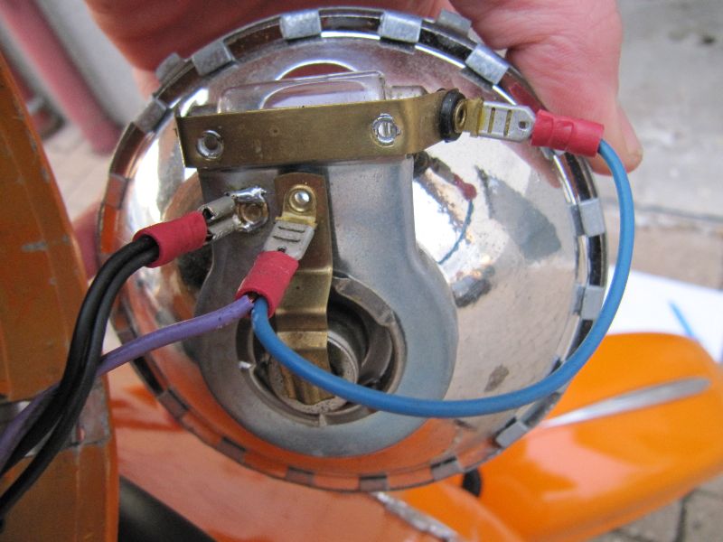

hab mal n Bildchen von meiner Frontverkabelung gemacht...sollte so doch passen oder?
(Muss aber gestehen, dass ich schon etwas elektrophob veranlagt bin :thumbsdown::crybaby: )

So wie das verkabelt ist, werden das Fahrlicht und die Soffitte (Frage am Rande: was soll diese bei dieser Beschaltung bringen?) von der gleichen Generatorspule versorgt.
Wenn das die normale Lichtspule einer V50 mit der 2Spulenanlage ist, so leistet das Dingens etwa 20W, welche für Fahr-(=15W) und Rücklicht (=5W) im Normalfall auch genau richtig sind
Bei dir saugen aber zusätzliche 10W. Da wundert mich nichts mehr...
p.s: bei den Vespen, die einen Scheinwerfer wie den gezeigten mit zusätzlichem Stadtlicht haben, wird dieses zusammen mit dem Rüli von einer eigenen Generatorspule versorgt, die auf diese Verbraucherlast genau ausgelegt ist. Das Fahrlicht besitzt ebenso eine separate Spannungsversorgung. Der Lichtschalter hat 2 Ein-Stellungen.
Stichwort: Selbstregulierung der Spannung über die korrekte Verbraucherlast.
:thumbsdown: bobcat
okay..danke..schonma erstes problem gefunden und behoben...nun leuchtets schön ;)
