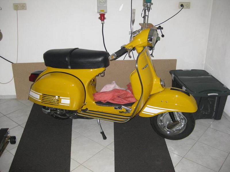

hab heute die ersten runden mit meiner rally (motor px200)mit nem pinasco inkl graviekopf gefahren!
rest vom setup: kupplung cosa,24er gaser original,auspuff pep2 rest original u unbearbeitet
das ganze schön abgedüst u zündung geblitzt,...
ich muss sagen,der sprung vom orig. pinasco kopf (aktuelle ausführung)auf den graviekopf sind echt der hammer!!! :thumbsdown:
ein tolles setup zum cruisen u touren,schön druck,zieht sauber durch !!!! bin sooooooooooo happy!
wollt einfach mal KEIN PROBLEM posten sondern einfach mal sagen dass auch mal was problemloses u einfaches super viel spass bereiten kann.............
:inlove::crybaby:;-):crybaby:
und allen viel spass u unfall-u pannenfreie fahrt 2011 :inlove:

habe ähnliches Setup wie du,nur mit 60ger Welle(Gelipt) und Sip-Road und Gravie Kopf,muß am We mal eine Testrunde ziehen,welche Bedüsung hast du beim 24ger Si?Hört sich ja recht zufrieden an,hoffentlich geht meiner ganz altagstauglich. :thumbsdown:
hi
habe 160/BE3, und ne 122er hauptdüse.....
musst aber unbedingt testen,....kann locker variieren.
gruss
danke,hab auch zufällig das gleiche drin :thumbsdown: werds mit der Einstellung probieren,welcher Schwimmerdeckel ist drauf original oder Cosa?Ich hab den Cosa drauf.So morgen muß es soweit sein!Servus. :crybaby:
hi
schwimmerdeckel bei mir original...
hatte da noch nie probleme mit.
was bringt der cosa deckel?wird nur der deckel getauscht?
soll angeblich der Vergaser dadurch nicht soo schnell leer gesaugt werden :crybaby: nein du mußt auch eine dickere Schwimmernadel nehmen,hat ja 5,2mm Durchmesser der Cosa-Deckel da paßt die andere nicht mehr! :crybaby: Ob es wirklich was bringt kann ich auch nicht sagen :thumbsdown: ,der rest meiner Gaser Einstellung war ja genau so wie bei dir,bin heut damit gefahren,leider war die Einstellung zu fett mit dem BE3 Mischrohr,hab dann ein BE4 reingeschraubt die Hauptdüse vor erst auf 122 gelassen und siehe da,die Karre zieht ab wie Schmidts Katze :wheeeha:Lg und danke an Herrn Gravie für des gute Pinasco Kopferl! :inlove:
