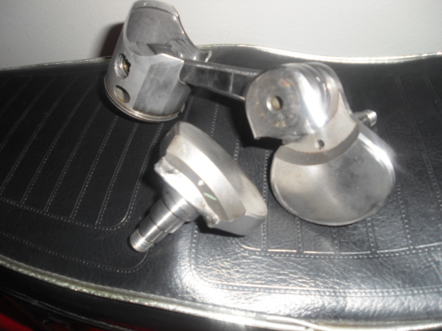

Mir ist heute meine 54er Königswelle an der Wange-Hubzapfen gebrochen.War zur Glocke umgearbeitet.
Motor ist ein 54er Falc !!
Nun muss ne neue rein ... Taugt die Mazzu was ?

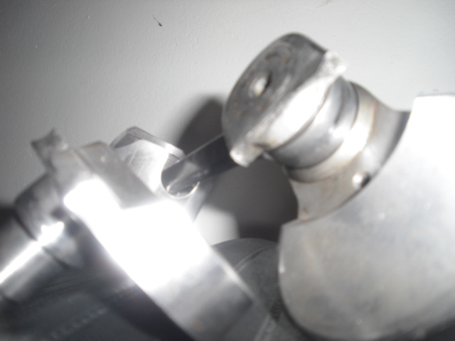

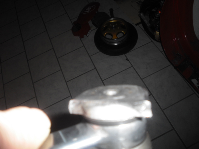

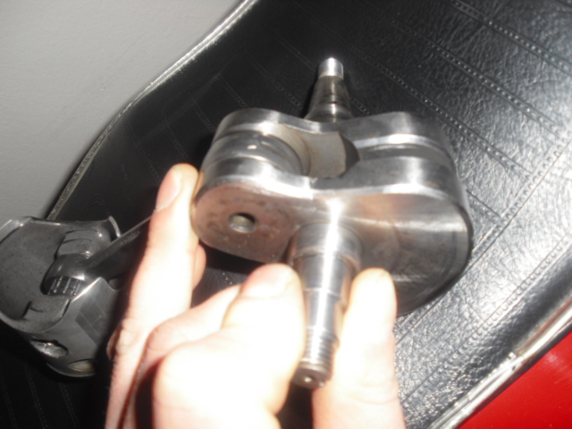

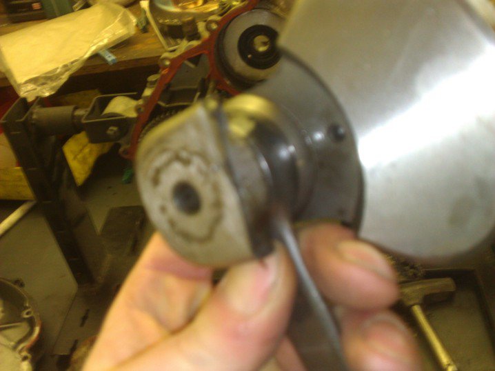

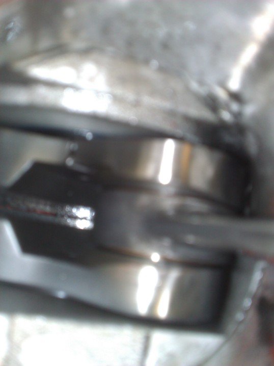

Von der DRT oder meiner kaputten Königswelle ?
Wenn du welche von der kaputten sehen willst
Dann schau beim schott tobi auf Facebook !
Kannst du die Bilder auch hier rein stellen?
Ist ja nicht jeder bei Facebook angemeldet.

Ich sag ja immer. Wellen mit Wuchtfräsungen um den Kolbenbolzen eignen sich nicht als Pilzwelle.
@brosi-Stimmt,aber hinterher ist man immer
schlauer ;-(
