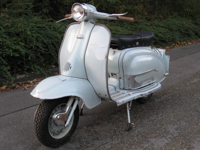

Was war ursprünglich verbaut und bekommt man die Teile noch als Repros?
Besonders Blinkerhalterungen sind gesucht :thumbsdown:
Laut scooterhelp Bj. 59-61 ...

Kuckste einfach mal beim LCD auffe Seite und schon hast du Bilder von einer deutschen LI2 in vollem Ornat.
Wie ich dir schon sagte, die letzten originalen Backenpfeile die ich im Netz gesehen habe gingen bei RLC für ca. 400 Euro über den Tisch.
Originale Blinker sind mir zumindest noch nie über den Weg gelaufen.

Muss schon länger her sein. Auf ebay.co.uk bringen top Exemplare weit über 1'000 GBP :thumbsdown: Hab versucht ein paar als Tauschobjekt zu bekommen, keine Chance :crybaby: Dabei waren die in der Schweiz auf allen S2 drauf. Die gabs früher bei uns fast wie Sand am Meer. Ich glaub an solche Sachen kommt man viel günstiger wenn sie an einem Roller dran sind und man den ganzen Roller nimmt....

Die Blinkerhalter auf den Bildern sind die originalen, die Repros können bei eurolambretta@web.de bestellt werden.
gibts dort die kompletten blinker und wenn ja was würden sie kosten?
Wir haben "nur" die Halter nachgegossen; die eigentlichen Blinker sind kompatibel mit den gebräuchlichen HELLA Ochsenaugen, die gibt es auch als Repros z.B. in der Bucht:
Klick!
Die originalen Hellablinker (Vollkunststoff) sind mit der Aufnahme identisch zu den Ochsenaugen, allerdings leicht zerbrechlich - und absolut nicht zu finden.
Preis für die Halter ist 100€ für LCD Mitglieder.

Noch etwas zur Erläuterung:
Die Halter an sich zu reproduzieren stellte nicht das grösste Problem dar.
Vielmehr ist es (wirtschaftlich) unmöglich bzw. uninteressant, die Innereien, also die Fassung für die Sofitte etc. zu reproduzieren.
hella hatte dankend abgewinkt. Hier wäre also Phantasie und Eigenbau oder Recherche gefragt.

Die Frage wäre halt noch die, welche von den Zierelementen auf den Backen der li 150 2. Serie waren...eher die Schweifartig-bogenförmigen oder die dünnen langezogenen Blitze? :crybaby: Leuchtet mir net so ganz ein... :thumbsdown:
es wurden beide arten original verbaut. die "elefantenzähne" aus verchromten messingblech und die "blitze" aus alu.
die "blitze" aus alu gibt es als gute repros zu kaufen. (zb. allstyles scooters)

Das gab es beides! Konntest du dir damals aussuchen, siehe Schlothe Prospekt auf der LCD Homepage bzw Facebook.
Es gab definitiv beide Versionen, wobei am häufigtsten die "gebogenen" Pfeile montiert waren. Da diese auch noch nicht nachgemacht werden (noch nicht...) sind da auch die Preise am höchsten.
Die letzten "Elefantenzähne", die ich gesehen habe, gingen für 460Pfund letzten Sommer weg.

Schweizer S2 hatten alle die TV Gabel/Trommel mit Zusatzdämpfern.
Die Alublitze sind älter, die gabs schon auf der S1, die Elephantenzähne waren bei uns erst ab der S2 verbaut.
Dass es die Zähne bald als Repros geben wird, wage ich zu bezweifeln (ausser es tauchen die originalen Formen auf). So eine Form ist ja nicht gerade günstig. Repros von Zierteilen rentieren nur bei Alugussteilen.

Oha...mittlerweile bin ich aber auch schon ordentlich mit den 2. Serie Pfeilen (dünne Version) von Allstyles inne Augenliebe drinne. Fragt sich nur was für eine Qualität das ist,einer Plan!? :thumbsdown: Da die ja laut Expertenmeinung auf der Deutschen wohl auch verbaut wurden in meinen Augen eine nette Alternative :crybaby:
Ich hatte diese Repros hier auf meiner TV, hab jetzt Originale gefunden und würde diese evtl. wieder abgeben, stammen aus Frankreich. Passgenauigkeit und Qualität ist gut!

Durchstiegsabdeckung ist keine Repro. Da hat der Franzmann was gebaut was es so nie gab.
Die Elefantenzähne lassen sich nicht "nachgiessen". Die sind gepresst, aus Blech. Eventuell kann die ein Virtuose am Blech von Hand nachdängeln.
Die Reproaluteile sind immer etwas kleiner als die Originale. Da eine Form ab den Original genommen wird und der Abguss beim Abkühlen etwas schwindet.
Ich habe Kontakt zu einem Franzosen der kleine Teile in bester Qualität herstellen kann, ist Goldschmied und Lambrettafahrer. Im Poshmod Topic kann man seine Arbeit bewundern. Aber eben nur Gusssachen.
In den USA habe ich Kontakt zu Gary, der Könnt auch die deutschen Blinkerlinsen reproduzieren. Mein Poshmod "Ulma" Kaskadenbadge stammt aus seiner Werkstatt. Er tüftelt momentan an einem Catalux. Viel ist möglich, aber alles hat seinen Preis.
