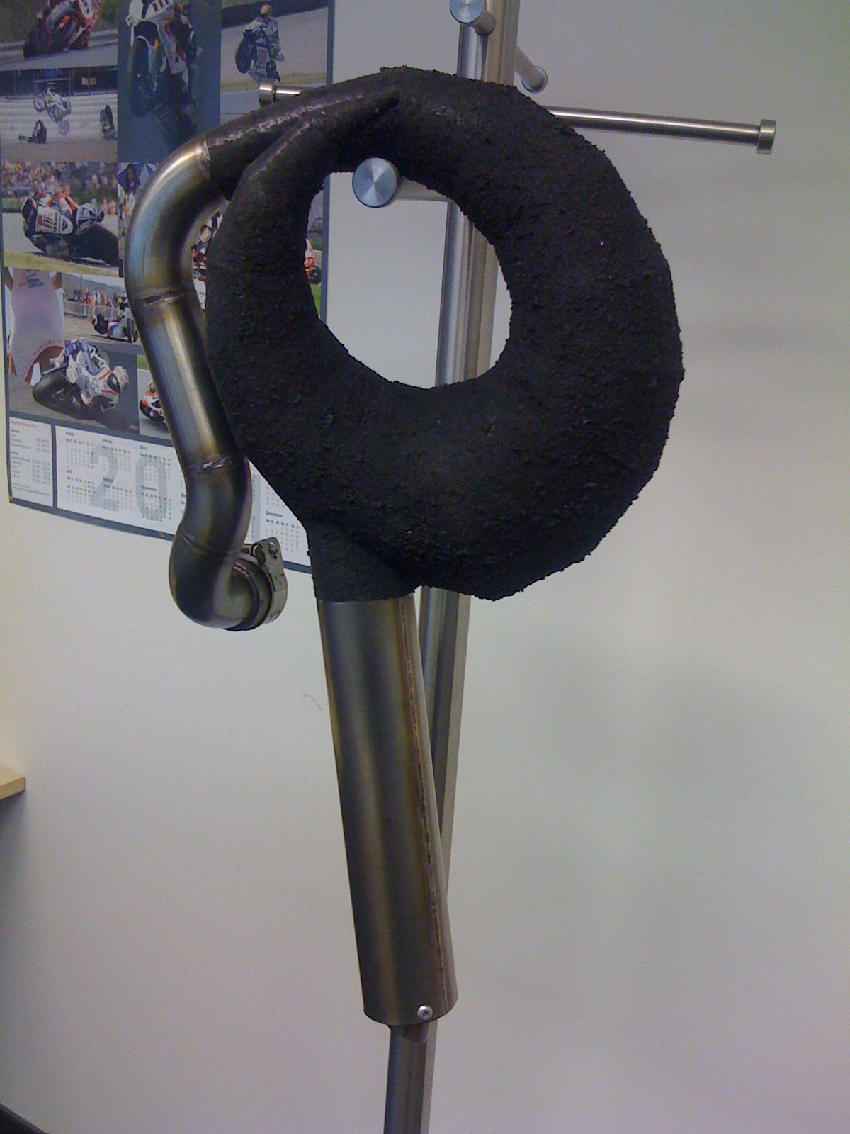

Hallo Leutz,
hab im Tourenauspufftopic das Hörnchen entdeckt, und es würd mich brennend interessieren, um welches Material es sich bei dieser Beschichtung genau handelt.
Eventuell auch mit was man das dann auftragen kann?
Stritzen iss klar, aber mit welcher Pistole(Düse)
Anbei noch das Bild vom Hörnchen.....

Hallo Leutz,
hab im Tourenauspufftopic das Hörnchen entdeckt, und es würd mich brennend interessieren, um welches Material es sich bei dieser Beschichtung handelt.

Jo, zumindest als Untergrundmaterial........Dann drüber wickeln, oder erstmal so testen.....

Hm, das frag ich mich auch schon dauernd, aber ich denk 300-400 soltens schon sein...Grad Celsius mein ich natürlich....

ich würd ersmal abchecken ob das a) die temperaturen aushält und b) es den gewünschten effkt bringt...dafür würde es mir reichen das zu rollen oder zu pinseln (oder gar einzutauchen). wenn du die "ruppige" optik aus deinem bild haben möchtest kannste ja immer noch bevor das ausgehärtet ist mim pinsel so tupfen, dass gibt dann so ziemlich den selben effekt.

das ist das einzige was annähernd hinkommen könnte:
http://deweb02.henkel.com/4125683F004C5C76/0/131B9F5577CB2924C12577AD004C8986/$file/TP_118.pdf
temperatur: 120° kurzfristig 160° ... weiß auch nicht ... wär der belly heißer als 130° würd es uns doch
den lack am unterboden auch wegbrennen, oder???
farbe: kann überlackiert werden (auspufflack)

"Hitzebeständiger Silikon Kautschuk" is ja auch nur eine beschreibung des besitzers, aber nicht des erbauers!

hab ne antwort von zandra bekommen:
Buongiorno,
è un nuovo prodotto che abbiamo messo a punto nella ns.azienda per le marmitte ad espansione dei motori 2 tempi.
Per OVVI MOTIVI non possiamo dirti quale sia la composizione chimica.
Saluti
Zadra
google übersetzer sagt:
ist ein neues Produkt, das wir in ns.azienda Schalldämpfer entwickelt für die Expansion der 2-Takt-Motoren.
Aus verständlichen Gründen können wir nicht sagen, was die chemische Zusammensetzung.
Grüße
Zadra

denn temp.beständiges schwarzes silicon ist kaum zu finden und wenn, dann hat es wie mir von abformmassen schon bekannt,
ein ablaufdatum, wo es spröde und brüchig wird nach 20-30 mal erhitzen!
geht also doch nicht so einfach und die materialforschung muß weitergehen :thumbsdown:

auf deutsch, sie haben es selber entwickelt, und wollen mir aus diversen gründen nicht sagen, wie die chemische zusammensetzung ist.
So, aber er fragt nun, ob man das käuflich erwerben kann, und was es kosten würde, und wie es aufgebracht wird....
So, war ja klar, das er das nicht rausrückt, das ist die Antwort auf die letzte Anfage...
se lo desideri puoi inviarci la tua marmitta e possiamo effettuare lo stesso trattamento .
Il prezzo è di 60 euro + 20 euro spedizioni e imballo.
frei übersetzt:
Wenn du möchtest, kannst du uns den auspuff zuschicken, und wir beschcihten den auspuff.
preis 60€ plus 20 rückporto.
Also für 80 Steine beschichtet er.....

Beschichtet doch einfach selber mit Epple 37...
http://www.epple-chemie.de/dichtstoffe/download/technische-datenblaetter-dichtstoffe/
Die rühren auch auf Anfrage größere Gebinde mit Sondereigenschaften an...
(Ich dichte meinen Motor immer mit der Epple 33. Hält besser als der Dirkokram, auch am Zylikopf)
Von den Silikonhaltigen Massen, die hier teilweise verlinkt sind, muß man aufpassen. Silikon enthält manchmal gerne Säurebestandteile, die als Fungizid dienen sollen (Badezimmerfugen...). Bei einigen ist diese Wirkung sogar beworben. Für uns heißt das: Rost.
