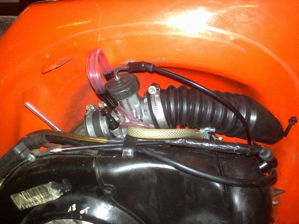

Was ist das denn für ein Gaser an der oragenen PX?
Ist ne PX alt mit 32er Koso. :thumbsdown:
Und wie Laser schon treffend angemerkt hat, passt der Keihin PWK 33/35 auch super. Sitzt zwar etwas schräger, aber keinerlei Probleme mit der Benzinversorgung.

Ist ne PX alt mit 32er Koso. :crybaby:
post-28280-056355900 1300530182_thumb.jp
:thumbsdown: Danke Meister, hatte leider kein Bild zur Hand.Bei mir sitzt der 35iger Keihin AS komplett gerade. Der TMXX sollte auch keine Probs machen, da er noch kleiner ist!
