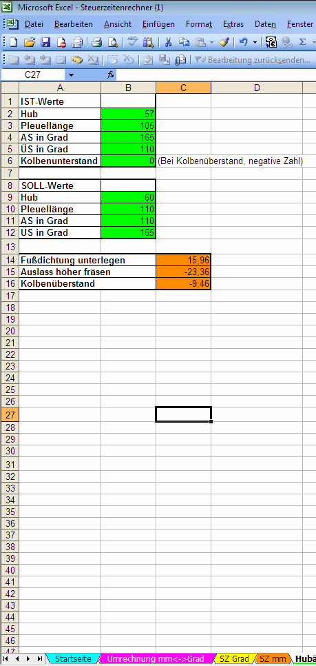

genau das ist das problem!
es gibt keinen JETZT motor :wacko:
leider spinnt auch der steuerzeitenrechner doch rum! das MUSS nen fehler sein ...
