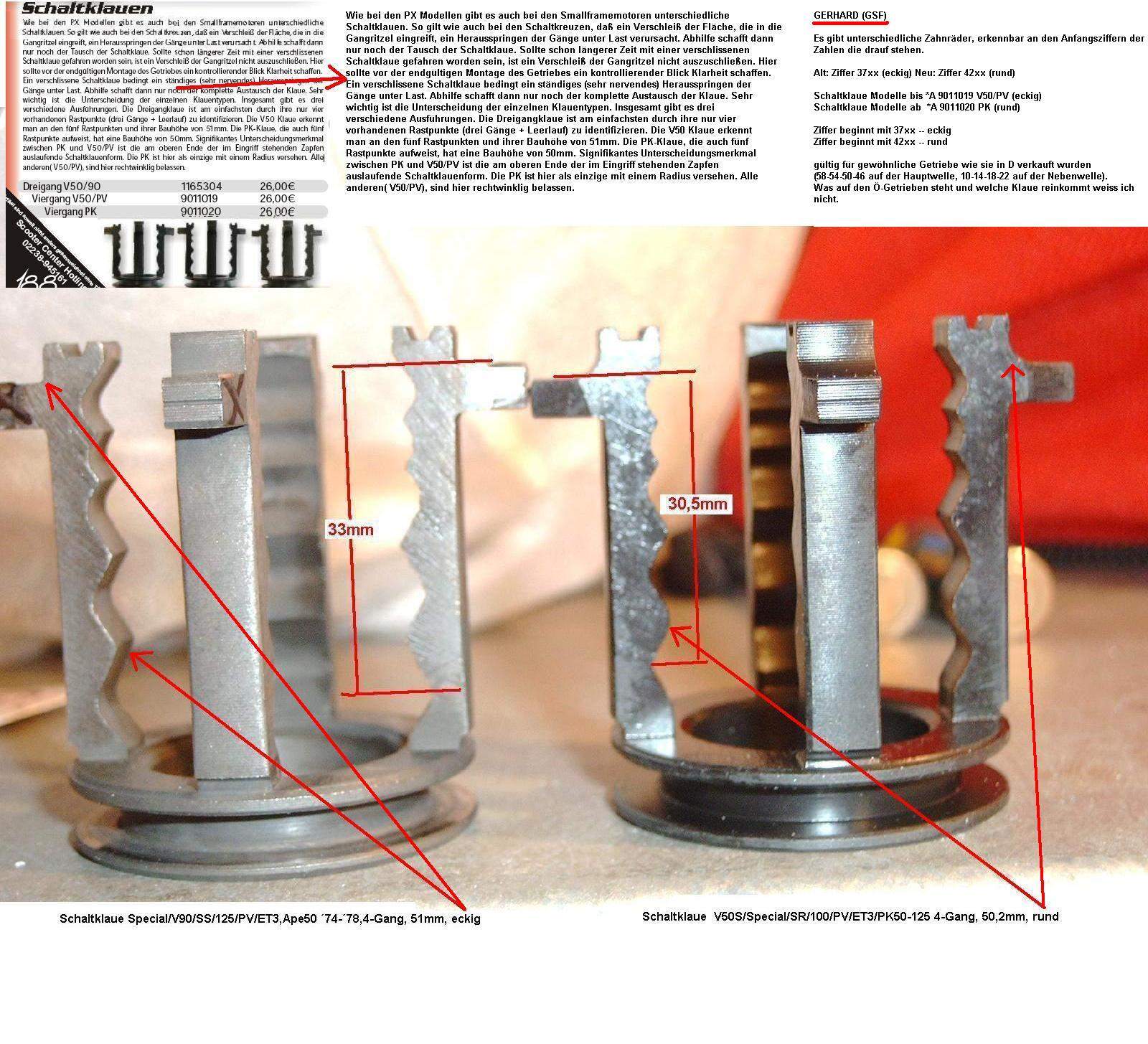

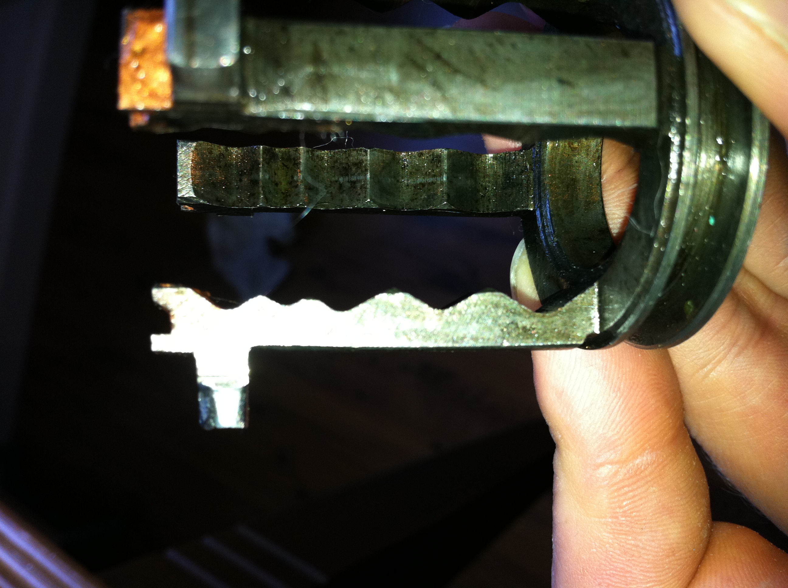

ich bin mir durchaus bewusst wie man die Schaltklauen unterscheidet allerdings hab ich gerade eine alte ausgebaut und bin mir irgendwie nicht ganz schlüssig.
Wenn ich sie messe komme ich auf 50,2-50,3 mm was für runde Ausführung spricht, optisch ist es für mich aber eine eckige...
Und wenn ich den Abstand zur Kralle messe komme ich auf ca 33mm spricht für eckig...
Ein paar Meinungen wären nett.

ich würd mir einfach die zahlen auf den gangrädern anschauen.
die sollten für ECKIG sprechen und dann ist das thema aus der welt geschaffen.
lg
Hab ich gerade gemacht Nummer beginnt mit 3 aber nicht 37xx vermutlich trotzdem eckig nehme ich an. Einwände?
würd ich mal machen, beim einbauen die schaltraste beim gangräderdraufgeben immer entsprechend weiterklicken und schaun obs bündig abschließt. wenn ja, dann passt das!
lg
