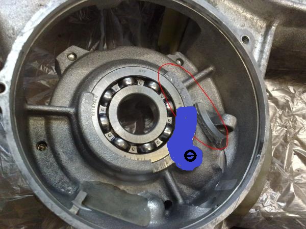

mir ist leider bei meinem 125er Lusso Motor kuluseitig die Lageraufnahme einseitig weggebrochen :thumbsdown:
Was kann man da tun?
Schweissen oder, wenn ich mich recht erinnere, gibts da doch irgend so ein Reparaturblech zum Verschrauben, richtig?
Danke für die Tipps

Eigentlich kann man das noch so fahren, da das Lager ja trotzdem noch hält.
Der Steg verhindert ja nur das Du das Lager beim Einbau "durchschlägst".
Der andere Steg ist ja noch vorhander, so daß das Lager auch dann beim Einbau dort anstoßen kann und seine exakte Einbauposition erhält.
Du darfst eben nur nicht wie wild beim Einbau eines neuen Lager draufhauen, damit der Steg auch nicht noch abbricht.

klopp vorsichtig den stift für die ölpumpe raus, schneide dir ein 2-3mm blech in der blauen form, schneide ein gewinde in das loch vom stift, festschrauben und fertig
Ja, das schaut doch gut aus!
In diese Richtung habe ich auch schon gedacht, das könnte funktionieren.
Zum Thema wie es passiert ist: Ein Schlag zuviel ist eben ein Schlag zuviel, wobei ich immer kontrolliert habe wie weit noch. Verdammt.
Wie bekomme ich den Stift am besten heraus? Nur Klopfen?
Und die Überströmerseite dann am besten mit Kaltmetall (Weicon Titanium) zumachen?
Ted
Ich würde das so fahren. Ich habe einen Motor wo der Anschlag komplett fehlt, habe ich auch so gefahren. Wenn da ein Blech eingebaut ist, fährt halt die Sorge mit dieses könnte wandern gehen. Kontrollier aber den anderen Anschlag auf Risse.

sowas hab ich bei mir schon repariert.
Da ich keine Fräse habe, hab ich das Gehäuse auf der Drehbank aufgespannd und mit nem Meisel abgedreht - Läuft so schon ü. 5000km.
Schrauben eingeklebt - klar.
josef
