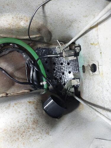

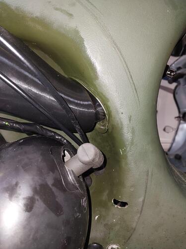

Da mit diesen Temperaturen der Vergaser auch mit Luftfilter zu fett läuft, habe ich erstmal den Vergaser magerer bedüst um zu schauen, was sich ändert. Stottern tut nichts mehr, aber deutlicher Leistungsverlust. Jetzt nehme ich mal die Abdeckung raus und schaue, was sich dann ändert... Danke :thumbsup:
Abdeckung ist weg und Motor läuft besser wie mit Abdeckung aber schwächer wie mit Lufi. Wenn die Gasannahme verzögert ist, deutet das auf zu mager hin?

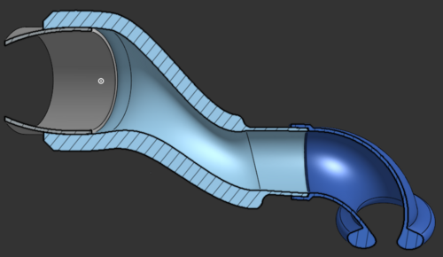

Ich habe hier noch so eine Kart-Airbox rumliegen, versuche diese mal in der T4 zu verbauen.
Scheint zu passen - bin gespannt und werde berichten.
