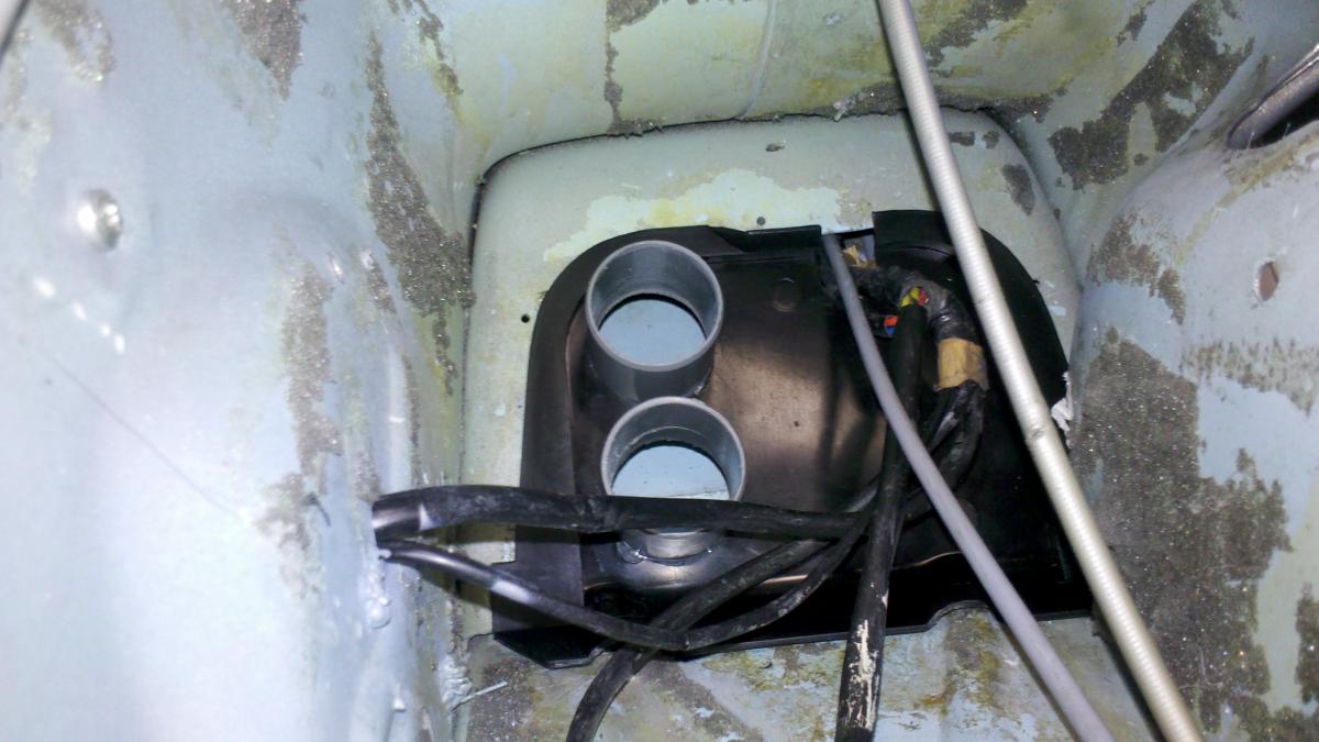

Inspiriert von dieser Airbox-Sache bin ich auch grad am basteln.
Ein Loch im Rahmen kommt bei der T4 nicht in Frage, deswegen habe ich zwei 4cm Rohre in die Abdeckung für den Kabelschacht eingelassen.
Außerdem habe ich an das Ansaugloch unter der Sitzbank ein Rohr geklebt.
Natürlich wird der Rahmen noch gedämmt.
Bin mal gespannt obs was bringt - werde berichten.
post-2177-0-60005000-1361219757_thumb.jp
post-2177-0-12897900-1361219775_thumb.jp
das ist mir aber schon vom prinzip her klar. ich hab auch nix von der abdeckung geschrieben, sondern von den rohren. die sehen irgendwie verschlossen aus - oder sind das 90grad knie?
hast du da unter den rohren irgendeinen filter drann? sieht zumind. auf den fotos so aus, als ob die rohre irgendwie unten verschlossen sind....
So wie ich das erkenne, sind die nicht verschlossen. Ich seh da den tunnelboden.
... dann sieht das nur bei mir am bildschirm so aus. bei mir hat das "loch" im rohr in etwas die selbe farbe wie das rohr selbst. von daher die frage.
die rohre in der abdeckung sind nötig, weil die luftmenge sonst nicht ausreicht?
sorry, ich dachte du meintest mein posting.
rein rechnerisch reicht das loch oben in der sitzbank bei nem oldie nicht aus für nen größeren vergaser.
ich fahr zwar derzeit auch so rum mit meiner gurke, aber optimal scheint es nicht.
bin ja jetzt auch am überlegen was ich machen soll. löcher in den rahmen oder auch mal so eine lösung wie azzkikr versuchen. ich allerdings würd das loch unter der sitzbank verschliessen. ich hab da aber irgendwie noch bammel wegen dreck ansaugen und so...

Lass doch erst ma den Deckel weg, dann wirst merken, ob's reicht. Den Rest kannst dann immer noch machen.
Ich bin vorher ohne den Deckel im Rahmen gefahren und hatte nicht den Eindruck das der Motor zu wenig Luft bekommen hätte. Ist ein 30er Mikuni, Malossi mit Cobra 1.
Allerdings war das Ansauggeräusch mit Membrane vorne aus dem Rahmen sehr laut! ...kam mir teilweise fast so vor wie auf ner "Schallwelle" zu reiten. :-)
Bin mal gespannt ob das Airboxprinzip funktioniert.
Eventuell sollte man das ganze Topic mal lesen .Stand doch schon geschrieben, das die Beatmung über den Mitteltunnel diesen Nebenefekt hat.
Airbox funkt schon,man bohrt sich doch nicht freiwillig die Löcher in den Rahmen.
Ich komm damit durch den Tüv und Polizei Kontrollen.
