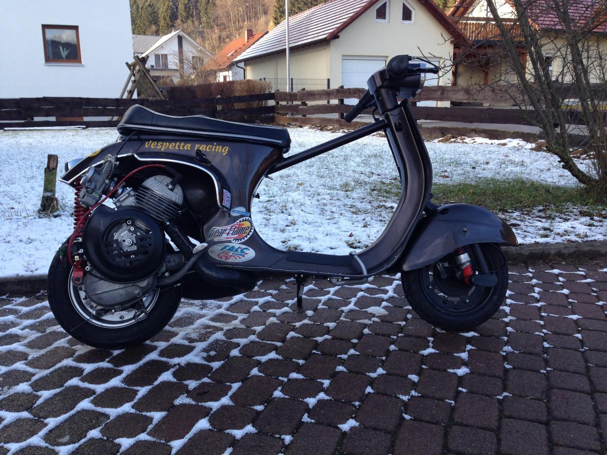

hier ein vhsd, denke der vhsa kann das auch
post-15011-0-12925600-1415036826_thumb.j
Bearbeitet von vespetta
