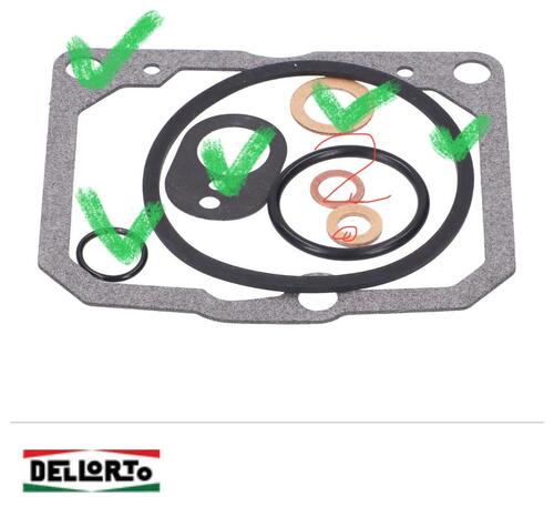

Kurz zum Thema. Ich habe aus einem gekauften Komplettmotor einen VHSB34 Vergaser im Auftrag vom Kumpel verkauft. Dieser lief auf einem M200.
Also das Ding bei Kleinanzeigen rein und Zack verkauft.
Nun klagt der Verkäufer dass der Vergaser kaputt sei. Er hat im Body folgendes entdeckt. ( Da ich mich mit Dello nicht auskenne und kein Bock auf Stress hatte, nahm ich den Faser zurück).
Sind diese Stellen auf den Fotos normal, oder haben wir da schon einen defekten verkauft bekommen?
Screenshot_20220120-103226.thumb.png.0b470573ae3a1256029cfe982ca6096a.png Screenshot_20220120-103212.thumb.png.4f18de75d9e288fce38849a8bcf9058c.png
ich geh davon aus, und meine fast sicher zu sein was meine grauen hirnzellen noch hergeben, das das so ist, und kein defekt oder sonstiges ist.
schau aber gerne heute abend mal nach wie meine 1, 2 oder so gaser aussehen
ich glaub bei einem ist nen stopfen drin, das andere ist ne querbohrung zur starter düse.
aber heute abend weiss ich mehr
aber für 20 € kauf ich dir diesen kernschrott gerne ab
Bearbeitet von vespetta
  • Thanks 1
vor 22 Minuten hat vespetta folgendes von sich gegeben:
ne, denk nicht das der fehlt, eher vermackt oder etwas eingedrückt,
und sollte der doch fehlen, wäre leicht zu flicken.
Morgen sollte er wieder bei mir sein laut DHL, dann schau ich mir das mal live an. Ärgerlich die ganze Sache mit dem hin und her schicken.

vor 57 Minuten hat vespetta folgendes von sich gegeben:
Wie gesagt, 20€ und du bist den ärger los
:laugh:
ich erhöhe auf 30 Euro plus 2 Weißbier :-D
Hab jetzt den Vergaser in der Hand und selbst nach geschaut. Alles tippitoppi. Keine Ahnung was der Käufer hatte.
Bearbeitet von Labelsucker
vor 2 Stunden hat Labelsucker folgendes von sich gegeben:
ich schon, nähmlich keine ahnung. aber egal
aber sei froh, wenn der typ nicht das ölloch zugemacht hätte, wärst du am klemmer schuld gewesen
:laugh:
