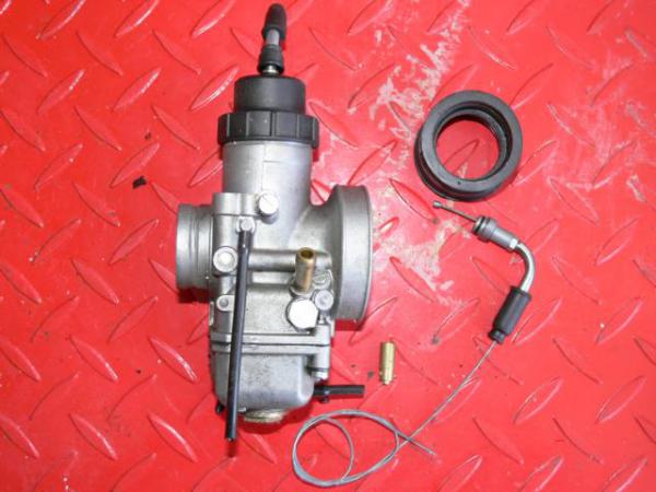

Kennst sich jemand mit den Kürzeln aus? Was hat es bei einem VHSA32 mit dem MS auf sich? Also VHSA 32 MS.
Danke & Gruß
(null)
Erster Buchstabe nach dem Venturi-Durchmesser bezeichnet die Montage.
Der VHSA32MS ist auf jeden Fall für einen Gummischlauchverbinder vorgesehen.
Guckst Du BILD
