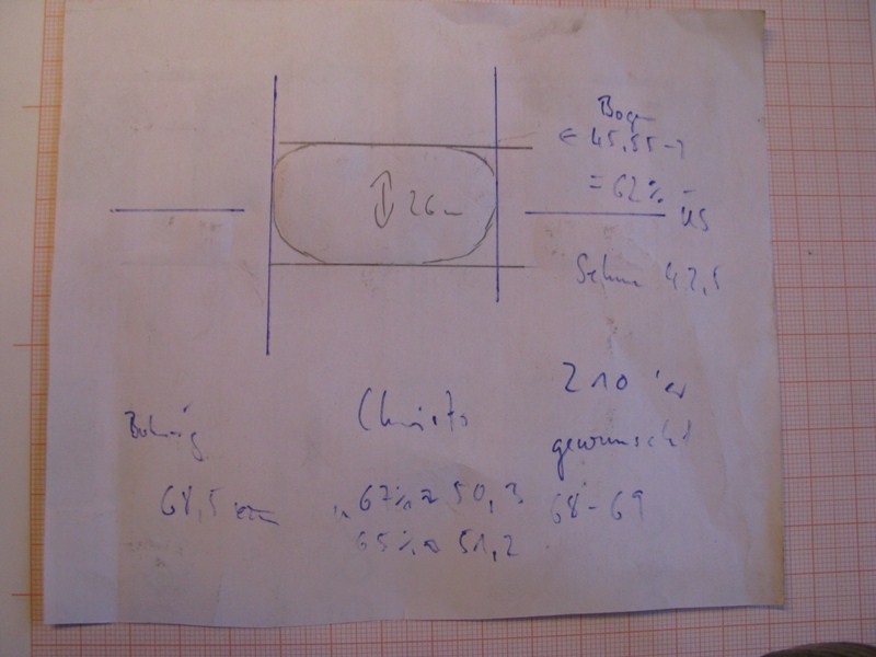

210´er membraner für die Straße 68 % - Steuerzeiten liefere ich nach bei folgendem setup:
210´iger Touring mit 28´iger Keihin, MRP-Stutzen 60´iger, S & S Welle, S & S Kulu Evo etc, 23/ 65
bin gespannt wie der sich fährt ...

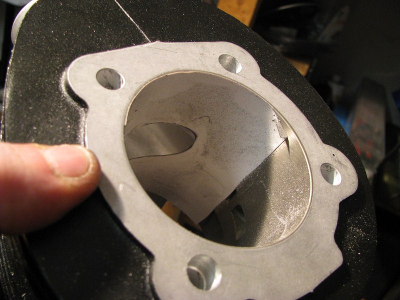

Zentriert Ihr Eure Zylinderköpfe oder gehts auch ohne? Bei Köpfen mit integrierter 1,5mm Kodi.
...wie waere es mit selber mal drüber nachzudenken? Mit Kodi gibts ja normal immer Kolbenüberstand...
Sorry, ist nicht boese gemeint! :cheers:
wohl ! :-D
man klar, das dauert je nach art doch nur ein paar minuten. !
Ja, klar das ist total easy wenn man eine Ständerbohrmaschine hat.
Egal, wenn der Frühling noch weiter auf sich warten lässt, ist es auch nicht soo schlimm daß nichts vorangeht.
Also langsam aber richtig, danke Jungs.
Das geht auch ohne Ständerbohrmaschine. Kopf und Zylinder mit Stehbolzen passend zusammenklemmen und dann an zwei gegenüberliegenden Stellen Löoch durch Kopf und erste Kühlrippe bohren und da Spannhülsen reinschlagen. Fertich! Russisch, praktisch gut!!
