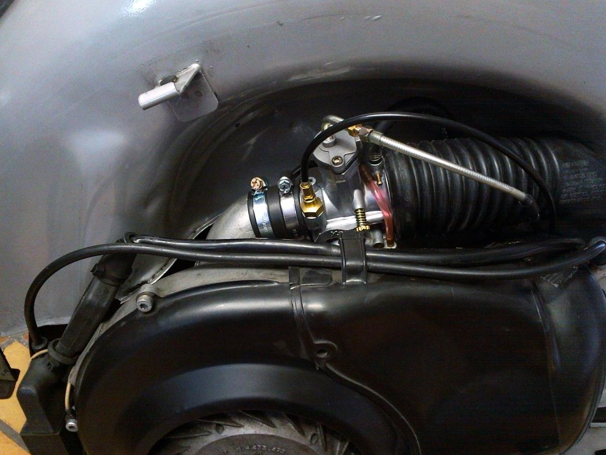

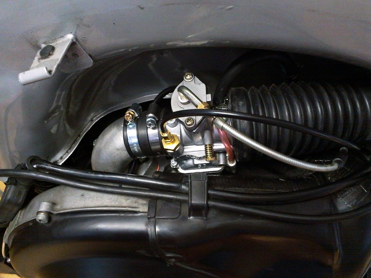

Hi hi,
Vergaser ist umgebaut!!
Bin heute auch schon paar meter gefahren. Noch ging der Si besser aber ich denke mit 1- 2 Tage arbeit
müsste die Vespa mit dem PWK besser laufen. :wacko:
Das große Set ist das, das man im S.C. bekommt.
Das kleine Set gib es nicht mehr. Da haben die Nadeln noch diese Bezeichnung PW24, PW 28, PW 30, PW32.
Hab ich damals mit zu dem Vergaser bekommen.
MfG Steffen
